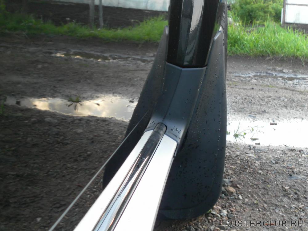

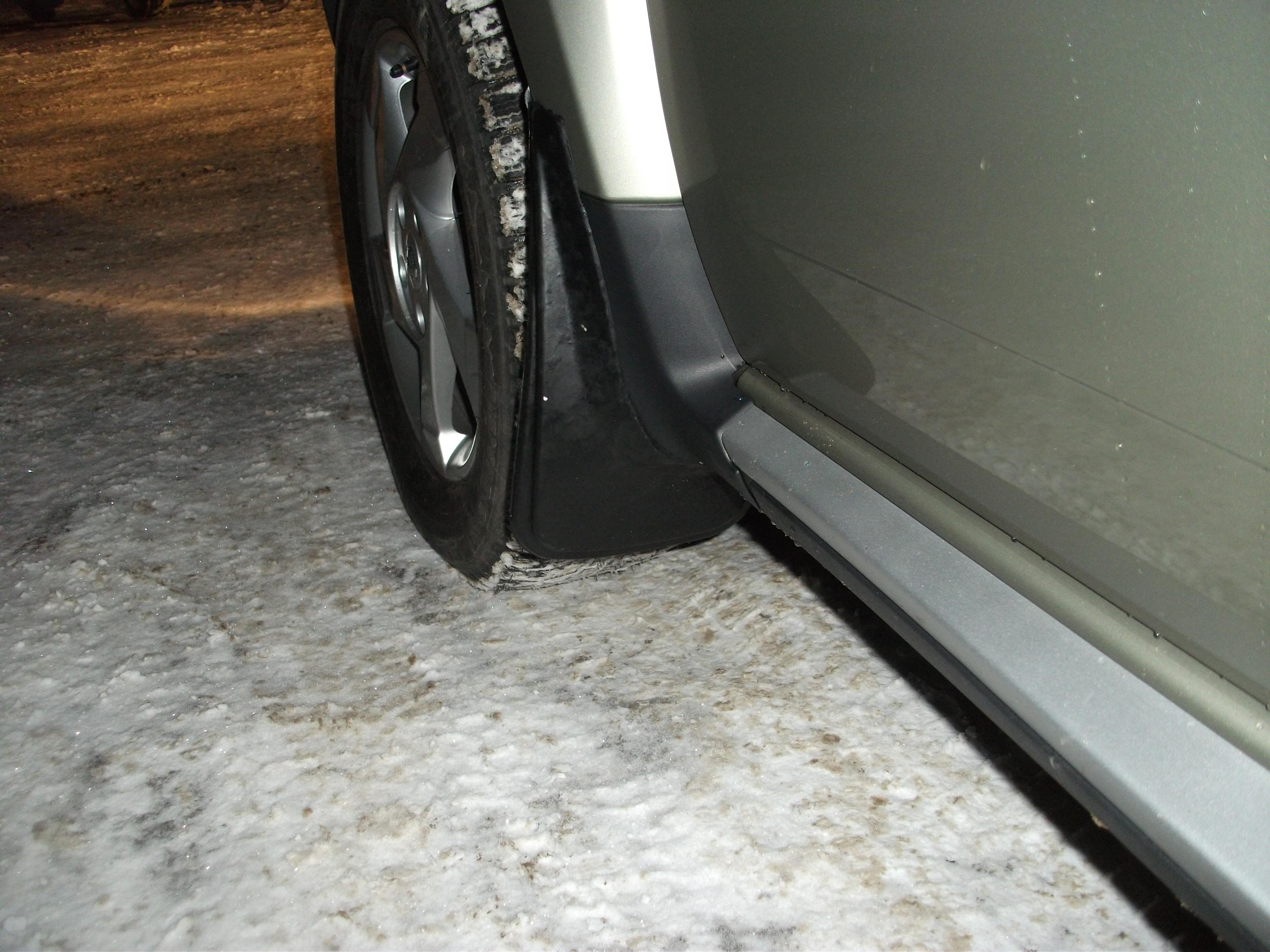

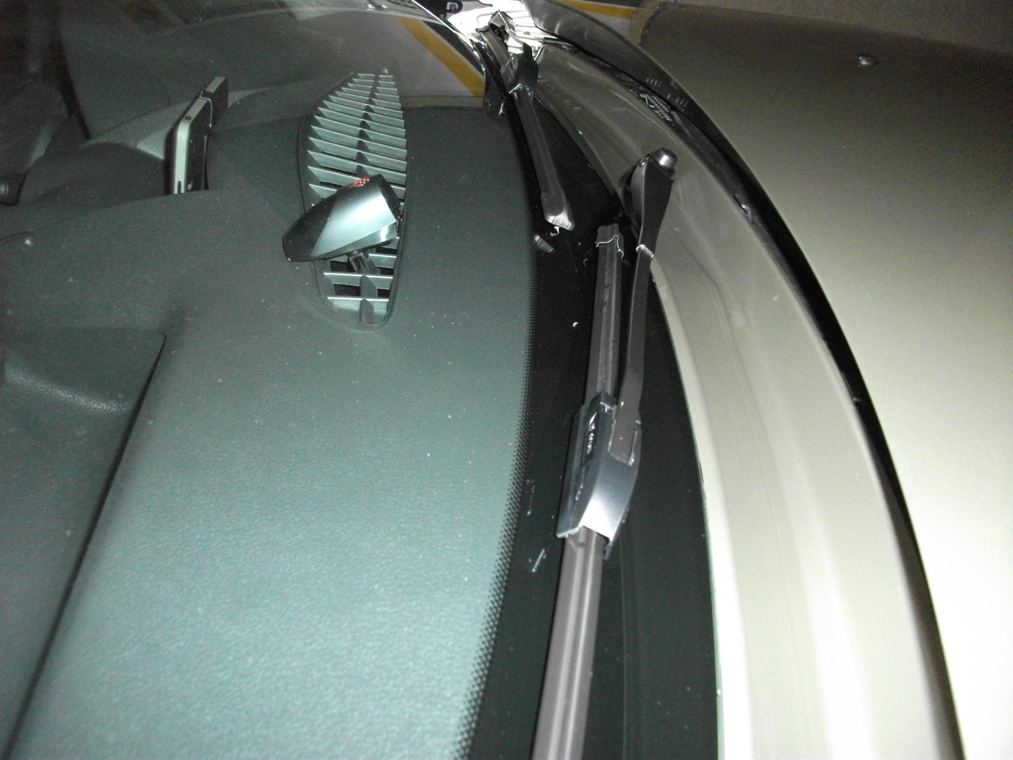

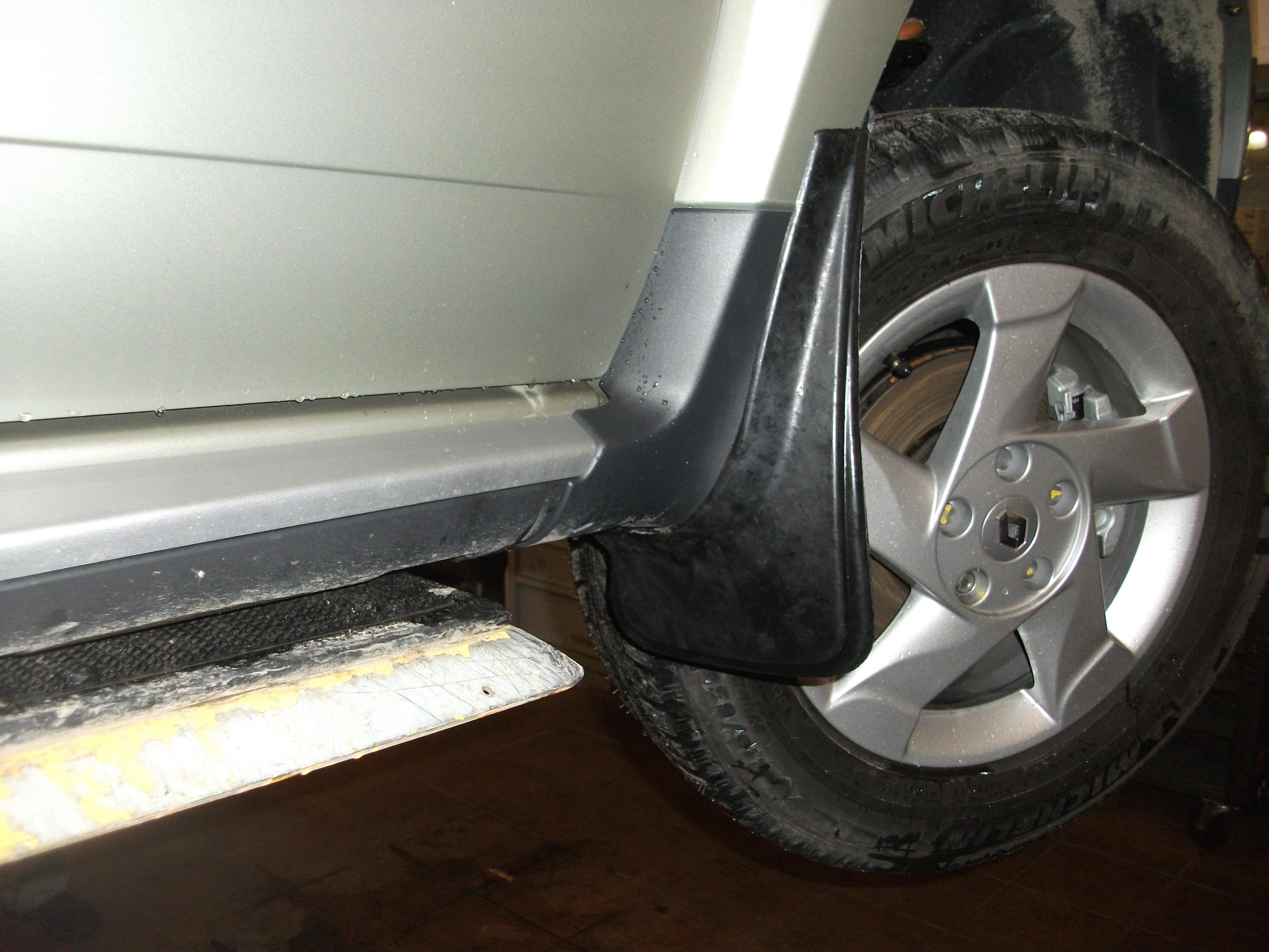

Как и обещал выкладываю фотографии замены брызговиков и установки безкаркасных щеток. На счет щеток (60-53) я бы поставил еще большего размера (65-58 или даже 60) они лягут нормально, учтем при следующей замене. Брызговики- посмотрим как с ними будут дела, нет, так будем искать подлиньше (цена стоимости 100с копейками) Всем привет!
Четыре варианта установки брызговиков Элегант-4
1. На коленке. Крепится сверху штатным саморезом подкрылка. Встает криво.
2. Установка у дилера. Прямо. Но оставлен уголок.
3. Самостоятельная установка с вырезом угла. Стоят ровно.
Последний способ описан здесь ([Ссылки могут видеть только зарегистрированные пользователи. ])
4. Ещё один вариант установки.
Отличия:
  • У меня установлен почти так, но установлен ровно. Брызговик достаточно мягкий, чтобы натянуть и установить ровно. Главное начинать установку сверху-вниз.
  • Уголок сверху прилегает плотно, так как изнутри срезал лишнее у брызговика.
  • Угол не вырезал.
Дополнительно, на всякий случай, наклеил на крыло прозрачную пленку, в месте соприкосновения с брызговиком (кусочек приблизительно 3х3см).
Собственно сам процесс описывал [Ссылки могут видеть только зарегистрированные пользователи. ].
Разработка от Ромика, брызговики от Газели
ИЛИ У МЕНЯ РУКИ УЖЕ НЕ ИЗ ТОГО МЕСТА РАСТУТ ИЛИ ЧО...
Наконец наступил отпуск и первое, что я захотел сделать для Дуси - поставить наконец брызговики, ну хотя бы как временное решение проблемы летящего гравия и как следствие сколов на заднем крыле.
А ведь и правда, дусин Континенталь так забивается гравием, что я разок ради интереса достал из переднего правого колеса все камушки, их оказалось 9 и весили они очень ощутимо в ладони. Именно они, я так думаю, и кропят нарядный дусин лак. Гады.
Послушав советов, посмотрев дневники наших соплеменников, решил остановиться на "Спарко", так как Элегант у нас не продают нигде, а когда их я все таки нашел, то мне загнули ценник 1000! Жаба победила.
Итак "Спарко", то , что это фуфляндия, а не брызговики - видно сразу. На сезон хватит. Положите в морозилку и они прикольно трескаются, как старинный высохший линолеум. Может мне конечно досталась подделка. Думаю что у нас даже подделку подделали...
Как удалить дурацкую надпись?? Оказалось WD-40, всем известная как антикоррозийка и смазка и размерзайка с эти справляется, главное тереть лучше. Но картина после этого такая: все в разводах и некрасиво.
Стал примерять первый лист, благо их у нас продают по 4шт в комплекте за 245р. Изрезал, не нравится, такая же участь постигла все остальные. Убил день. Но задача была выполнена, выкройка из последнего листа вышла уже отличная. Уточню, штатный брызговик я снял.
Решил придать вид. Покрасил антигравием "Керри" на что моя заготовка просто свернулась в трубочку и стало понятно, что из "Спарко" нихрена не выйдет (пардон).
На другой день я мучался , может все таки Элегант-4 за 1000р., а вдруг я его запаганю как 4 листа Спарки???(((!
И тут меня осенило!
Надо вырезать по данной выкройке из брызговика какого нибудь грузовика, там то точно резина хоть будет!
Вырезаем по выкройке (это лучшее, что у меня вышло) из заднего брызговика бортовой "Газели":
Проделываем дырочки в нужных местах. Покрываем наружную стороны (гладкую) антигравием, для придания эстетичного фактурного вида. Нижний край брызговика, уходящий под крыло фиксируем к штатному месту. Для этого понадобится мебельный уголочек с отверстиями 5мм, винт, шайбочка с гайкой и главное подобрать по диаметру и шагу резьбы саморез, взамен штатного, так как у штатного огромная шайба и она не снимается и мешает. Так что у меня подошел замечательно какой то золотистый такой саморез мебельный, который я просто обрезал напополам и заточил снова на наждаке:
(на снимке видна внутренняя сторона брызговика сзади)
Верхний крепеж подкрылка пришелся очень кстати:
Там как раз на газелевском брызговике есть отверстие, я его так и совместил, чтоб лишние дырки не сверлить. Заметте, никаких ниш я не сделал, вырезать надо так, чтоб гуано никакое во всяких "карманах" не копилось, а то я читал народ забивает получившуюся В ВЕРХНЕЙ ЧАСТИ полость пластелином и т.д. Это несерьезно.
Вот результат:
[CENTER="Брызговики от Газели разработка от Ромик "]ПРИЕМУЩЕСТВА:
[/CENTER]
1.ДЕШЕВО И СЕРДИТО (ЕСЛИ НИ КАК Я КУПИТЬ СПЕРВА СПАРКИ И ИЗРЕЗАТЬ ЕГО НА ВЫКРОЙКИ, СДЕЛАТЬ ВСЕ ИЗ КУСКА ЛИНОЛЕУМА СТАРОГО) - 200РУБ+ФУРНИТУРА=230РУБ. (БЕЗ ОКРАСКИ).
2.ЛОПУХИ ДОБРЫЕ, ПЕСКОСТРУЙ УБИТ.
3.СМОТРИТСЯ ЛУЧШЕ "СПАРКИ", КОЛХОЗОМ НЕ ПАХНУТ.
4.ЗИМОЙ НЕ ОТВАЛЯТСЯ, КАК ПЛАСТМАССОВЫЕ.
НЕДОСТАТКИ:
1.РЕЗИНА МОЩНАЯ И ПРИ НАЕЗДЕ ЗАДНИМ ХОДОМ НА БОРДЮР, ОНА ВЫРВЕТ ВСЕ К ЧЕРТОВОЙ МАТЕРИ С МЯСОМ.
2.НАВЕРНОЕ ИХ СТОИТ УКОРОТИТЬ.
всем спасибо!!! муки двух дней закончились!!

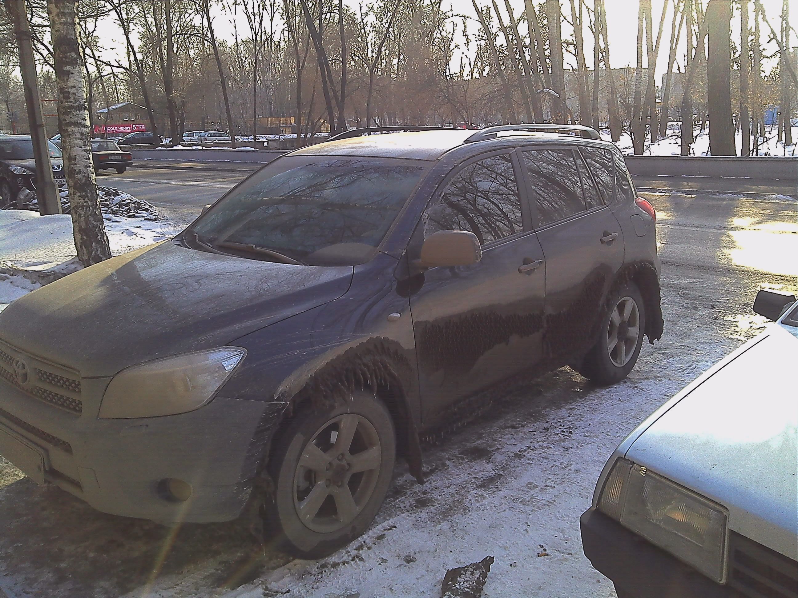

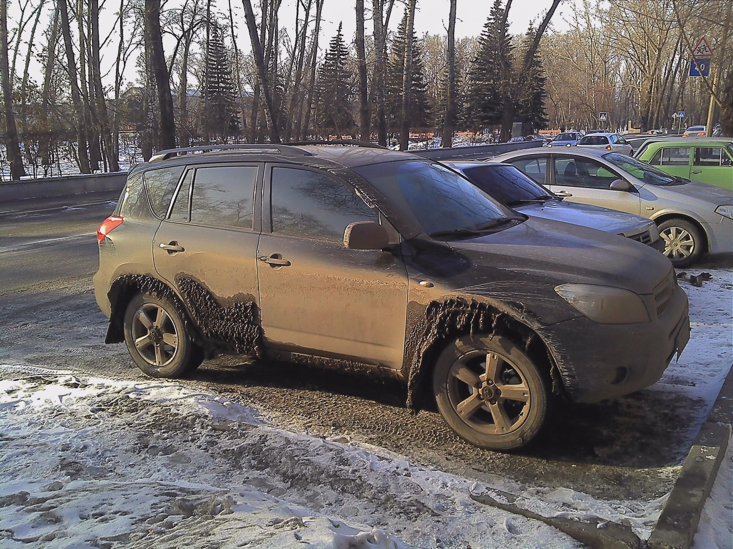

По такой погоде борта забрасывает у любой машины.
Вот так выглядит кроссовок всех времен и народов РАВ4
так что Дастер тут ничем ни хуже.
