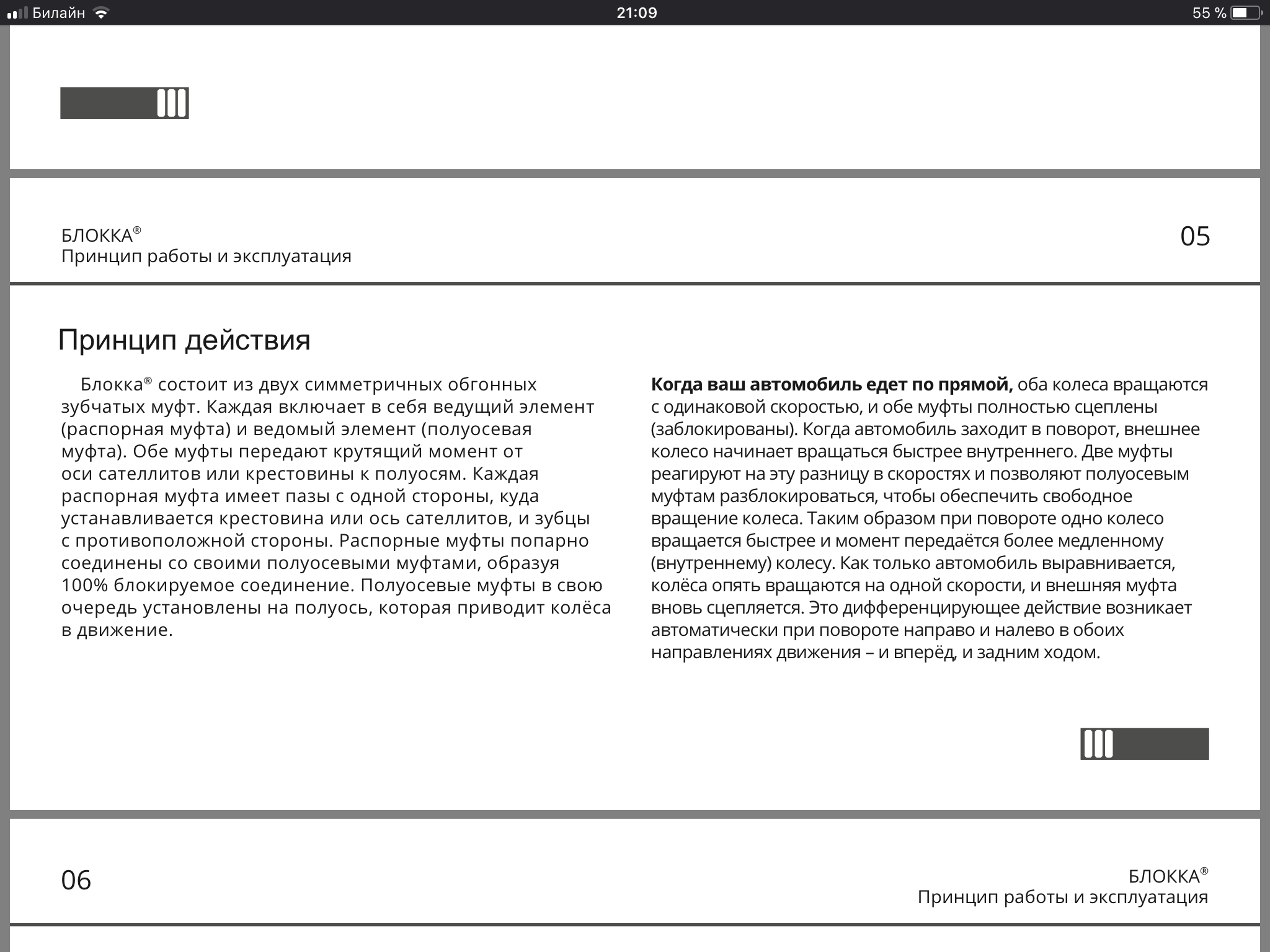

Сообщение от amobailer
Как может быть ведущим внутреннее колесо, при прохождении поворота?
Чтобы понять как - нужно разобраться в принципе работы блокировки
Читаем!

Сообщение от ИЖ-ТЕХНО
Читаем!
Разобрался и понял, что обочина с куветом, либо вылет на встречку обеспечен, какой будет исход?
Не понятный текст!
Для кого эта инструкция, для дилетанта?
А сертификация у вас есть, на такую инструкцию?
Что-то мне подсказывает, вы не компетентны в вопросах блокировок, доверие к вам, окончательно пропало.
В студию патент на разработку?
