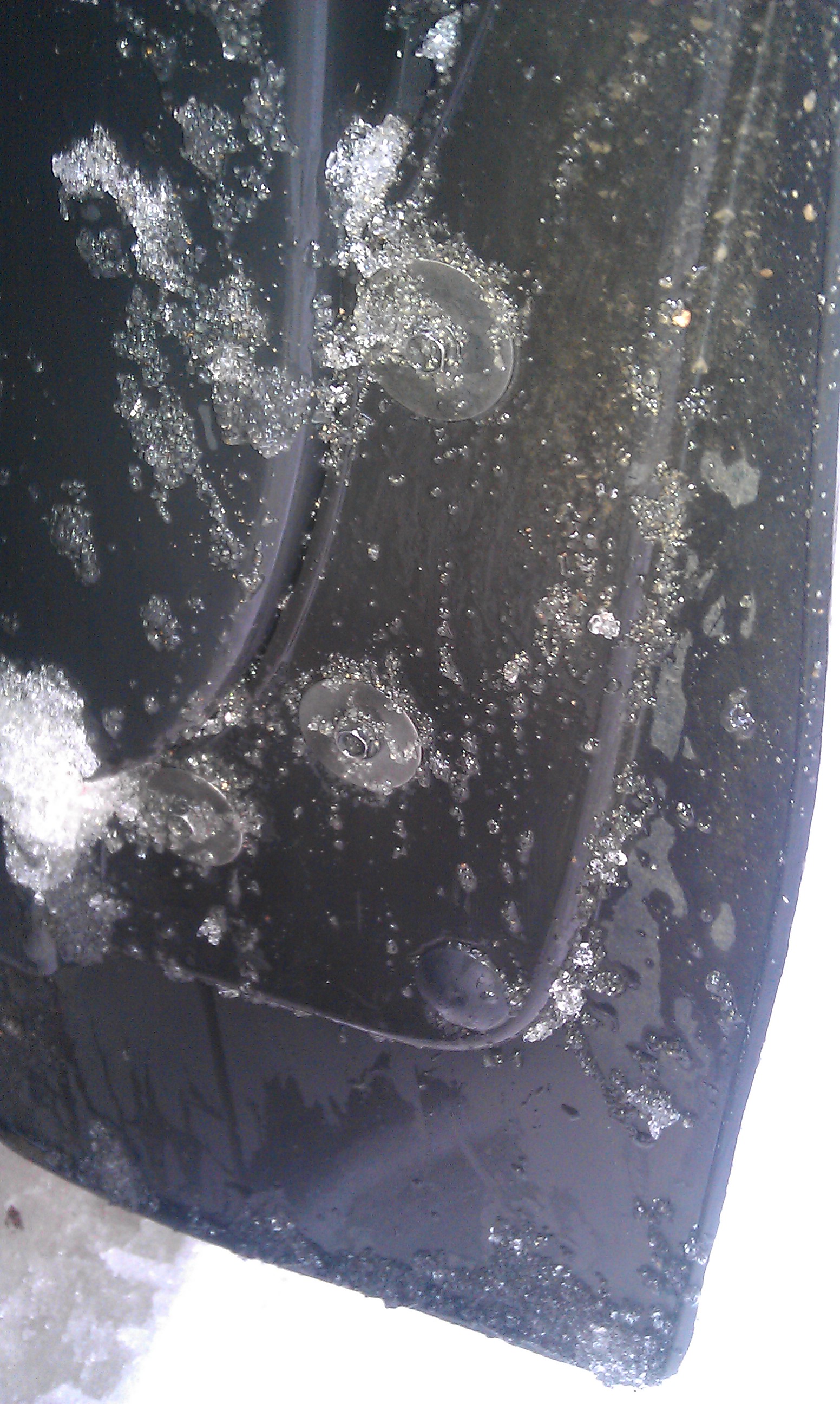

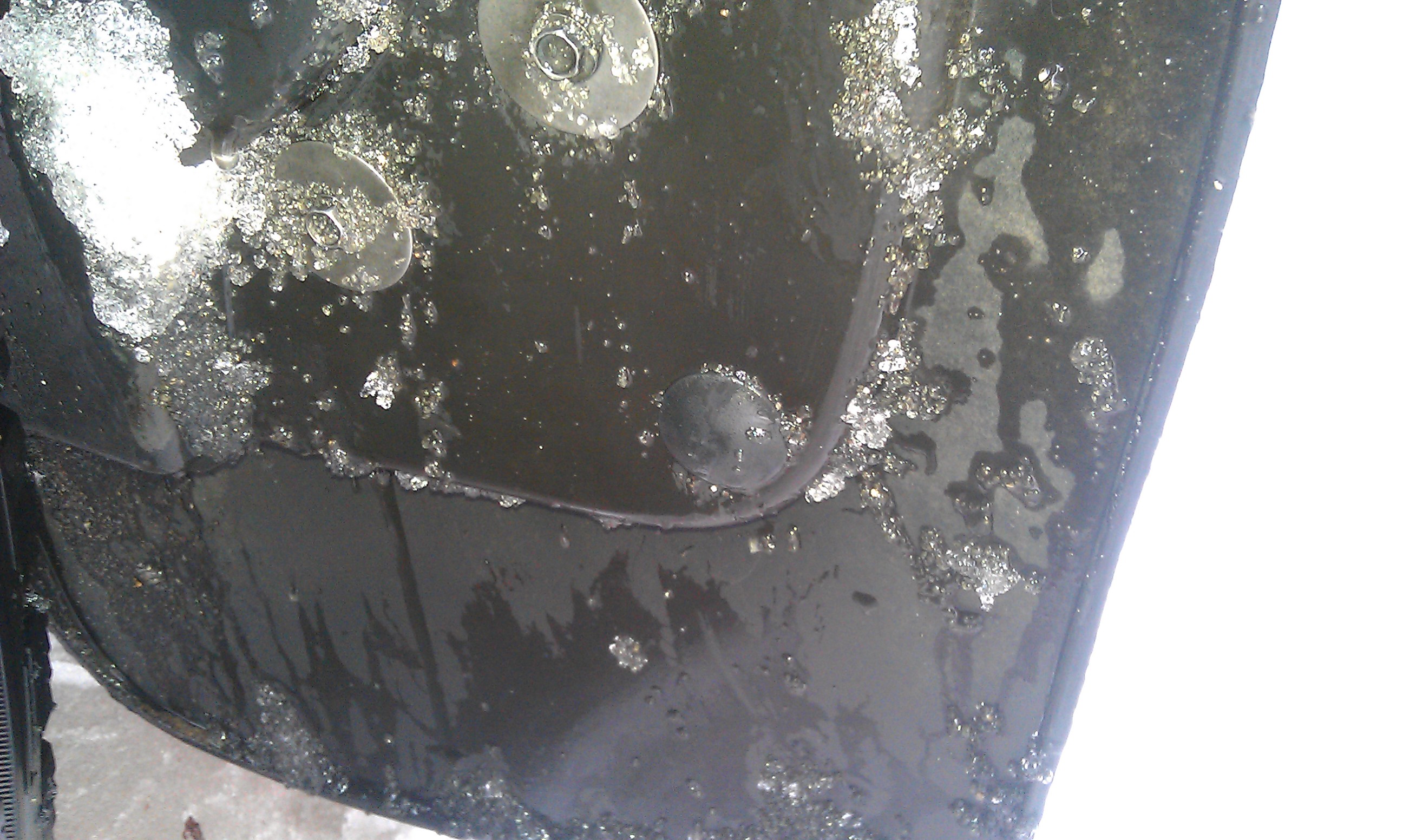

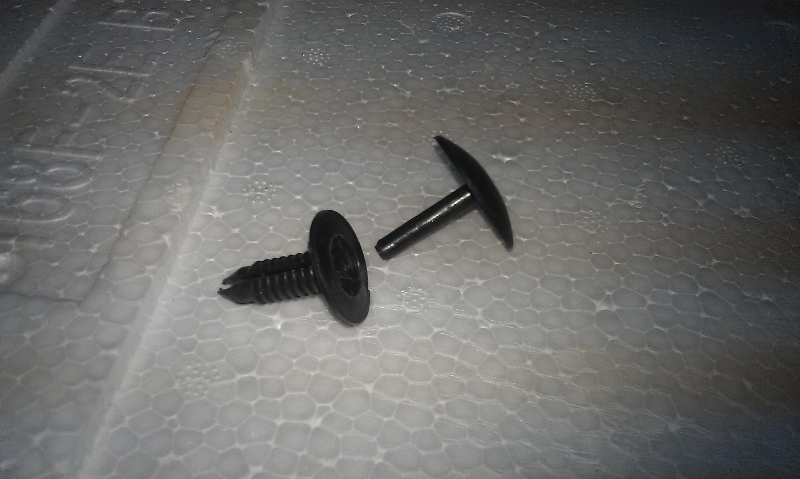

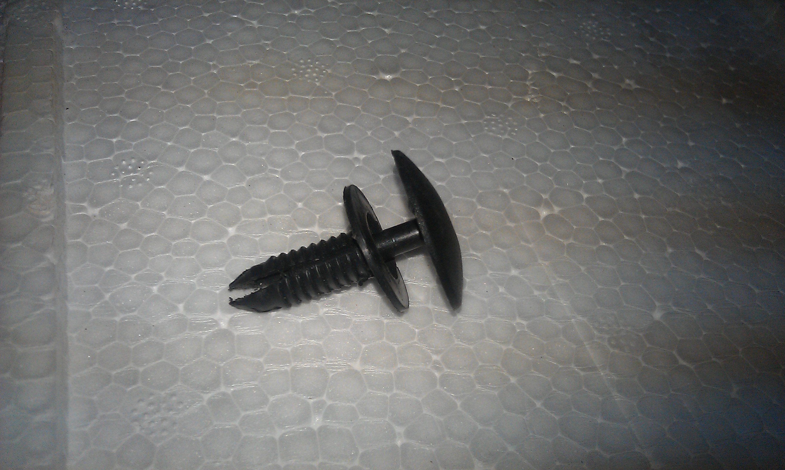

Я вместо саморе3а вставил пистон пластиковый от газели,и ржаветь не будет и выглядит лучше,на счет длинней я думаю длинней уже некуда,возможно оторвать если задом где нибудь на бордюр наехать,вообще брызговики отличные,жалею что сразу как купил машину не поставил,советую всем при покупке машины приобретать и менять родные)

Wolf714, фото пистона в студию

Пожалуйста

Да,ещё забыл сказать отверстие сверлил светлом на 6,пистон плотно заходит и не болтается.
