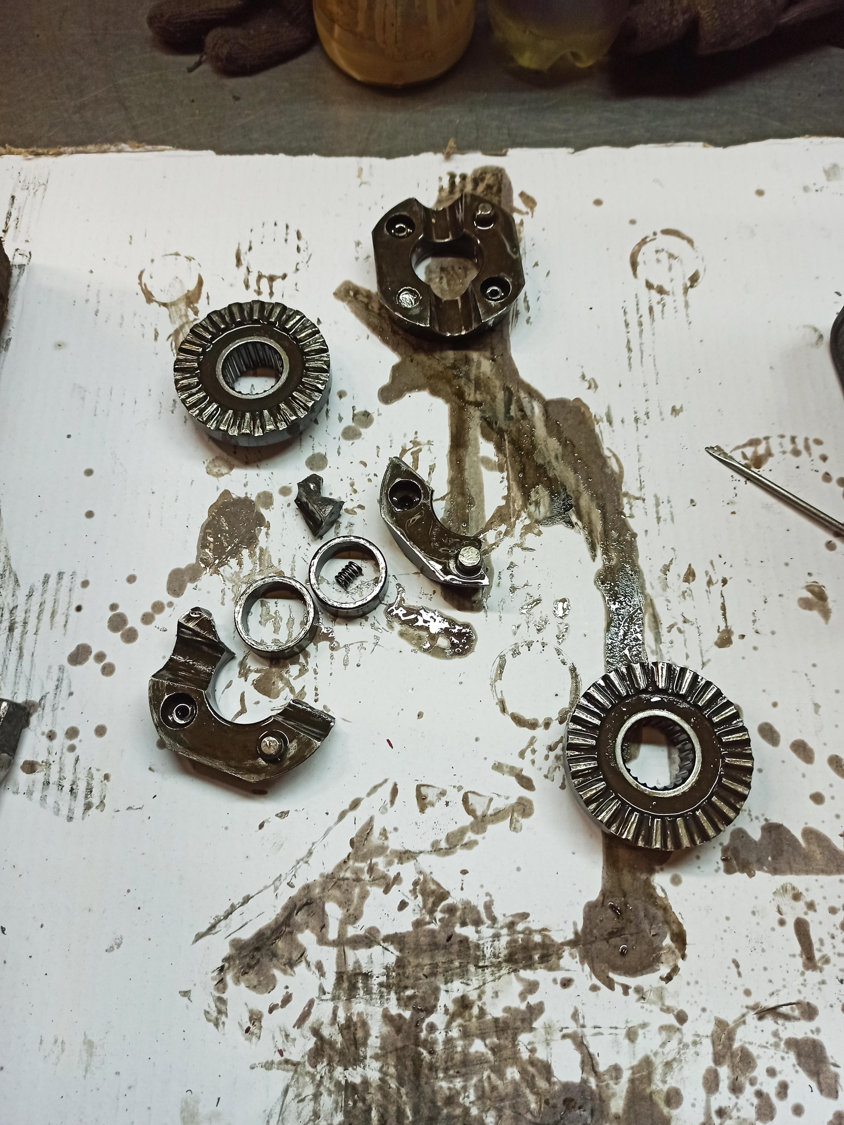

Поставил новый локрайт, такой же, конструкция его изменилась в сравнении со старым. Тот локрайт, который навернулся, выбросил, он развалился, хорошо хоть дифференциал не кончил

Сообщение от Аким Посмотреть сообщение
а фото есть?

Вот

Сообщение от Аким
магниты вместо пружинок?
Вот
Похожая ситуация, вот так долбит?

Сообщение от amobailer
Вообще проскакивала, звук, как очередью из пулемета

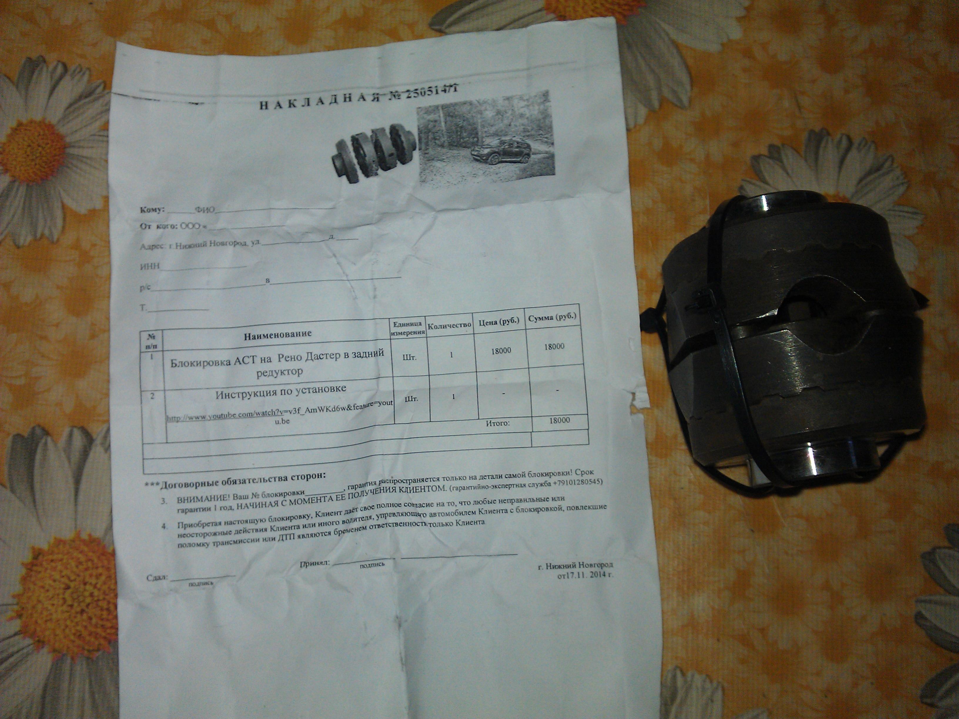

Аким, а фото новой блокировки есть?

zhiv, Извините, не видел вопрос. Нет, фото не делал, на сайте у них можно посмотреть. Выглядит лучше, чем старая, аккуратно упакована, документы. А тогда мне Кулак прислал ржавую болванку со скомканным незаполненным листом, типа гарантией. И отправил Деловыми линиями, которых у нас нет и мне предлагали заплатить за это 5 т.р. В общем редиска он, попортил мне нервы. Вот так это выглядело тогда:
