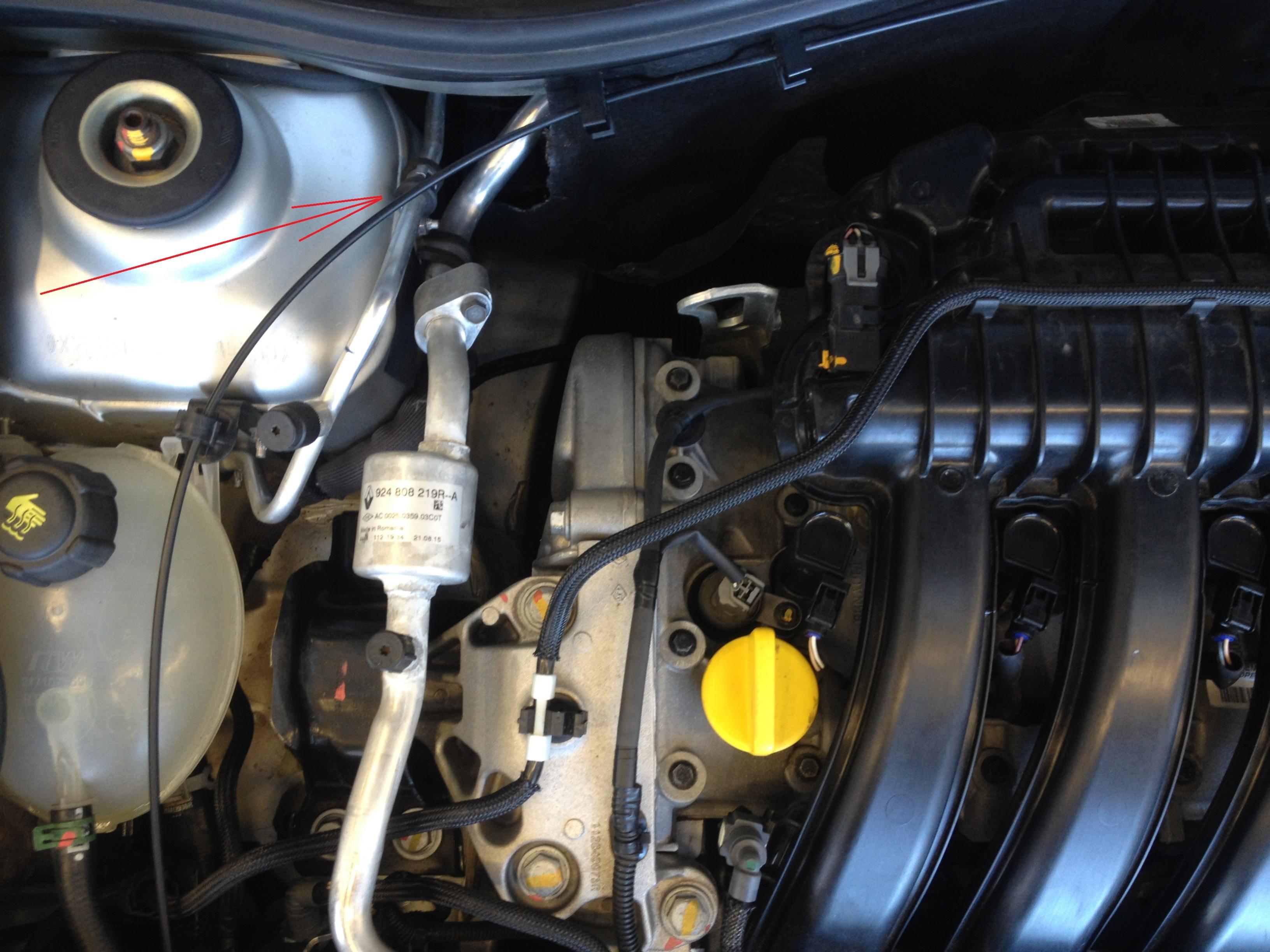

Добрый день!
Потихоньку обкатываю Дастер, пробег перевалил за 500 км.
При езде по небольшим неровностям стал слышать брякание легкого пластика, похоже где-то снаружи впереди. В основном слышно при скоростях 50-70 км/ч.
Сразу скажу- бачек не болтается, да и вес у него больше. Звук именно легкого пластика. Сразу не замечал этого, а сейчас слышу. Может источник известен, и владельцы дастеров их давно устраняли?

Все таки на новой машине в 90% случаев это бачек омывателя. Я сразу снял и подклеил пятаки из изоляционного материала по местам, где бачек уже показал потертостями. Еще народ находил стук в креплении трубок под капотом с правой стороны, резинки подкладывал под крепления.

Scorp 3, каких трубок?
Бачек же тяжелый с жидкостью, а тут легкое брякание.
Буду искать когда потеплеет.

Сообщение от Сергей В.К.
По моему в этой теме http://www.dusterclubs.ru/vb/showthread.php?t=5668
И еще одна: http://www.dusterclubs.ru/vb/showthread.php?t=8338

В моем случае это был незакрепленный бачек рессивера-осушителя. Он располагается под бампером справа. Болтался на трубках и на больших кочках слегка побрякивал по бамперу или о защиту колесной арки. Может также выносить мозги и радиаторная решетка, выскочившая из защелок.

Scorp 3, трубки кондиционера на новых машинах по другому проведены, и к кузову они по моему не крепятся (болтаются в воздухе). Нужно еще раз внимательно посмотреть. И здесь многие пишут про гул. Я считал, что гул на холостых для 2.0 движка норма. У родителей 1.6 вроде гула нет. Как потеплеет нужно все внимательно проверить, и бачек и трубки и т.д.
Совсем совсем в воздухе? Как такое может быть?

Сообщение от Scorp 3
О... надо посмотреть!
Но расположение отличается от первых дастеров.
Можно посмотреть в сторону пластиковой решетки-воздухозаборника над бачком омывателя.

Dust93, да я тоже про эти решетки думал. Потеплеет, время выберу и займусь поиском. На этой машине хорошо, можно под неё залезть, или на эстакаду заехать и снизу проверить все. На прежних машинах (низких) на эстакаду не мог заехать, цепляли.
