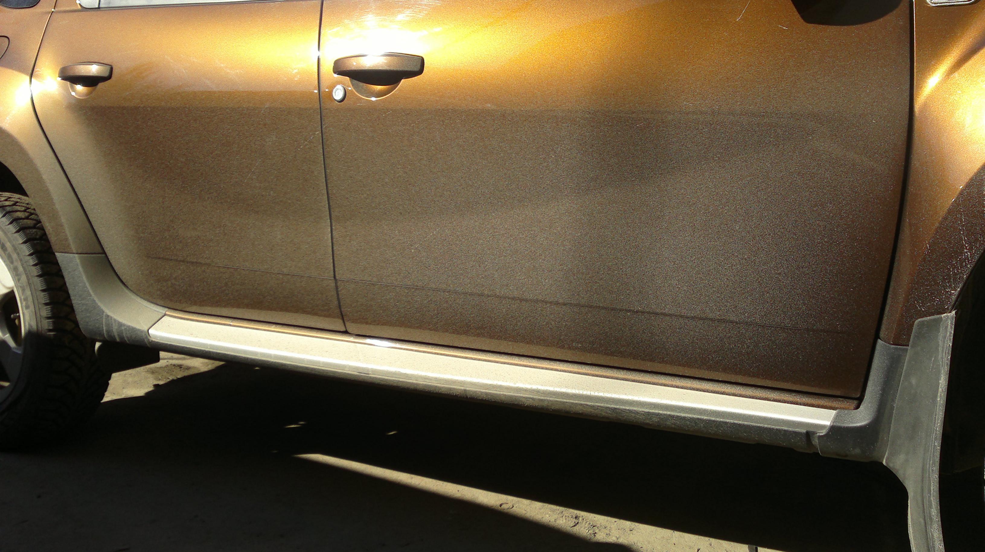

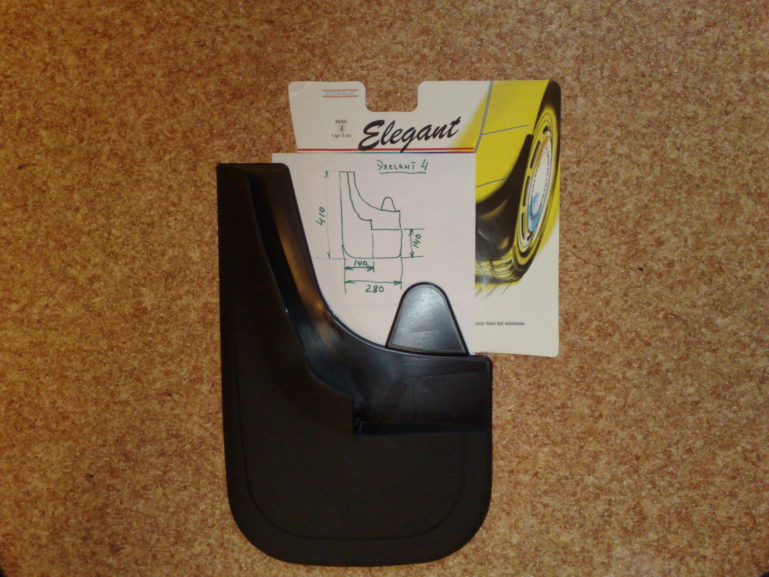

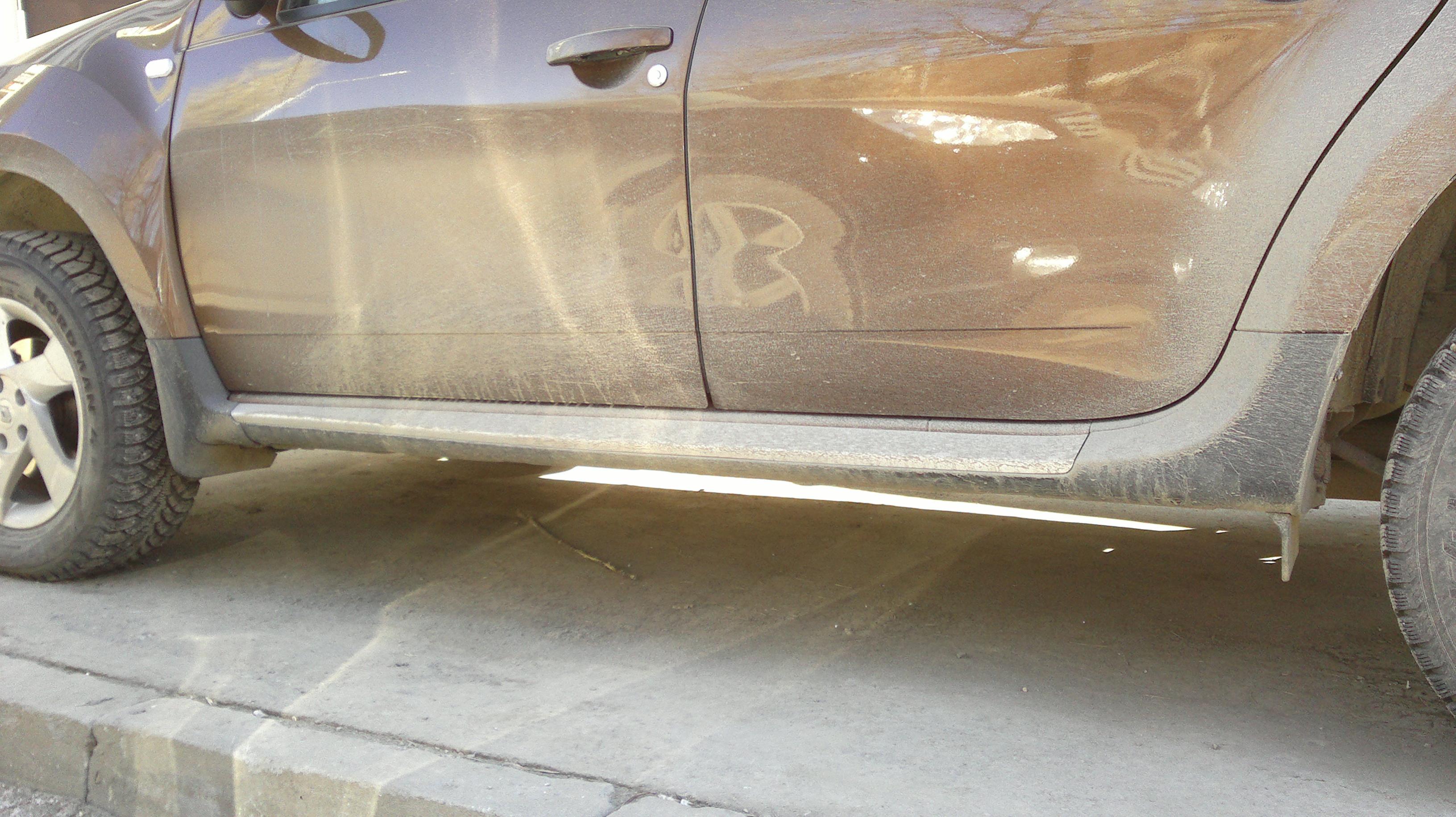

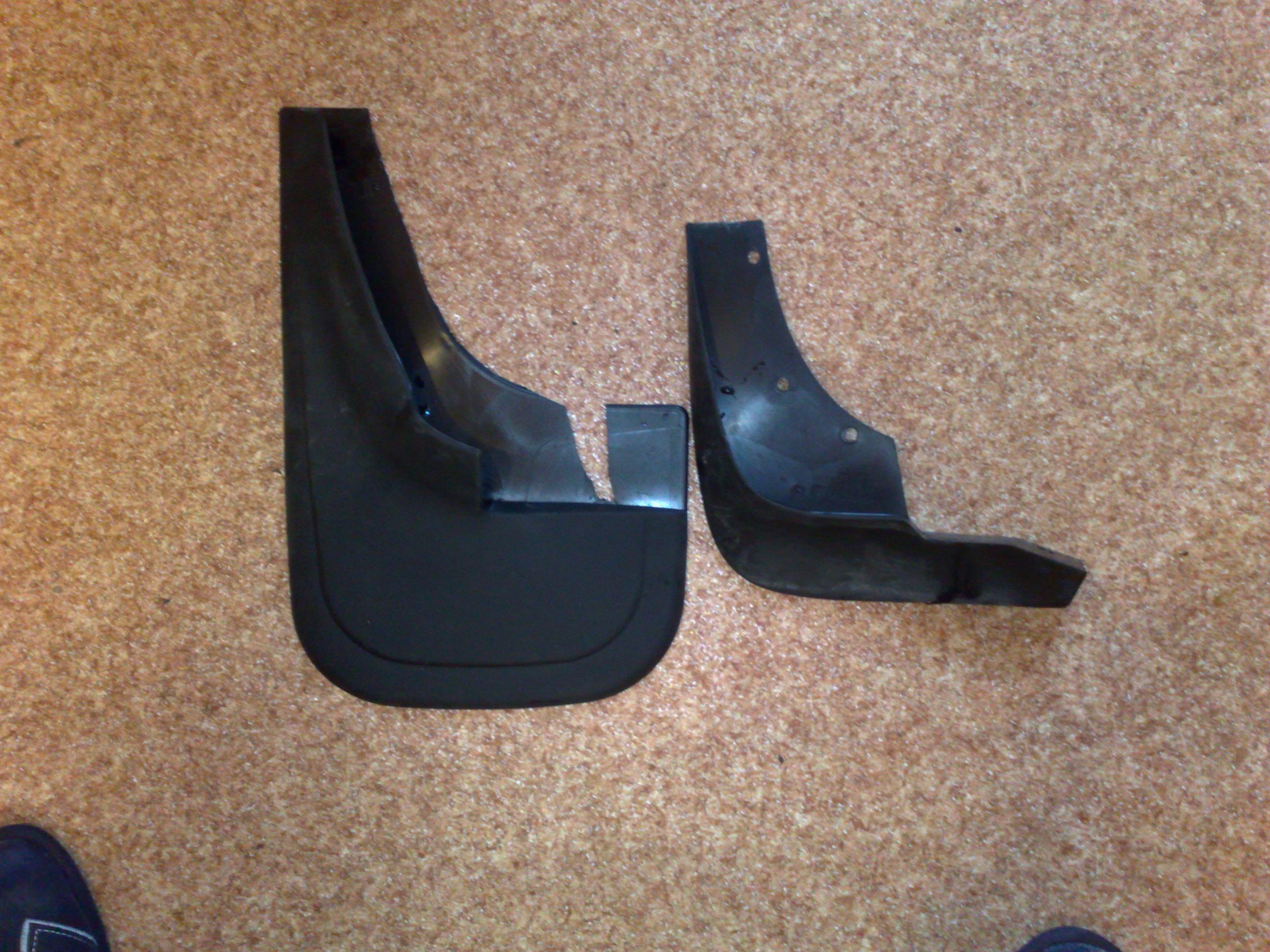

Воспользовавшись теплой погодой и возможностью поползать на коленках, установил "Элегант 4". Поставил на чистую машину сначала только правый. На фото после примерно 10 км пробега видна существенная разница.
Штатный брызговик установлен с левой стороны.
С правой стороны "Элегант 4", установлен с подрезанием угла (вариант 3)
Пескоструй на двери и арке заднего крыла пропал, порог не закидывает грязью.
