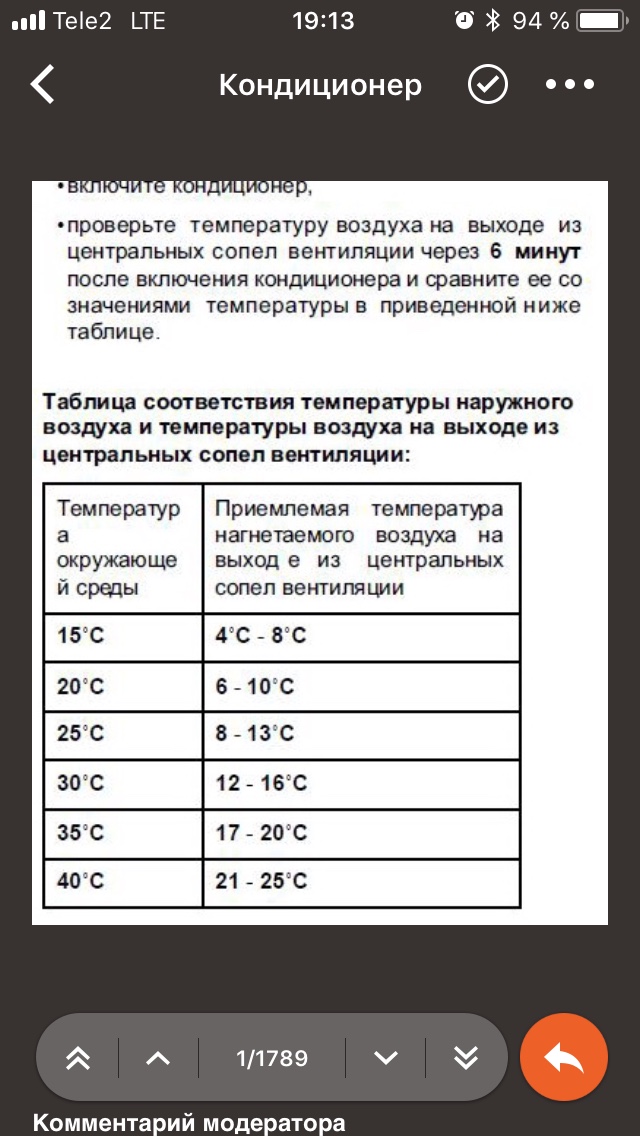

Сверяйте свои кондеи.
Сегодня свой проверил. +3 градуса выдал с утра.
17.05.2019, 17:55

Сообщение от postpank
Вложение 123167
Это лажа полная  .Температура с сопел зависит не только,температуры за бортом но и от влажности окр. воздуха, причем чем выше влажность, тем холоднее воздух с сопел (причем значительно).
При одной и той-же температуре окр. воздуха может быть и +8 и +4 с сопел- при разных значений влажности ( в шапке то-ж такая таблица без учета влажности)

Сообщение от vov-ka
Лажа не лажа, а хоть какая количественная оценка работы кондиционера. И мой кондей на свежей заправке выполнил сей норматив. Обратите внимание, что там указан диапазон температур, вполне себе отражающий влияние влажности и скорости потока на показания температуры градусника.
Не, ну конечно можно из любой проверки любой системы автомобиля устроить лабораторную работу по физике, но, уверяю вас, заводское руководство по диагностике не про это))))

Вот эта табличка более правильная:
Как видно "влажность окр. воздуха" не на последнем месте и при одной и той-же наружной температуре воздуха, выход с сопел отличается в 2 раза
Табличка правда с сервисной книги от Ланоса, но разницы никакой

Re: Кондиционер
Так если верить таблице, то получается в корне наоборот: чем выше влажность, тем выше температура от кондея.

Сообщение от borisss
Школьный курс физики
