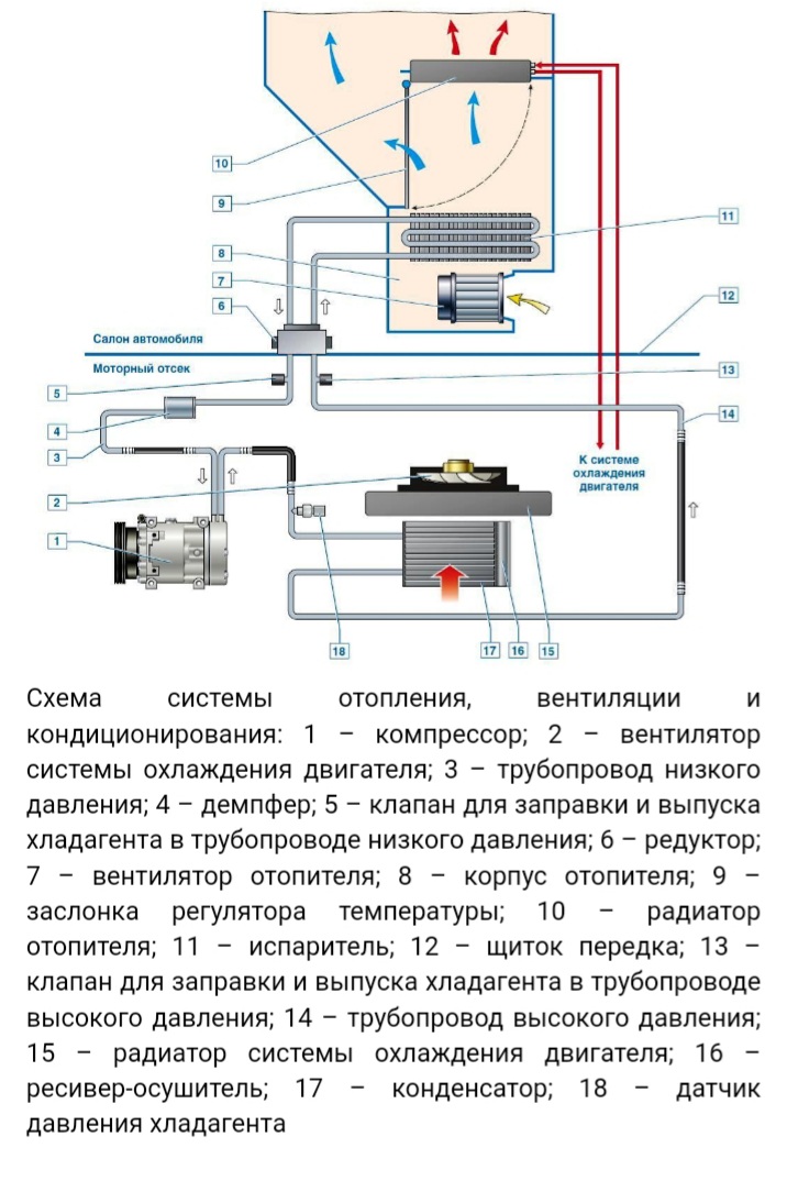

Стало любопытно,где это у Дастера сенсор климат- контроля в салоне? И где у Дастера блок управления климат- контролем? Фото можно?

Да будут работать вместе. Кондиционер будет охлаждать и сушить воздух, а печка будет после этого его подогревать.
Такой режим помогает избавится от запотевания окон в сырую поагоду.
А как это? Ведь воздух холодный и горячий дует из одного сопла вместе.
Старый 09.06.2020, 15:52   #2112
Modigar
Аватар для Modigar
Онлайн: Modigar вне форума
Адрес: Дубна
По умолчанию Re: Кондиционер
Сообщение от EVDOC Посмотреть сообщение
сначала охладится потом нагреется

Ну если совсем не вдаваться.... Самая первая синяя точка это заслонка целиком перекрыла поток через радиатор печки, весь воздух через испаритель(неважно работает кондей или нет) идёт в салон, крутя крутилку в сторону красных точек заслонка шагово увеличивает поток через радиатор печки! Когда крутилка в самом дальнем положении от синих точек (последняя красная) весь воздух идёт через испаритель (опять неважно работает кондей или нет) далее через радиатор печки идёт в салон! Как-то так! На сколько помню по степвею, эта крутилка связана с тросиком, другой конец тросика с заслонкой и не имеет никаких электрических элементов!

Крутилка с точками управляет заслонкой регулятора температуры. А заслонка перекрывает канал отопителя. Здесь нет крана на радиаторе отопителя.
http://aubito.ru/duster/kuzov-duster...renault-duster
А, ну вот товарищ выше всё объяснил.
