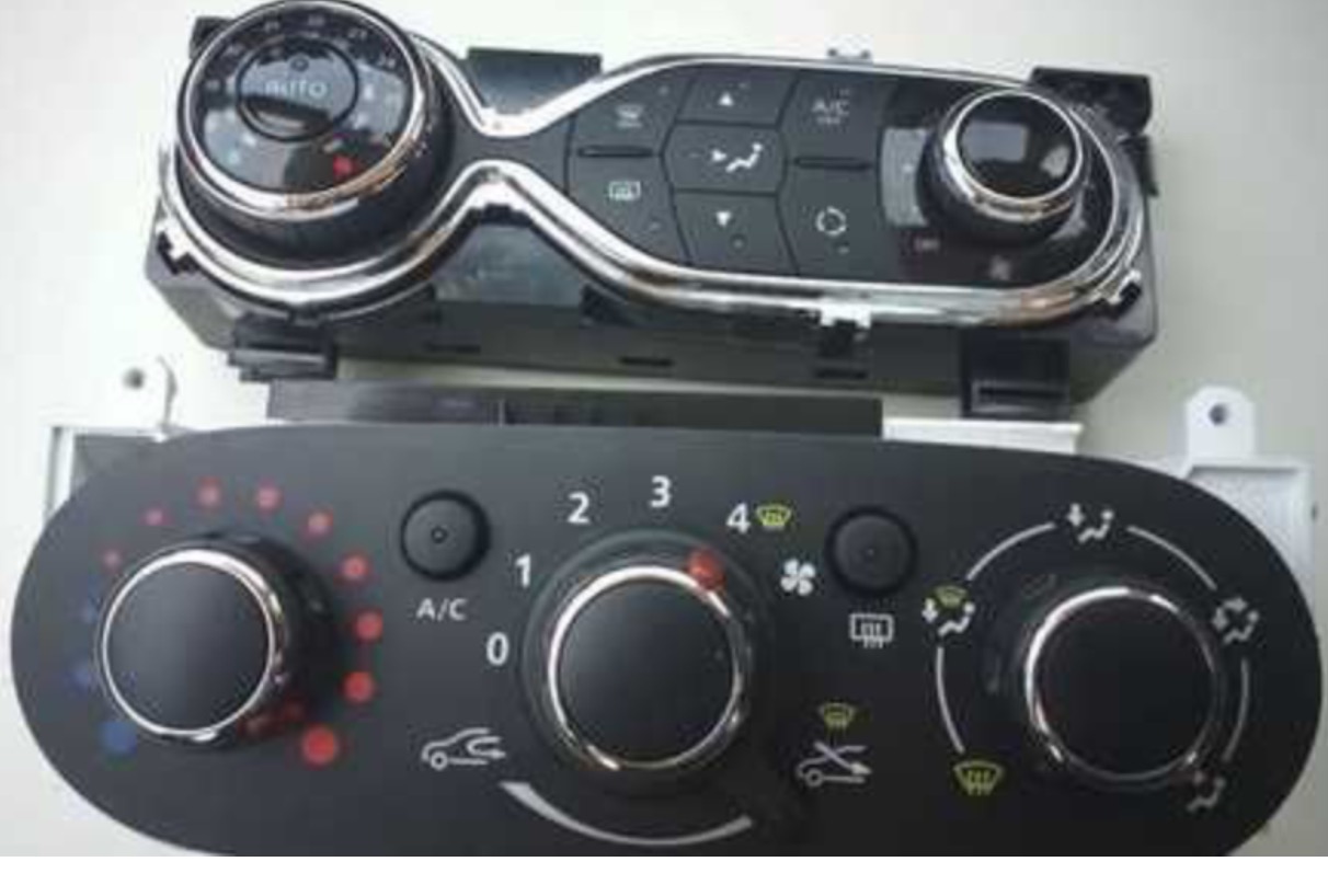

Панели управления климатом.
Авто с электронными крутилками, и авто поддержанием заданной температуры.
На некоторых автомобилях, двух зонный и даже трёх зонный контроль.
Нижняя ручного управления.
Знаю некоторые владельцы меняли панель и блок управления заслонками на электронную.
Раньше управление на автомобилях было либо кондей, либо печка.
http://www.dusterclubs.ru/vb/showpos...postcount=2102

Внизу панель управления отопителем логонообразных. Вверху панель управления климатом неизвестного мне автомобиля. Как можно установить ее вместо управления отопителем Дастера?
И этого мало. Нужно установить бесступенчатый регулятор скорости вращения вентилятора, датчик температуры в салоне, датчик инсоляции, сервоприводы всех заслонок. Штатных мест для них нет. Колхоз в общем.
Если уж так нужен климат - контроль, то проще Дастера поменять на Каптюр

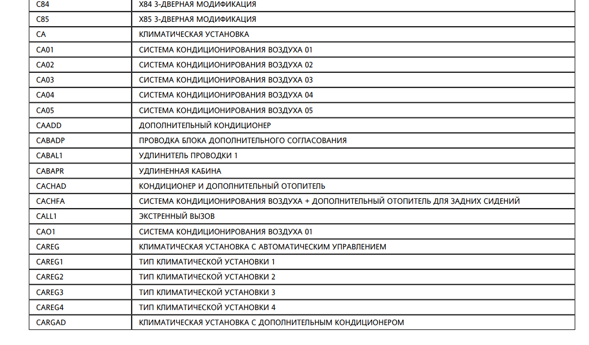

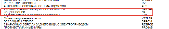

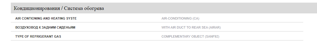

По умолчанию Re: Кондиционер
Сообщение от BorisNSK
Логан2, Каптюр, Клио 4 и т.п
Вопрос терминологии.
Рено называет систему с панелью вверху - климатическая установка с автоматическим управлением, с панелью внизу - климатическая установка с ручным управлением (в некоторой документации - просто "система кондиционирования", или просто "климатическая установка").
Мы же можем называть как угодно, если понимаем друг друга. Конкретно я говорю кондиционер, когда имею ввиду ручную регулировку, и климат, когда автоматическую.
Терминология у Рено вопрос интересный. Чем дальше, тем хуже.
Скрины данных для одного и того же дастера.
Вот как хотите, так и понимайте.

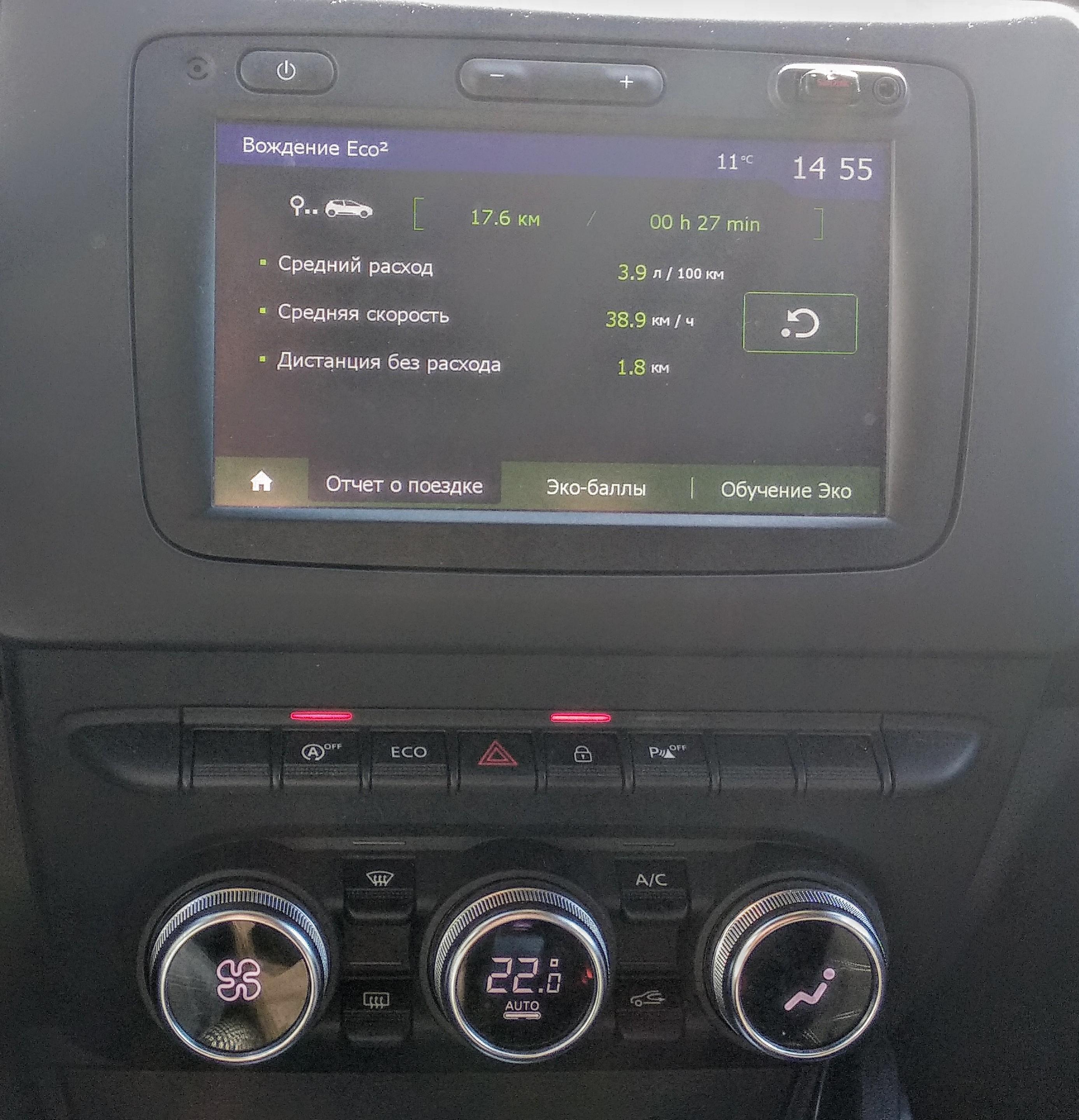

Старый 11.06.2020, 23:50   #2126
bubba
Читатель
Аватар для bubba
Онлайн: bubba вне форума
Был(а): 05 июн 2025 23:17
Адрес: Резиновая
Сообщение от hesburger Посмотреть сообщение
У меня за доплату указан именно Климат- контроль))) А в принципе идёт изначально как бы кондиционер с ручным управлением. Ещё встречается определение автоматический кондиционер. Например в новом Captur стоит такая же фича как и на моем Дастере, но под названием Автоматический кондиционер!)))
С т.з. юзера, климат (автоматический) от кондея (ручной) отличается только тем, что можно выставить заданную Т и выбрать "полный автомат", т.е. даже направление и сила обдува будет автоматически выбираться для поддержания Т. На энтом всё. Но не факт, что это юзеру понравится... Никогда не пользовал полный автомат на климате (астра, фиеста), потому что не люблю громкого вентилятора и обдува в морду...
Для дастера, как сказал Модигар, климат ненать, т.к. кондей, если нужен, всегда на максимале, да и то из последних сил...

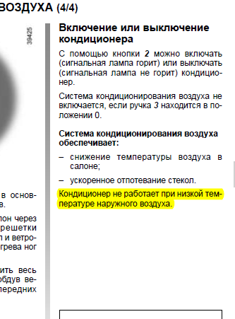

Сообщение от Regas Посмотреть сообщение
На моей машине всегда включён кондиционер, круглые годы за 8лет.
Даже зимой при минус 30 не выключается.
Кондишен осушает влагу, сушит мокрую одежду и обувь, особенно помогает за пределами асфальта в непогоду, а так же при частых выходов из машины и обратно.
Дастер имеет климат контроль, как и большинство подобных авто, время кондиционера закончилось в начале этого века.
Автомобили улучшенных комплектаций имеют автоматический климат контроль, на Дастере климат ручного управления.
Преимущество климатической установки в том, что она не сжигает кислород в отличии от печки зимой, удаляет иней влагу со стекл внутри авто и поддерживает благоприятный климат в летний период.
На всех машинах которые у меня были кондиционер отключается при околонулевой температуре. Ниже выдержка из руководства по эксплуатации Дастера:
