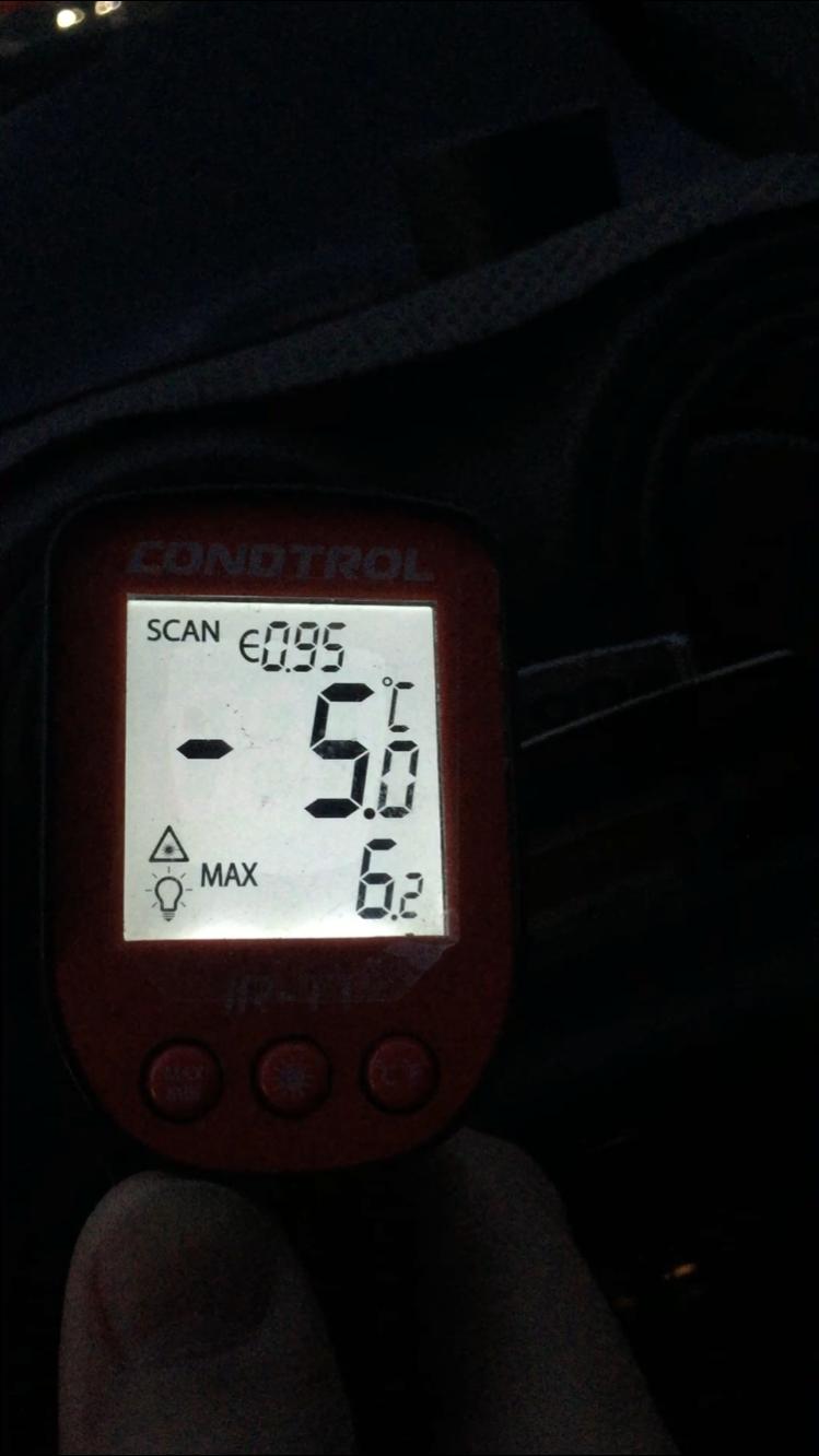

Короче пришлось отъехать км. 20 сделал замер
Из сопел идет воздух ниже нуля???

Сегодня замерил температуру воздуха в средних соплах при включенном кондиционере (спиртовый градусник вставлял на всю длину) T= 7-9 Градусов, на улице 32-35, машине скоро 5 лет, пробег небольшой 30 т. км., с кондиционером ничего не делал, пользуюсь с весны до осени практически в каждой поездке.
