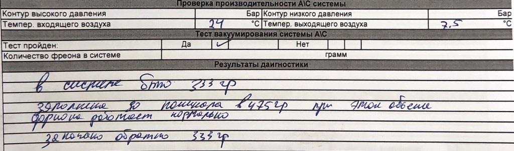

Показалось что, выкл/вкл муфты стало боле редким. Наткнулся на акцию от FIT - бесплатная проверка кондиционера. Решил пройти, как никак агрегату шестой год.
Проверка заняла больше часа (откачка, вакуумирование, закачка обратно) намеряли 333 гр. при норме 475, пока дозаправлять не стал. Азия вся зарыта по кроне, а в родных краях и так все работает.

Сообщение от quq
А чего так? Там копейки это стоит, работа одна и та же, только за "фреон" доплатить рублей 200-300.

Сообщение от ora-28000
Дастеровский кондей всегда "вздыхал".
Походу с завода там не доливают, поэтому в испарителе сильно кипит.
Мой 6 лет "сопел", пока не перезаправил, туда налили ровно столько сколько нужно, и сопение пропало в любую погоду тихо работал.
