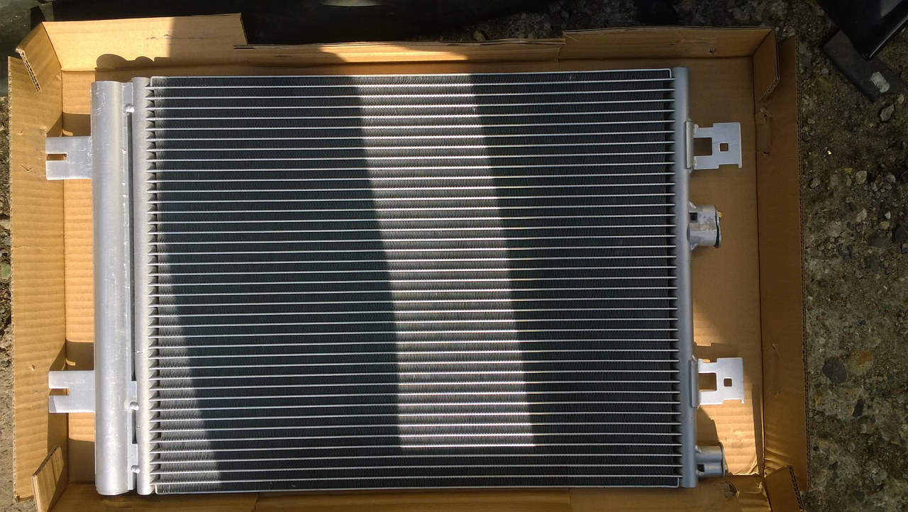

Ребята, посоветуйте качественный аналог радиатора кондея. Видимо, в моем где-то микро-трещина... Правда видимых сильных повреждений нет
Мухи + пара медких замятин от камушков.
В сервисе сказали - 95% это он.

Re: Кондиционер
Сообщение от Rain77
Не знаю насколько одинаковы или нет радиаторы кондея на моем 2L 4х4 F4R 2013г и Вашей машине, но на всякий случай, хотя бы можно судить о производителе аналога. Менял после мелкой аварии в мае 2017г. Остались только записанными, название аналога - Termal 1040262L и одна фотка после распаковки ))
пришел хорошо упакованным, под давлением. Работает до сих пор, в мае 4 года
На момент покупки был очень ощутимо дешевле оригинала.
