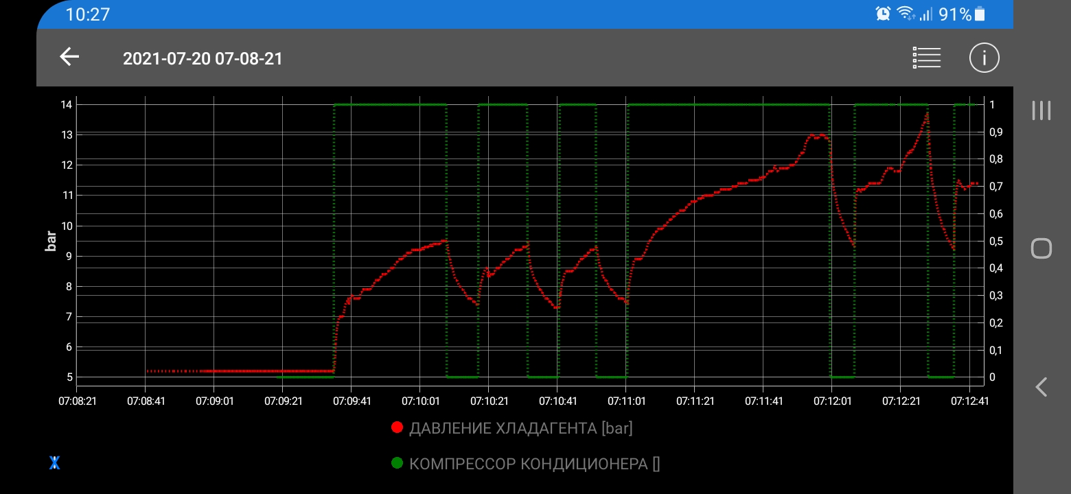

За бортом 26 градусов! Сначала работа на 2 скорости, потом примерно 07:11 включил четвертую!

Зачем? При обрыве компрессор бы совсем не запускался, и сопротивление датчика у меня 2.7кОм когда компрессор выключен! В принципе меня устраивает работа кондиционера, беспокоит только сколько муфта проживет, она щелкает на высоких оборотах двигателя
