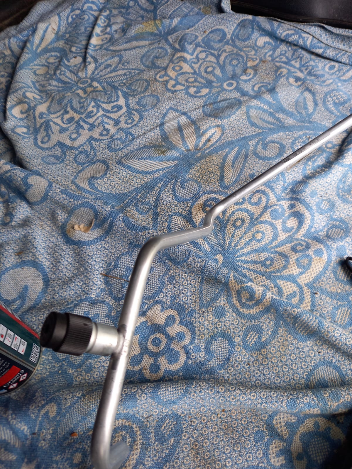

Купил 924409059R. Немного другой формы. У 924403267R конец, который идет в сторону салона имеет 2 дополнительных изгиба (типа огибает сверху множество черных трубочек, это за войлоком), а у 924409059R этот отрезок прямой, пока не знаю, завтра если мастер выйдет посмотрю, что будут гундеть на сервисе. Возможно есть проблемы при креплении 924409059R.

Вот родная и замена

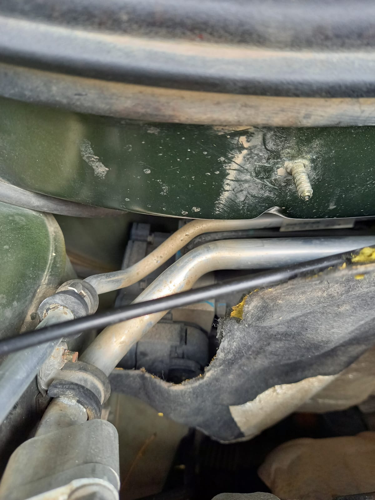

Набрал различных резиночек, трубочек и т.д. сделал новый хомут с учётом подложки... Решил данную трубку оградить от действия хомута...
Вобщем все закончилось не успев начаться, судя по фото в сообщении 2427 там хомут металлический! У меня машина 19ого года 2 литра, в этом месте трубка крепится пластиковым пистоном или хомутом (не знаю как обозвать) похож на крепления тормозных трубок к моторному щитку. У кого-то были подобные повреждения трубки от пластикового крепления? Или Рено узнав о проблеме сыграло на опережение и устранило свой косяк?

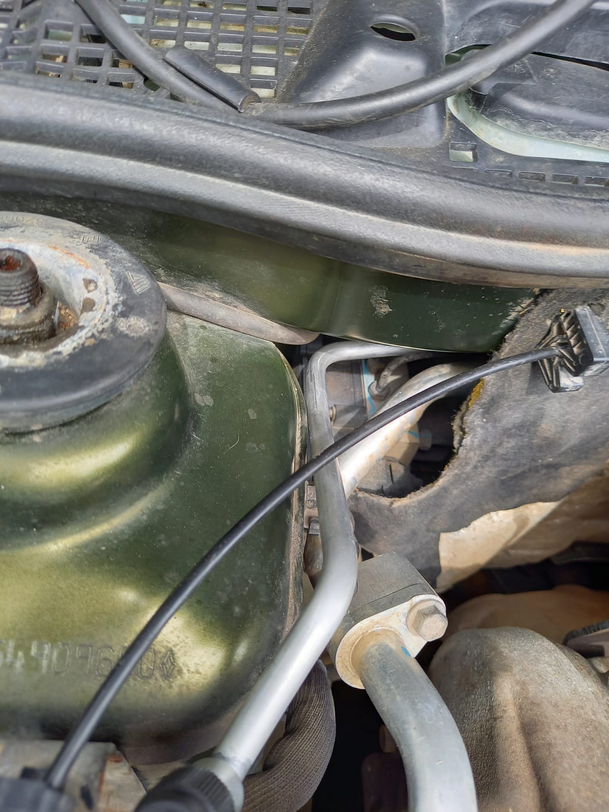

Аналог родной трубки (924409059R) из за другой формы вот так устанавливается. Кузова не касается, хотя близко. Посмотрим. Все дешевле почти на 10 килорублей. 8 тысяч это не 17500.

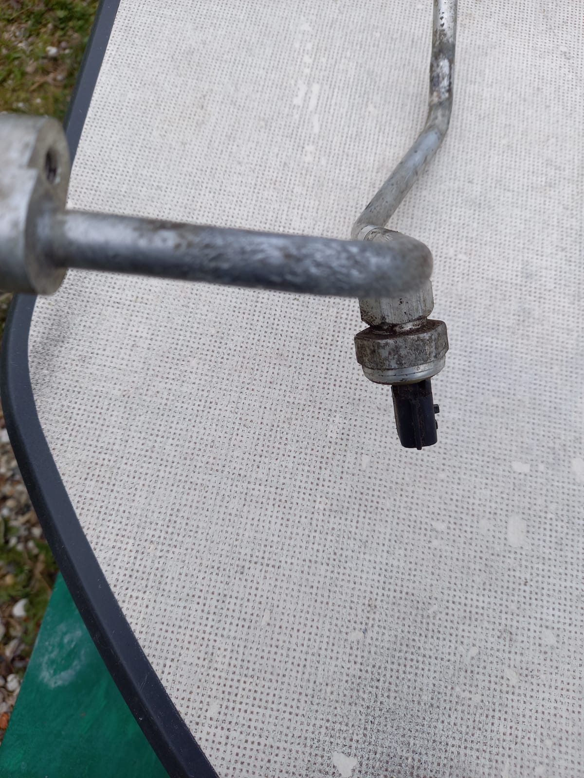

У меня вот так разъело трубку

Петля оцинкованная и резиновая прокладка. Только я так понимаю, когда резинка пропитывается солью, то получается гальваническая пара. А может статическое электричество с кузова. Может на трубке небольшой плюс. Проедает именно под резинкой. На самом деле даже на фотке видно второе место коррозии от следующего хомута. Всего три места коррозии. Сквозное возле рамы, два под хомутами за расширительным бачком.
Я трубку из баллончика акриловым лаком покрыл перед тем как ехать на сервис. Мастер резинки изнутри литолом намазал (хотел мовилем, но в магазине сервиса мовиля не оказалось).
У меня сосед сварщик. Показал ему старую трубку, спрашиваю, можно починить, что бы была в запас? Говорит сваркой не получиться, вся гнилая. Два варианта вырезать и вварить новые куски, но может геометрия нарушиться или сверху люминием большего диаметра закрыть и варить в 3х местах. Гемор.
