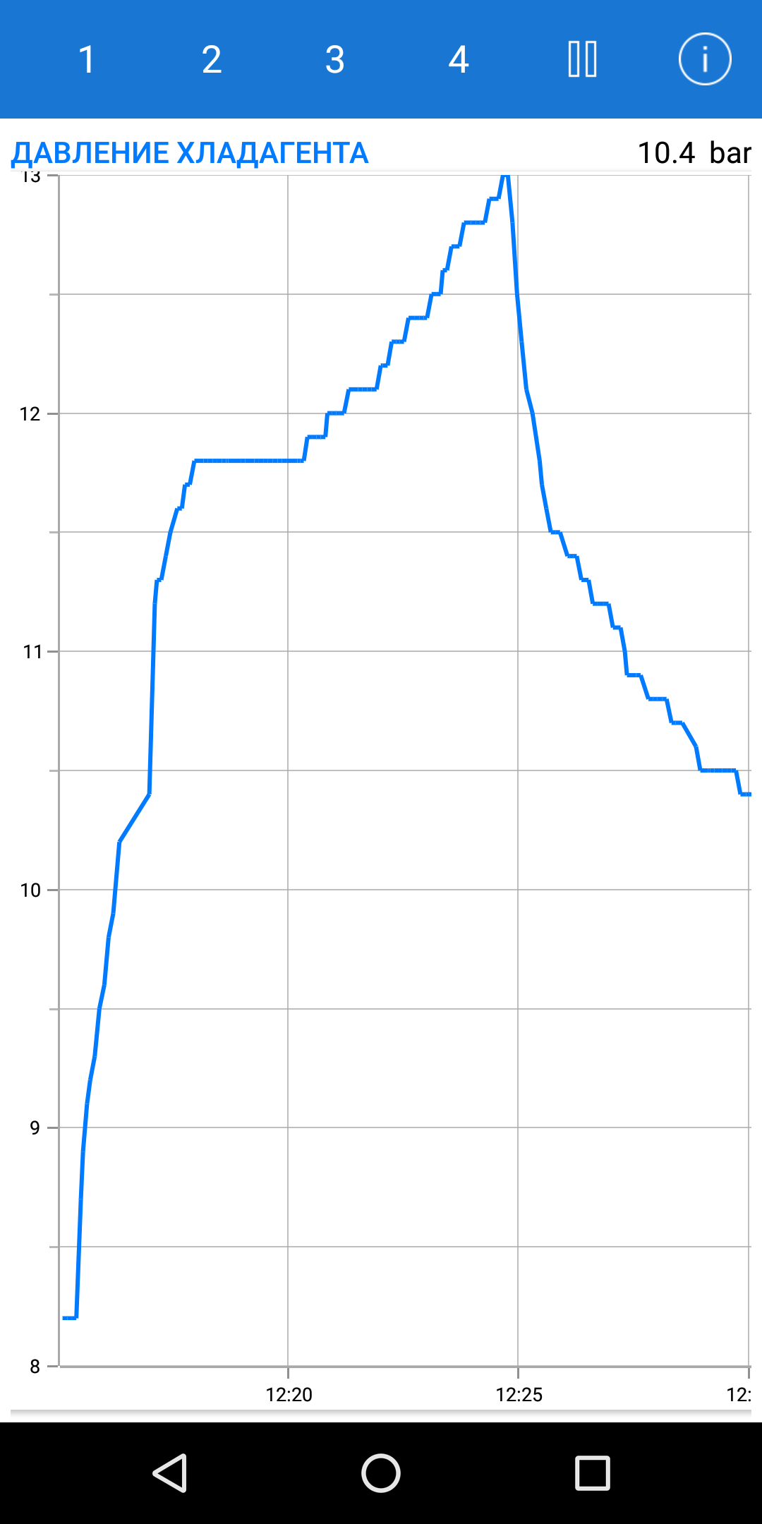

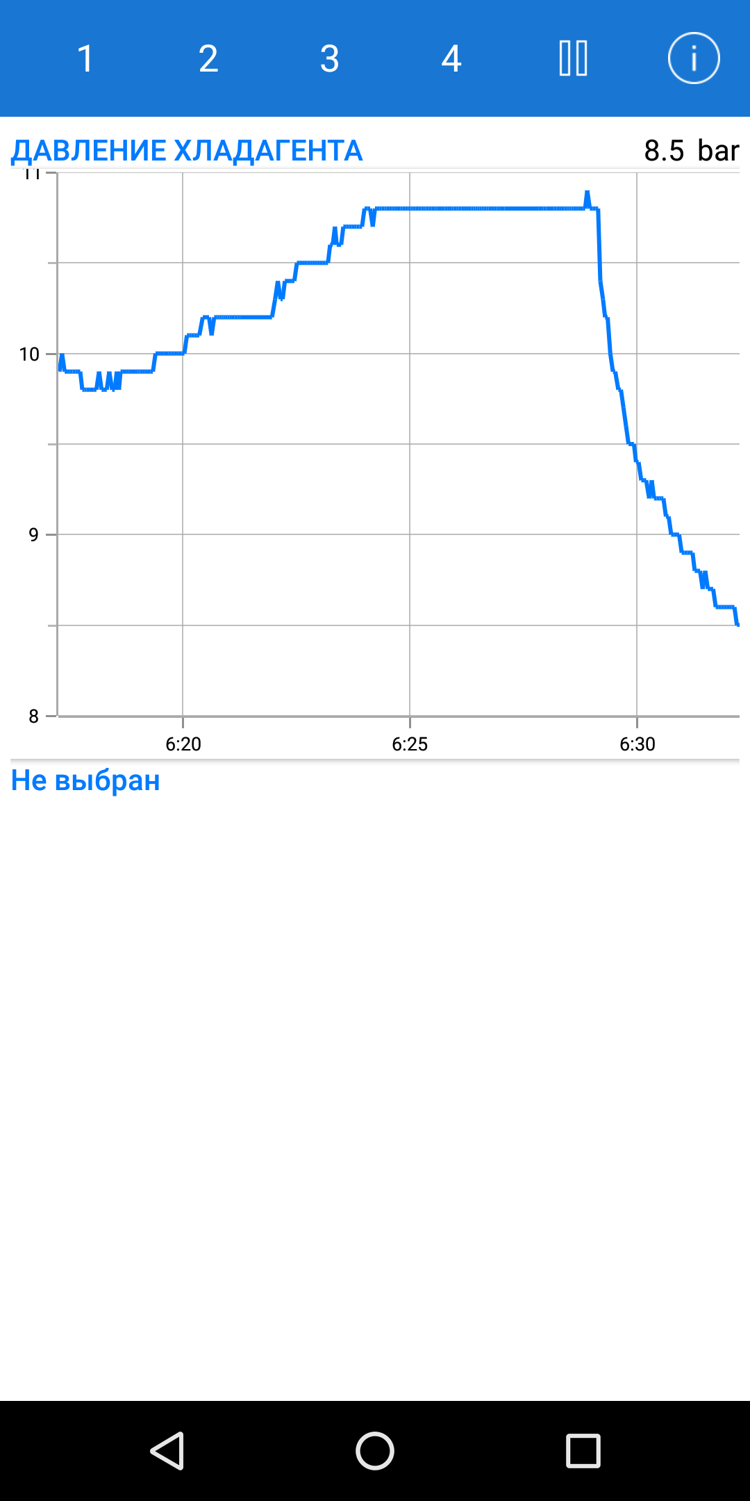

Если бы я его термоизолировал то так бы и написал . . . Я же убрал прямой поток с испарителя на термистор. Так как то так на графике сразу стало. На одном где пиком идет термистр без изоленты, второй плавный и и более длительный это с изолентой не герметично наложенная ,а в виде трубки и защищает тока от прямого потока. Хрен это или редька х.з. ,но кондей стал охлаждать лучше.
ID:	138070   Нажмите на изображение для увеличения

Я поделился своим опытом и даже выложил скрины изменения работы кондея. Кстати паузы в работе компрессора по времени не увеличились. А так забейте в Гугле и масса картинок буде ,что этот датчик отгорожен от испарителя пластинкой вот это конечно термоизоляция ? Трубка выполняют в моем случае ту же функцию может тока не настолько перекрывает большую площадь обдува.

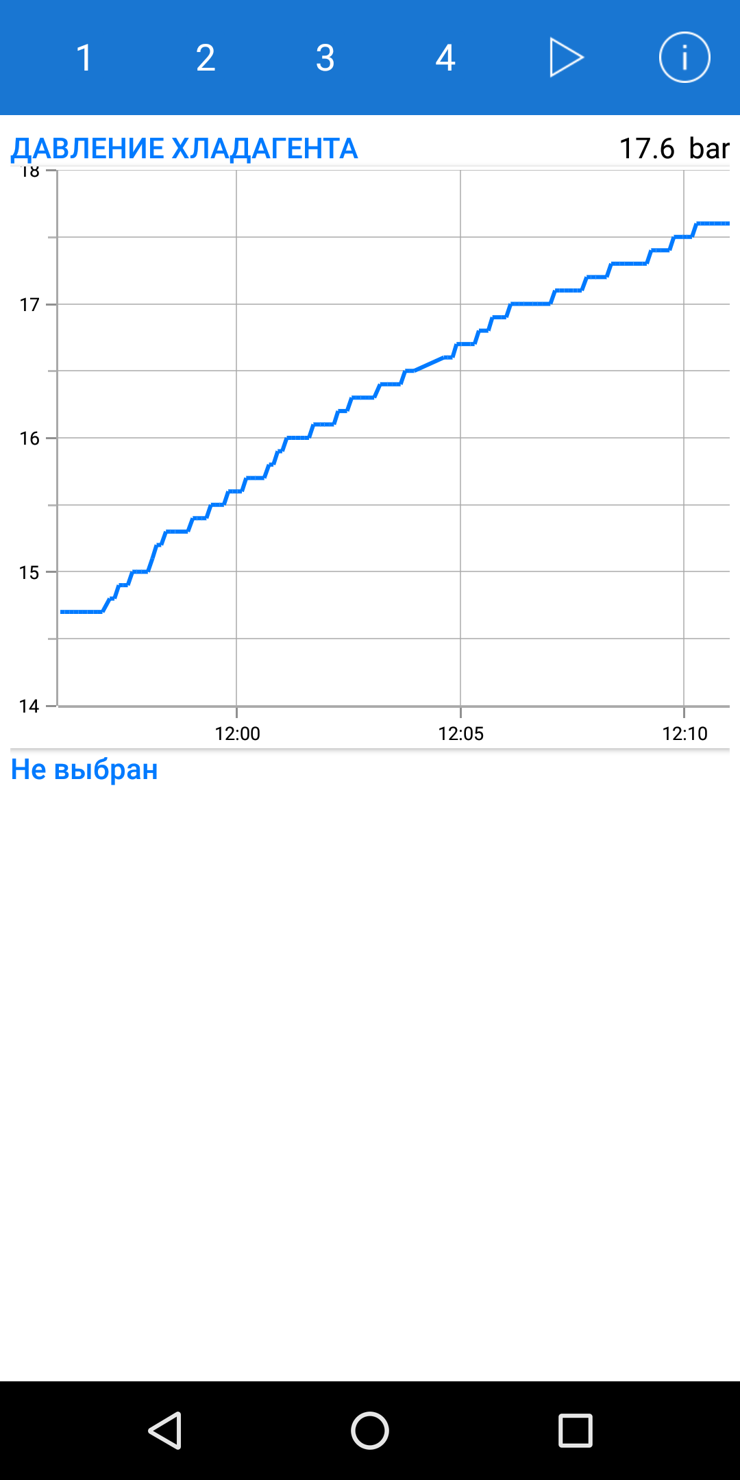

Я так понимаю это личный опыт и видимо приведший к печальным последствиям ,что ж сочувствую. Про резистор тема уже давно поросла мхом ,18 кОм в паралель снижает общее сопротивление родного датчика 3,3 кОм кажется до 2,7887323944 кОм при 25 градусах. Что в принципе укладывается в вариант при прямом обдуве резистора ,но стоит поставить перед ним " фанерку" / кусочек изоленты , ну если такой борец с колхозом укрась их стразами , но эффект будет один и тот же . Я указал на конструктивную недоработку ,а как будет кто ее устранять его личное дело для меня проще было сделать как я написал ,кому то впаять паралельно резистор ,чтоб не разбирать панель и втыкать ,кто то выводит еще и кнопочку отключения резистора, но мой "колхоз" самый простой и эффективный .сейчас у нас потеплело в тени 32 , что при нашей влажности очень некомфортно и вот так работает с изолентой кондей в салоне комфортно даже на 2-й скорости вентилятора. Вот скрин для наглядности и чем с дивана советы кидать скинули бы скрин работы кондея с сопротивлением , или на словах Ана Ахматова ,а на деле тока слова ?

мало того что значение с потолка, да еще и не учитывает кучу параметров, причем оно в нагнетании, а важно как раз на обратке- ниочем ваши действия, и путь этот тупиковый
Не соглашусь ,да car scan дает значение давления хладагента , которое напрямую связано с работой компрессора , и я показал в начале два графика(скрина ) с закрытым датчиком от прямого потока холодного воздуха и тут же с интервалом в пять минут с открытым ,по нему можно косвенно судить и о работе кондея . У меня есть масса скринов с увеличением продолжительности подъема давления при более высоких скоростях вентилятора ,но чтоб на второй скорости этот показатель продолжительности возрос минимум в двое и более из-за такой минимальной доработки это приятно удивило , поэтому скрины не с потолка ,а взаимосвязанные.
P.S . и этот " колхоз" проводил ради эксперимента перед планируемой доработкой по резистору в паралель, но пока результат обнадеживает и интересно было бы узнать увеличения время работы компрессора у тех кто добавил в паралель 18 кОм с кнопкой включения для наглядности работы в стоке и + 18 кОм с суммарным сопротивлением 2,7887323944 кОм
