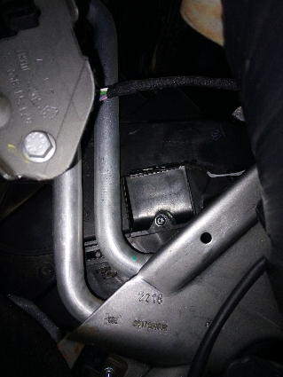

Перед тем как модернизировать датчик испарителя я проложил от него провода что бы не касались трубок отопителя. Согласно видео в тырнете на примере Каптура.
Вот так стали провода от датчика ,до этого были плотно прижаты трубками отопителя.

о да, это супер видео, где автор считает что изменение сопротивления медного провода сопоставимо с изменением сопротивления терморезистора. Аплодисменты.
Бежим перекладывать провода под капотом - нагреваются же.
Автор хороший механик, но хреновый электрик.
На самом деле у этих датчиков проблема с обжимом провода на выводы чувст. элемента внутри корпуса, которое иногда самоустраняется с механическим воздействием на корпус.
Кстати, нужно не спутать эту проблему, с периодическим отключением компрессора при исправном датчике. Иногда слишком частое отключение компрессора вызвано именно этой проблемой.

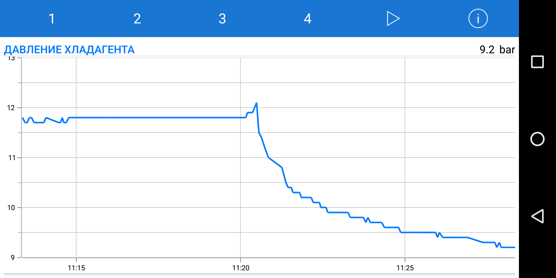

При включении кондиционера стал появляться гул, особенно хорошо слышно когда разгоняешься и одновременно с этим включается компрессор. Даже вибрация по кузову передаётся, из салона сильно ощущается это. Началось это после дозаправки системы. Из-за чего это может быть? Это не постоянно, только в сильную жару и только при езде по городу.

А сильная жара это скока? я считаю что более +40С...а когда +30С надо уже свитера натягивать.
Походу перелили...и сильно.Ну писал, писал как бесплатно проверить своими руками чего там по заправке...а теперь сидим и гадаем

Покатайся с ним минут от 15, потом не выключая его, под капот и рукой щупай трубку идущую от моторного щита к компрессору ( на ней еще расширение в виде бачка). Тупо щупаешь, должно быть так:- бачек и вся трубка ледяная, может даже в каплях конденсата, потом шланг, его хрен прощупаешь, потом у самого компрессора трубка(кусочек маленький)- вот она должна быть комнатной температуры(это в идеале) может быть прохладная (это еще норма), но если ледяная- то явная перезаправка, а если горячая- клапана у копрессора не держат или сильная недозаправка
Проверял несколько раз. От моторного щита трубка ледяная, а у самого компрессора трубка (после шланга) далеко не комнатной температуры, я бы сказал что она горячая, но пальцы не обжигает. Она такая такая же горячая, как и всё остальное под капотом. Сейчас кондёр холодит нормально, но периодически появляющийся гул с вибрацией в момент включения компрессора уже надоел. На холостых этого нет, только при наборе оборотов от 2000.
