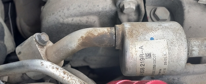

Здравствуйте! Для чего бочонок нужен на трубке? 924808219R

Re: Кондиционер
Сообщение от мин
Излишки хладона в нем испарять из за разницы температуры за бортом

Re: Кондиционер
А как испаряется? Бочонок герметичен с струбкой спаян

Re: Кондиционер
Мнда...
И хорошо, если герметично спаян. Внутри и испаряется.

Re: Кондиционер
Бочонок внутри воздух имеет что ли?Разве не заполнена трубка фреоном ?

Re: Кондиционер
Какой воздух? Остатки жидкой фазы испаряются. Если до туда долетают.

Re: Кондиционер
Почти весь хладон испаряется в испарителе под панелью.Все что лишнее и не испарилось испаряется в бачке- жидкий хладон не должен попасть в компрессор, иначе ему будет нехорошо

Re: Кондиционер
Сообщение от мин
Купил б/у за 8(!!!) ты₽, новая от 17 и доставка к концу лета. В наличии 51 ты₽. Что с ценами?
Про бочонок спросил , такая история- трубка на стыке потекла, хотел заварить, мне навтирали что в бочонке есть фильтр и сварка испортит его от нагрева. Купил б/у, но, потом узнал что нет никакого фильтра в системе.
