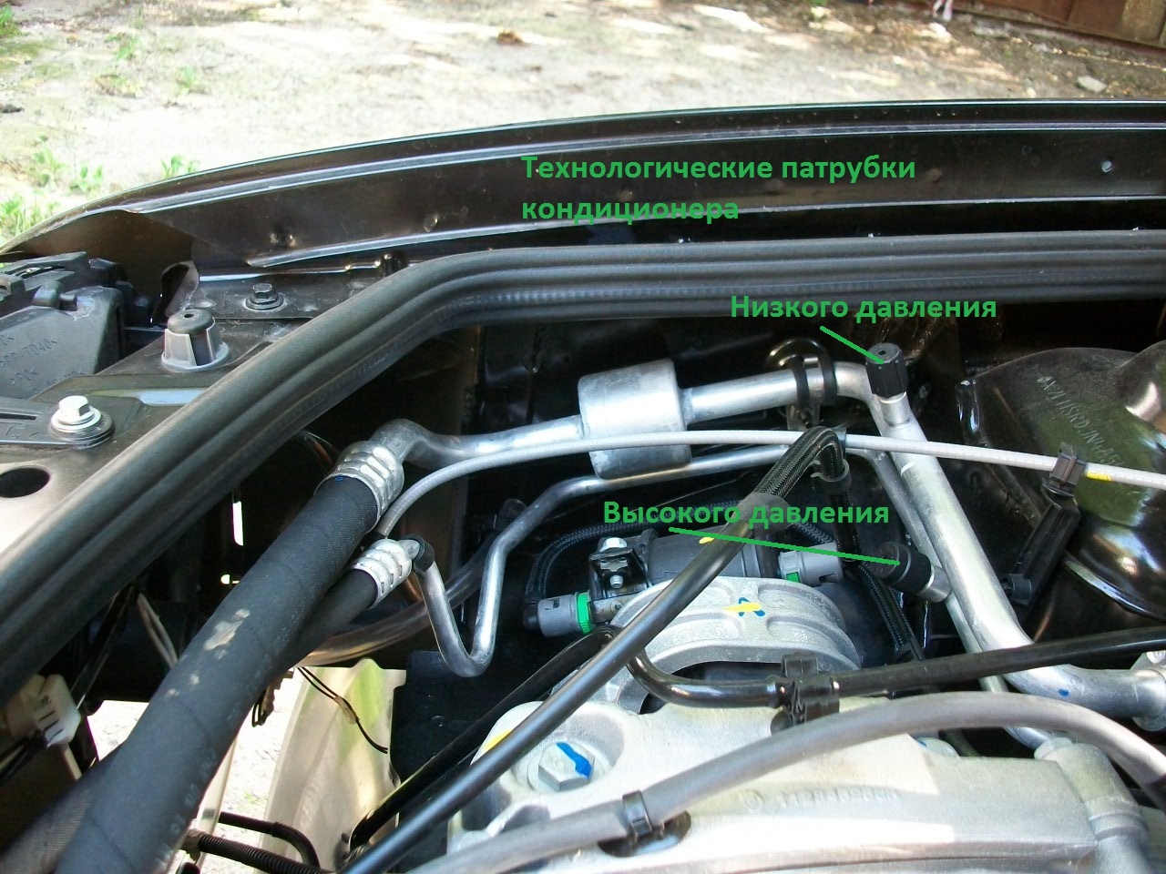

Под капотом есть технологические штуцеры - типа ниппель, можно нажать на секунду (при температуре не ниже минус 20*С) и убедиться, что в системе кондиционера есть давление. (Если кондиционер не работает, давление в штуцерах одинаковое. При +20*С .. 4,72 бар, при 0*С около 2 бар, при -20*С .. 0,33 бар) Если "газ" не выходит - утечка (система пустая).
Поврежденная система кондиционирования подлежит немедленному ремонту, потому что внутрь попадает вода, она приводит к коррозии и усложняет ремонт. Масло в кондиционере гигроскопично - впитывает воду. Компрессор до весны может не "дожить". На крайний случай можно снять конденсатор и трубки тщательно загерметизировать. Холодильный агент, заряженный в кондиционер, не имеет запаха. Выход холодильного агента сопровождается появлением масла в местах утечки.

По подсказке ХОЧУ попробовал проверить давление в системе кондиционера. Отвернул чёрный колпачок , нажал спичкой на ниппель - тишина  ( На улице -9 С.
Завтра еду на кузовной ремонт к ОД , попрошу посмотреть и кондиционер...
