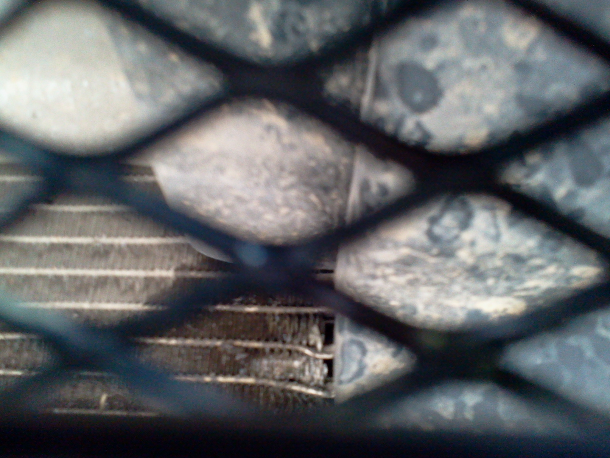

Продолжение истории (начало в посте 403).
Дотянул таки до последнего , сегодня ездил в Петровский на Варшавке на диагностику кондиционера.
Сам процесс , к сожалению , не видел. Мастер позвал когда причину обнаружили. http://www.dusterclubs.ru/vb/attachm...1&d=1400253357
У Вас пробит радиатор , видите вмятину ? Вмятина с правой стороны , на самом краю. Камень попасть не мог , сетка. Если бы на что-то типа ветки наехал - на сетке бы был след. Что за фигня ? Мастер и ещё один , типа спец по кондиционерам предположили , что при ударе продавило пластмассовое ребро жесткости бампера. На вопрос - почему сухо ? ответили - мы продували газом. Стоимость ремонта озвучили 28 тыр  , время - 2 часа (а мне их зарабатывать 3 недели  ( Отвечаю - нет , спасибо , я на такие траты не расчитывал , а нельзя ли как то заварить ? Нет , ну Вы же понимаете , там масло... Чую , что хотят развести по максимуму.
Заплатил 900 руб за диагностику и уехал.
При этом , если проверять методом ХОЧУ (см. пост 405) , давление в системе есть. Объясните мне , дураку , как будет держаться давление , если в контуре дыра  ?
Теперь сижу чешу репу - что делать , к кому обращаться...

По фото поста 452 видно что, есть следы масла на радиаторе и замятые соты. Возможно его помяли еще при установке сеток. А раз есть следы масла, значит там есть трещина. Конечно это можно заварить, но гарантии на то что заварят качественно и он снова не потечет,никто не даст. ИМХО, но его лучше заменить.
Видимо трещина небольшая и поэтому давление хладона еще есть, тем более, если его давно не включали.
А не могли оффы сами маслица в этот угол плеснуть и чуть соты покарябать?

Сообщение от Dr.Ser
Очень долго объяснять - пальцы посинеют на кнопки давить, да и дополнительных вопросов появится... ну в общем воздух имеет свойство сжиматься при охлаждении и расширяться при нагревании а так же в зависимости от размеров дырки - проходить её критическое сечение за определённое время (если прокол маленький то колесо может месяц спускать...) а наличие давления в системе не означает наличия фреона в жидкой фазе - он ведёт себя как газ в зажигалке но в отличие от зажигалки кондей будет както работать только пока есть жидкая фаза...
Приезжай - я те на машине всё покажу, снимай радиатор (конденсор), привози - я его запаяю...
Но щас неоригинальных запчастей дофига и на разборке можно чтото прикупить - ремонт деталей нынче невостребованная услуга.
И напоследок дам совет - лучшее средство диагностики негерметичности кондиционера это вода мыло и кисточка

Сообщение от _DAUJ_
Купил новый радиатор цена 4 тыс. плюс заправка 1700
пробывал запаять не вышло , варить ни кто не берётся

Сообщение от vov-ka
... и "состарить" место повреждения ..., могли - только не меньше месяца назад, но при этом возникает нюанс - повреждения надо наносить так чтобы нельзя было доказать что они нанесены умышленно ...
этому учат дилеров в специальных диверсионных школах
Однако создаётся впечатление что владельцев учат заниматься "охотой на ведьм" ...  видимо для противодействия дилерскому злу

Сообщение от Dr.Ser
Объясните мне , дураку , как будет держаться давление , если в контуре дыра...
Возможно не дыра, а микротрещина. На Вашем фото очень похоже на утечку. Повреждены не только ламели (алюминиевые рёбрышки), но и деформирован герметичный контур конденсатора, что в свою очередь указывает на возможную микротрещину. Наличие масла в месте повреждения тоже указывает на утечку. В системе возможно есть остаточное давление холодильного агента, но его не достаточно для работы кондиционера. На фото конденсаторов - наш под индексом "D"
