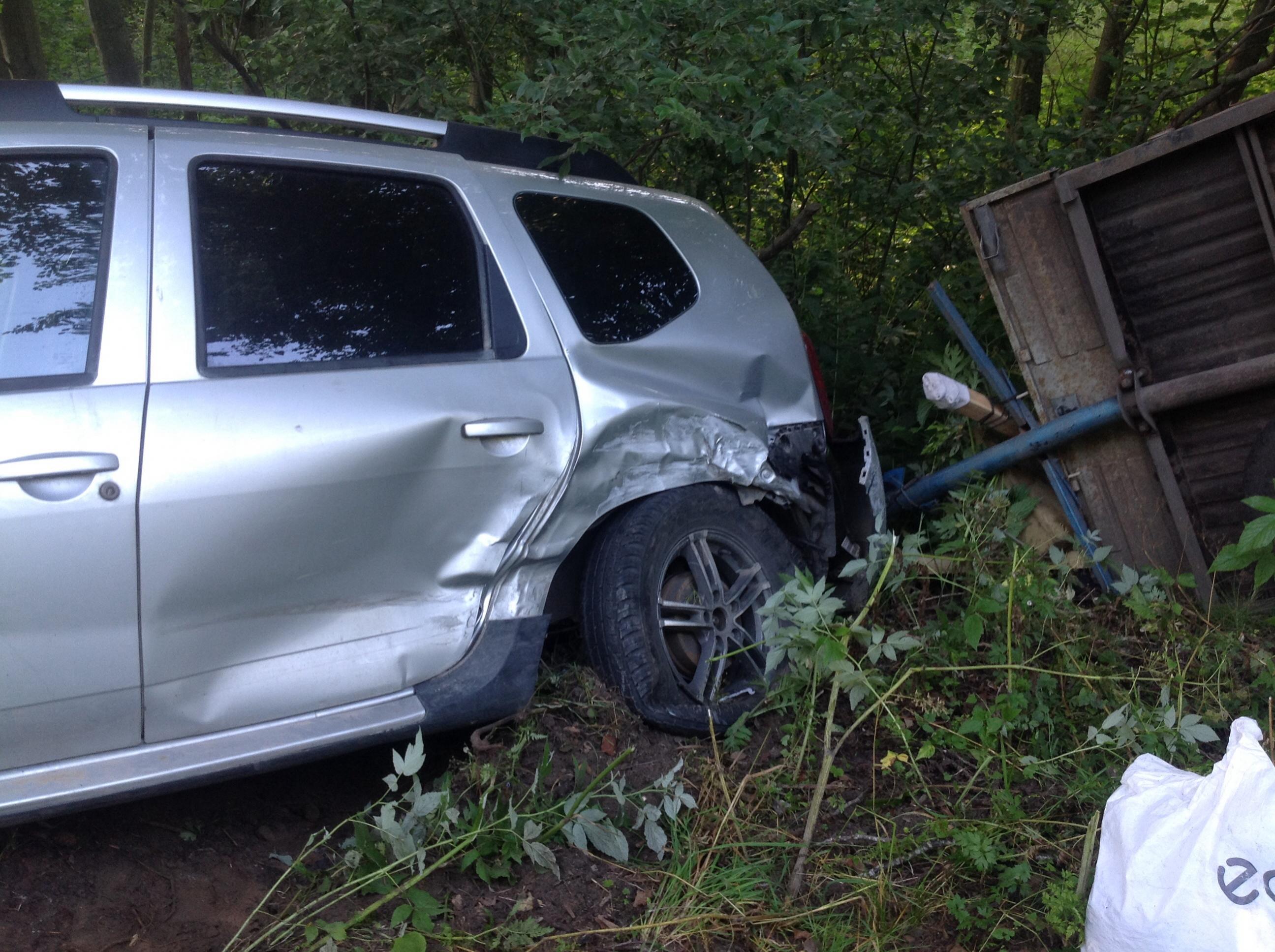

Я об этом https://www.drive2.ru/l/1765478/?m=106984739
Года два назад на форуме эта проблема активно обсуждалась.
У меня были заклеены оба клапана....
сами клапана стоят сильно ниже - прям в бампере

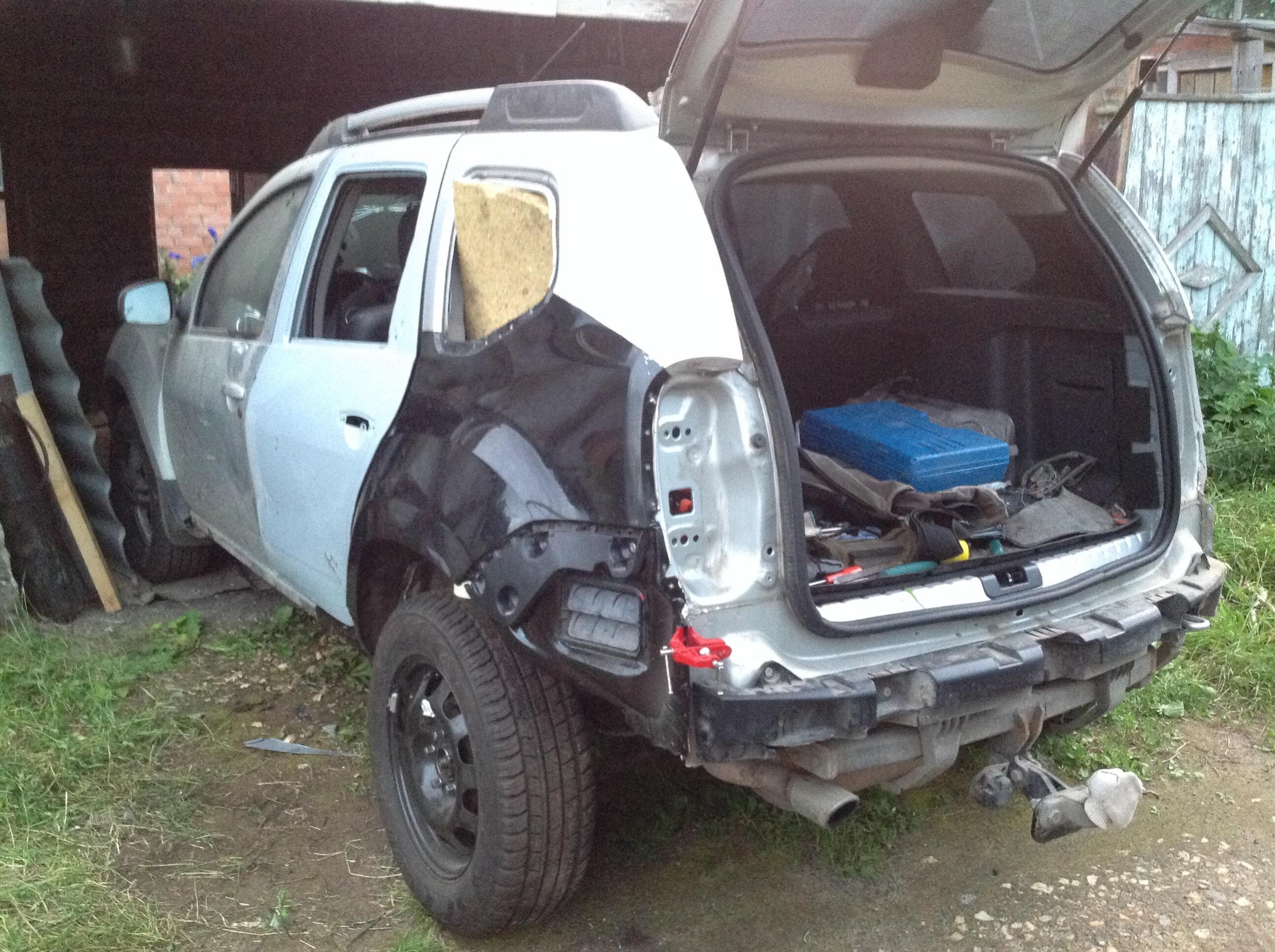

Сообщение от instal01 Посмотреть сообщение
Вы конечно правы,но даже освободив эти отверстия от наклеек выход воздуха практически остается тот же,виной тому жесткие клапана,они не открываются.
слушай, я от Сясьстроя до москвы доехал с открытыми клапанами - в доволь надышался выхлопными газами... задняя дверь и дверной проём не пострадали, задняя левая дверь "срослась" с замком но даже стекло работало и проём не пострадал, а вот блок клапанов принял ромбическую форму и они незакрывались, да и не показались они мне жёскими,- резинка пол миллиметра толщиной... но про то что улучшения от удаления резинок незначительны я уже писал, окна действительно перестают потеть но пока ты один...
