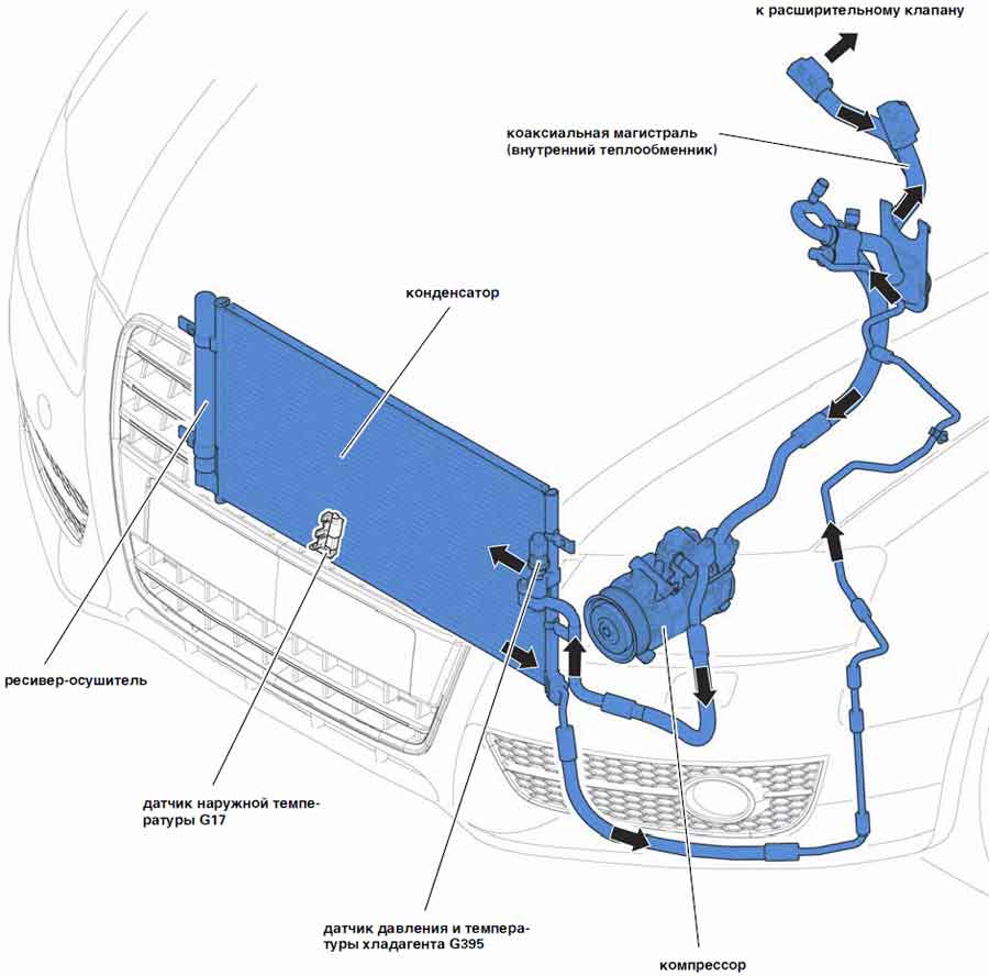

В принципе немцы делают вот так
инь янь хрень

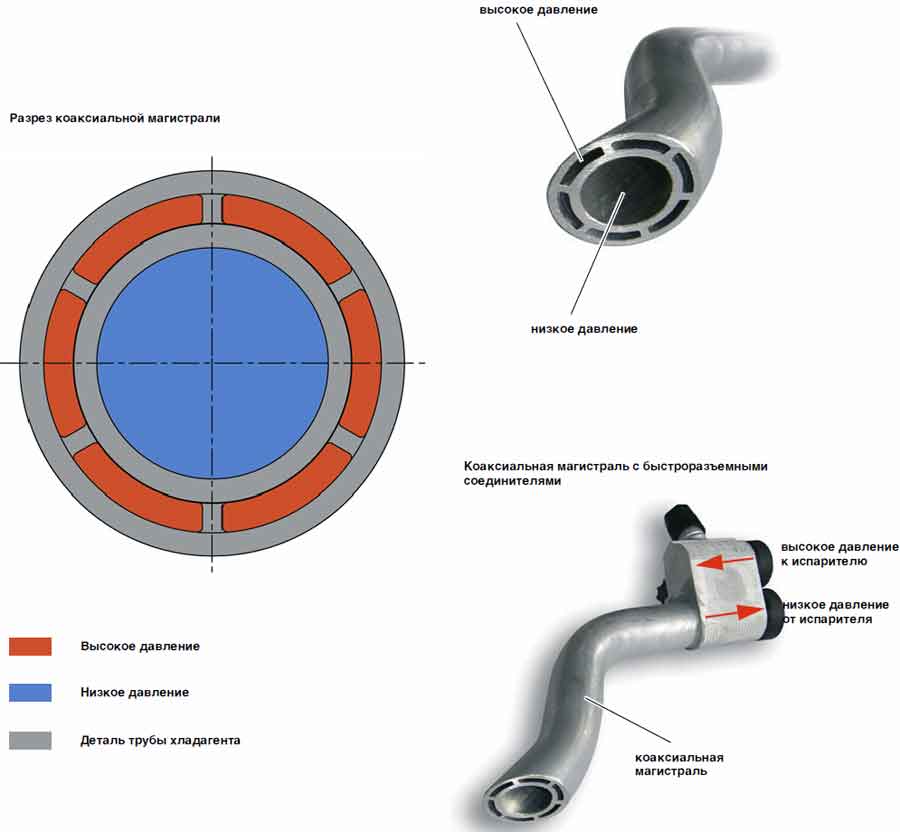

По умолчанию Re: Кондиционер
Но это очень короткий кусок - сантиметров тридцать пристыкованных к испарителю, остальное по моторному отсеку шурует раздельно - казалось бы почему?...
