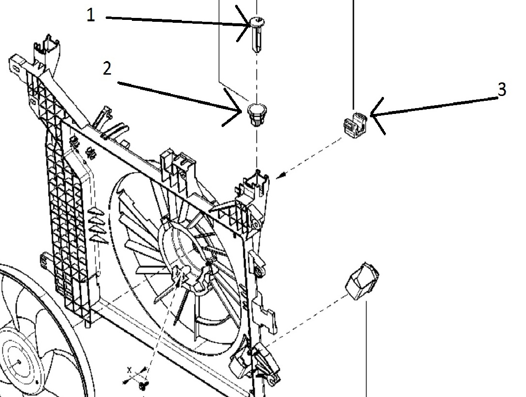

Где то с месяц назад появилось дребезжание как будто что-то болтается под капотом, сегодня отловил звук, оказалось болтается (и довольно неплохо) радиатор вместе с вентилятором, разбились 3 элемента крепления с каждой стороны, посмотрел цены и пришел в тихий ужас, если брать за основу Exist, то в сумме с доставкой нужно будет заплатить порядка 3 тыс. за 6 кусочков пластика, временно конечно устранил болтанку радиатора, но не до конца, конечно лучше менять, но не за 3 тыс.! Так по миру пойдешь. Может кто поделится либо информацией чем можно закрепить ещё, может просто жестко зафиксировать, либо какие неоригинальные клипсы подойдут с какого нибудь нашего авто ?
По схеме на картинке:
1. Клипса крепления радиатора – 214450001R – 388 руб. (аналог 139 руб.)
2. Держатель клипсы радиатора - 215868286R - 614 руб.
3. Опора радиатора верхняя – 215060007R - 398 руб.
17.10.2018, 23:55

Стяжку поставил сразу почти. Баландается без неё. И разобьет этот крепёж 100%

Я сегодня купил Г-образный патрубок от печки с классики, диаметр где-то 3 см.
Слева у меня зазор между клипсами крепления и кузовом где-то 4-5 см, справа около 2.5 см.
Слева подсунул согнутый в 2 раза патрубок под гнездо с клипсой, а справа просто отрезал кусок патрубка, но усилил немного всунув внутрь тот же патрубок разрезав его по длине, всё вошло с натягом и получилась неплохая жесткость и даже есть немного "игры", а длину патрубков сделал около 5 см.
---------- Добавлено в 11:55 ---------- Предыдущее написано было в 11:48 ----------
Посмотрел цены на радиатор с приоры, Luzar стоит около 2000 руб, а тут за клипсы под 3 штуки. Эти французы совсем того-этого.

Где то с месяц назад появилось дребезжание как будто что-то болтается под капотом, сегодня отловил звук, оказалось болтается (и довольно неплохо) радиатор вместе с вентилятором, разбились 3 элемента крепления с каждой стороны, посмотрел цены и пришел в тихий ужас...
Сейчас технологии позволяют сделать пластиковые вещи даже дома. Отдайте для печати на 3D принтере, я думаю будет дешевле. Только материал для печати укажите "нейлон", он дороже, но из него печатают шестерни на редукторы и прочие механически нагруженные вещи. Он износостойкий, так что возможно менять не придется больше. Бывают разные по гибкости варианты нейлона, узнайте у печатальщиков. Для рисования модели придется им предоставить детальки, даже б/у-шные.
Отпишитесь насколько вышла разница в цене. Интересно самому.
