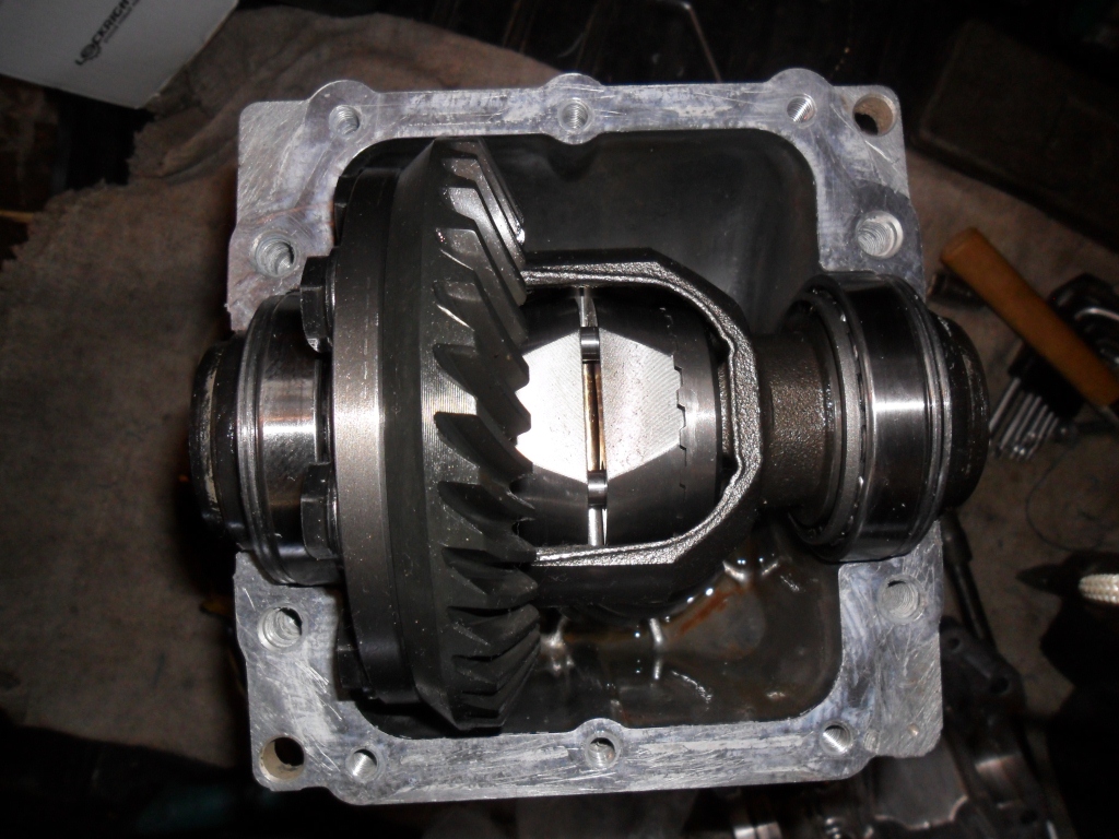

Ну вот сегодня пришла блокировка. После обеда пихнул на место. Вся работа по установке заняла 4 часа. На рейстайлинге головки удлиненные для установки локрайта не нужны. Все прекрасно откручивается так. Попробовал покатался все замечательно, в кабине тишина.

Привет форумчане. Вопрос к спецам по локрайту или продавцам, некоторое время назад перестал работать локрайт. тихонько щелкает и все, колеса не крутятся при 4 вд. Какие могут быть соображения ? пока не разбирал, от зазора может быть, он при монтаже был 4.4, 2 года катал, мог увеличиться...но это соображения только

Сообщение от Алекс13 Посмотреть сообщение
По описанию пожоже, что умер не локрайт, а муфта

если муфта, то щелчки локрайта откуда, когда газ при троганье даешь ? да и ошибки нет, 4 вд на панеле горит. Да и в своее время Кулак говорил, что если есть щелчки, а не жесткая сразу сцепка то это проблема локрайта.

скорее сносились зубья локрайта (оттого и "тихие" щелчки), муфта ни при чем, на тубе есть такие видео

Если зазор 4.4 изначально, то это очень много
Вышлите мне документы , которые вам высылались(гарантийку) , посмотрю номер партии
похожее было когда ось сателитов лопнула

Сообщение от Аександр
да, кстати, проявилось внезапно?
