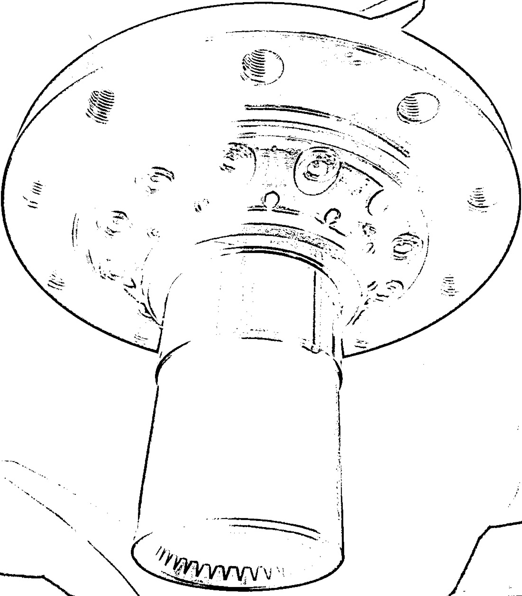

Старый 29.02.2016, 23:21   #18
Regas
Аватар для Regas
Онлайн: Regas вне форума
Был(а): 09 июн 2025 20:52
Адрес: Москва-Троицк
По умолчанию Re: Обсуждение различных видов блокировок и не только для Рено Дастер.
Сообщение от KMZ Посмотреть сообщение
Вот поэтому для москвичей и области я уже давно решил: прежде чем устанавливаю блокировку квайф кому-то,то сам ее проверяю и если надо,то недочеты такие мелкие(но противные как оказывается) устраняю за нирфистов.
Рашен калабашен блин...
С локкой ситуация выглядит куда приятнее отныне.
Обсолютно проверку изделий для мкпп переднего Квайфа от НИРФИ делал так же, теперь в этом не нуждаюсь так как передний Квайф для мкпп возможно заказать через меня, от профи Автоспорта.
Такую вот штуковину.
