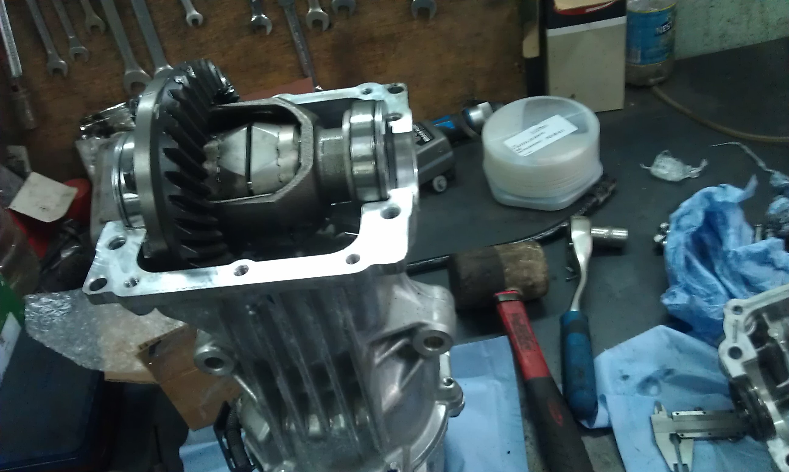

Вот это масло залил и купил еще один литр, чтобы после 1000 км поменять.
Фото с Локой для наглядности.

Chris..да и ещё Вы точно разогнали кольца(одно в одной локе..другое в другой) по обоим сторонам пальца перед тем как его шпонить?
Друзья..вот раньше такого не было как сейчас..люди настолько серьёзно относились к установке..постоянно держали со мной связь..некоторым осуществил полное сопровождение по скайпу..видио инструкцию замыливали до "дыр", а что сейчас..караул!! Сегодня один Заказчик(да простит он меня) заколачивал локи со вставленными шайбами под п/осевые, а др-ой не разогнал кольца...ну как ещё больше то инструктировать..я не знаю блин у меня сейчас мозг взорвётся...до завтра.

Алексей! У меня первое время то же мысли были, что мастера чего то напортачили... Разобрали вместе. Отошел на 5 минут (делал в двух шагах от работы) - пришел а уже все стоит!!! Это те же мастера которые ставили первую локу - по этому поверил... А когда поехал засомневался...
Сейчас ходит хорошо! И в право и в лево делает ровные -"тык - тык - тык" ! Честно и разбирать не хочеться....
Во время обкатки происходит процесс взаимосвязи пальца и лок это они должны "подружиться"..зубья не обкатываются, т.к. имеют чёткое пятно контакта
