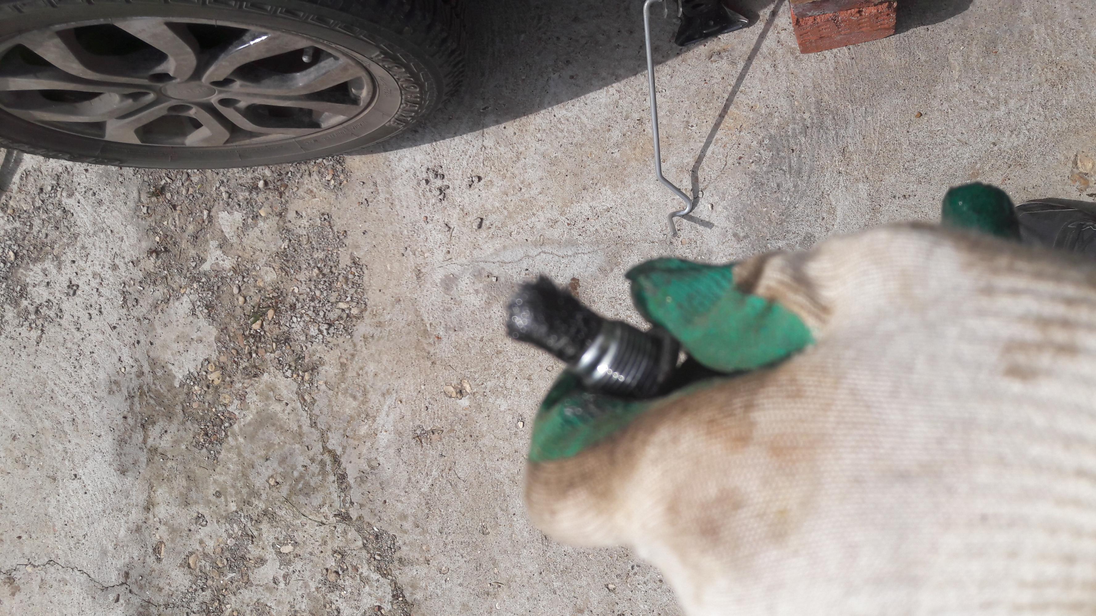

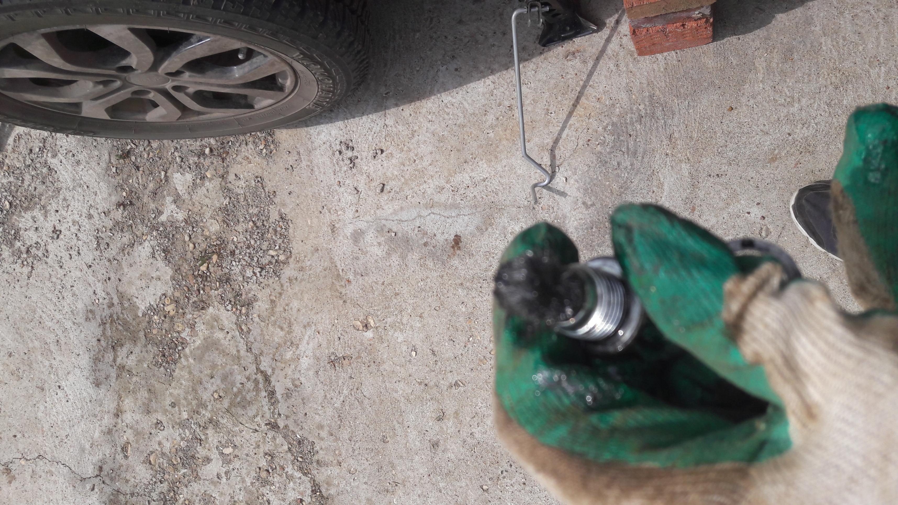

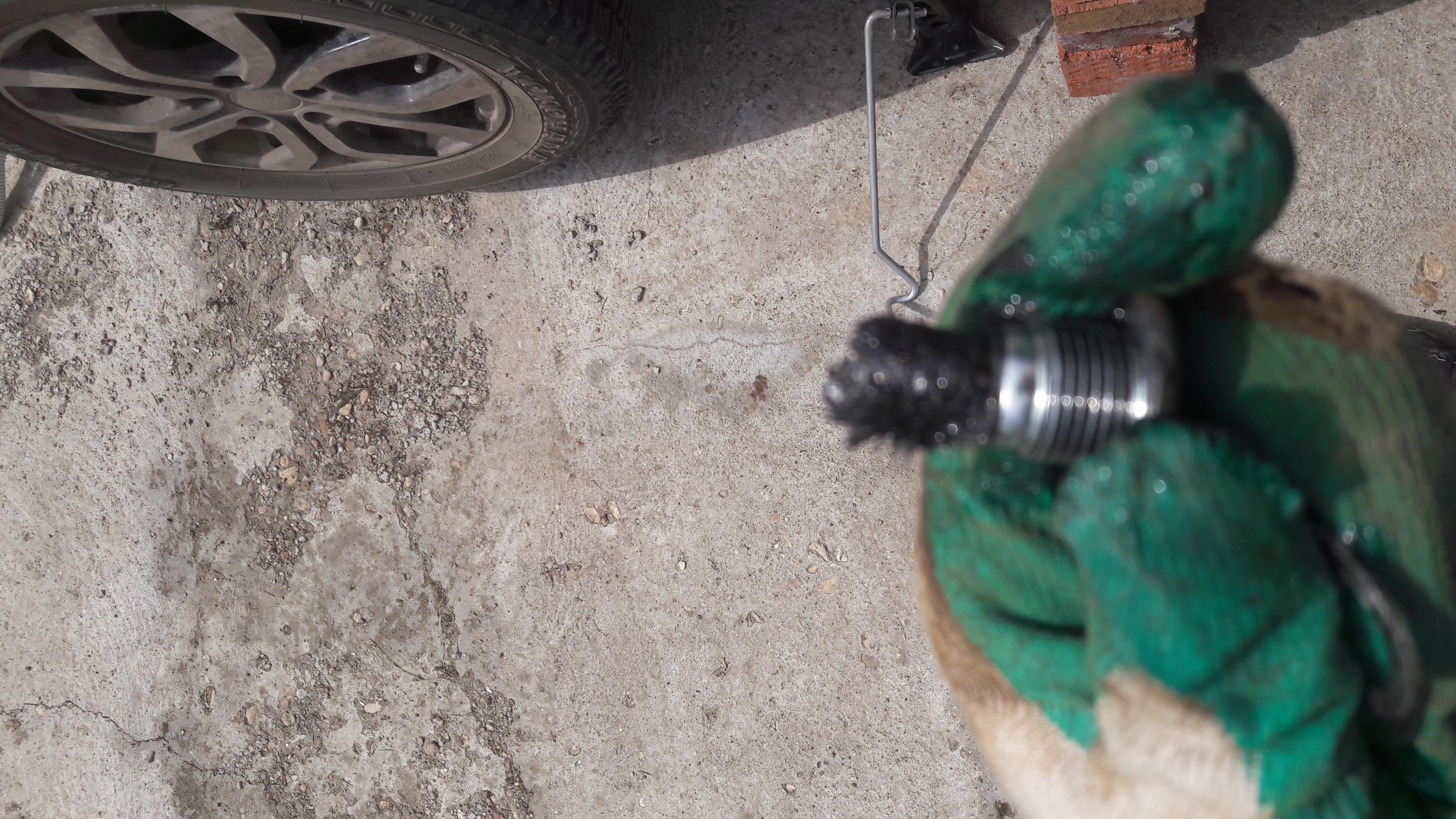

Итак, проехал после установки локрайта 1 т.км, обкатка была 80% город, по этому щелчки еще до сих пор присутствуют. На днях поменял масло (фото сейчас скину). За последние 100 км пропали пинки и закусывание задних колес. Ход стал легче. Первое время было ощущение что кто то тянул за фаркоп назад))), сейчас такого нет, езда задним ходом вернулась в свое первоначальное состояние.
Общее впечатления на 5 +.

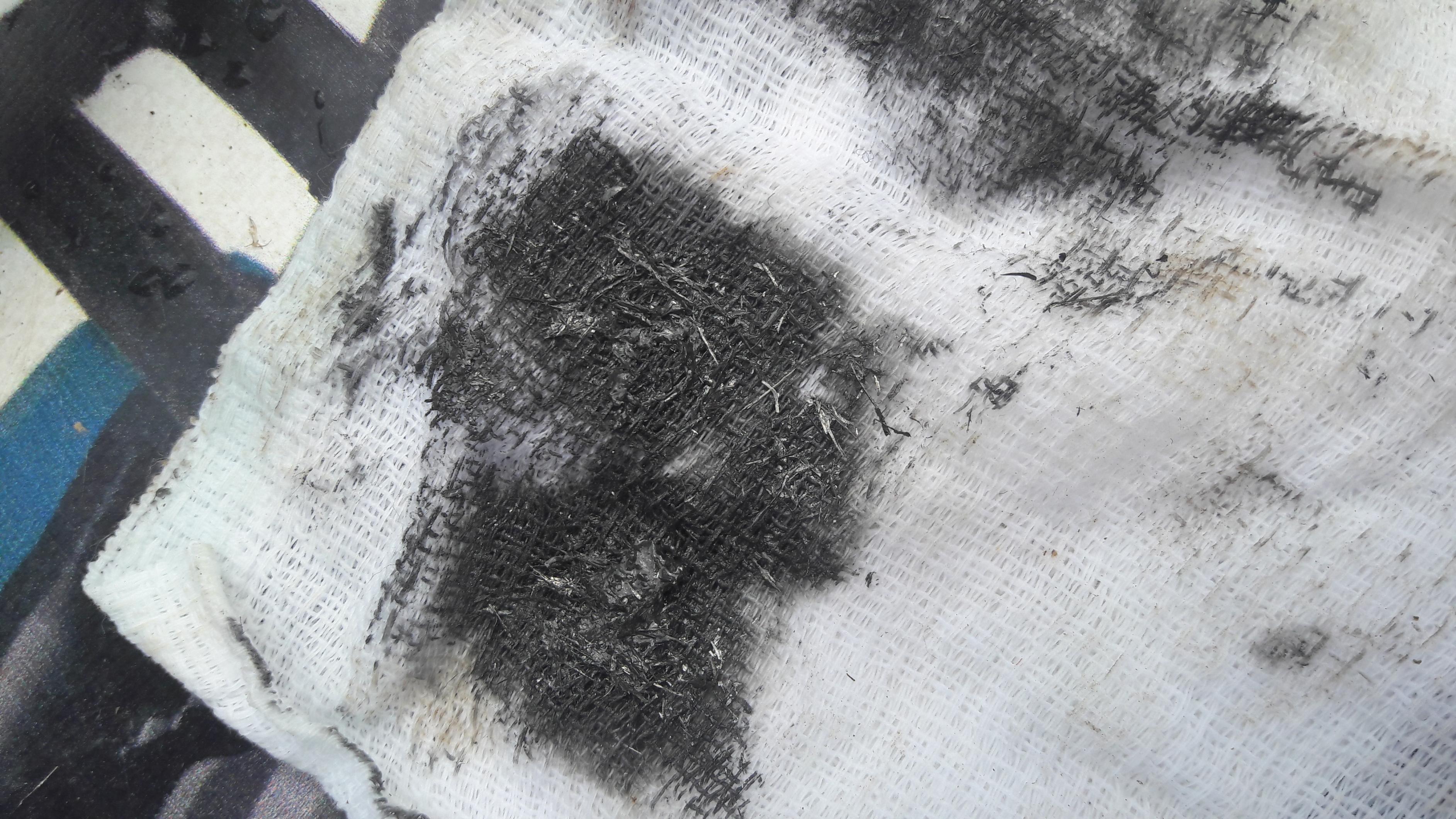

На тряпке все что я снял со сливной пробки
