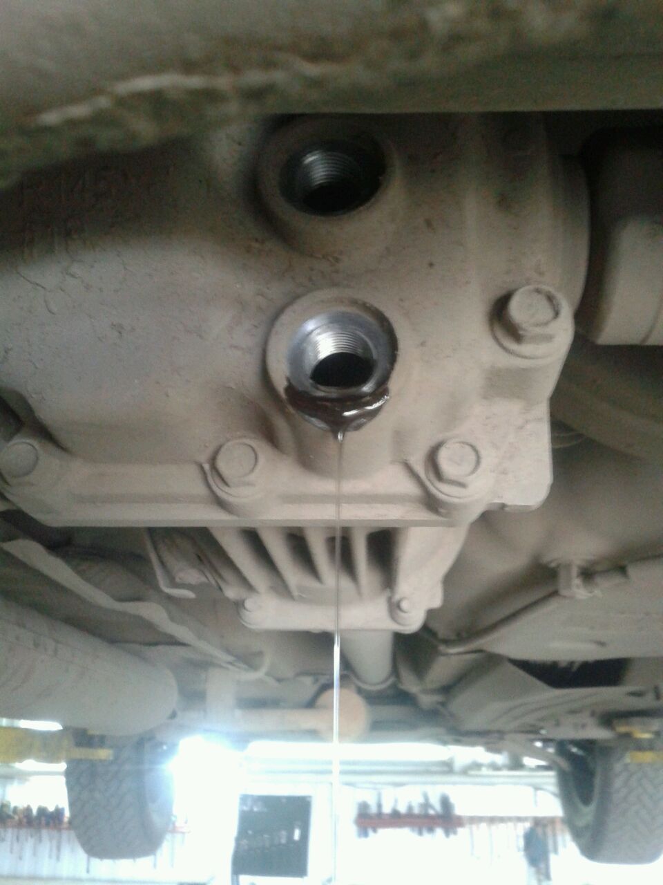

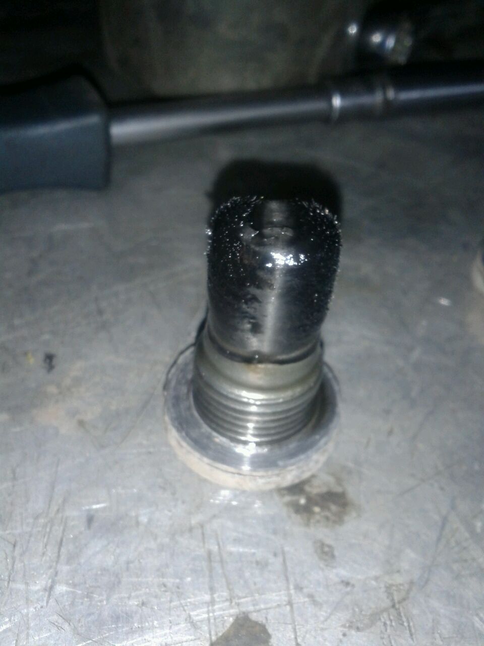

Сообщение от Алексей 520 Посмотреть сообщение
На тряпке все что я снял со сливной пробки
А вот моя вторая замена масла примерно на 25-30 тысячах эксплуатации (первую замену делал где-то через месяц):
Масло прозрачное, опилок почти нет. А было примерно как у тебя.
Вывод - прикаталось Следующую замену не раньше чем через 60 тысяч можно делать смело. Залил Castrol 75W-140.

Сообщение от Hudozhnik
Это сознательный выбор? Зачем такая высокая вязкость в локку?

Выбор сознательный. Предыдущее масло уж больно жидким показалось. После притирки в самый раз.
