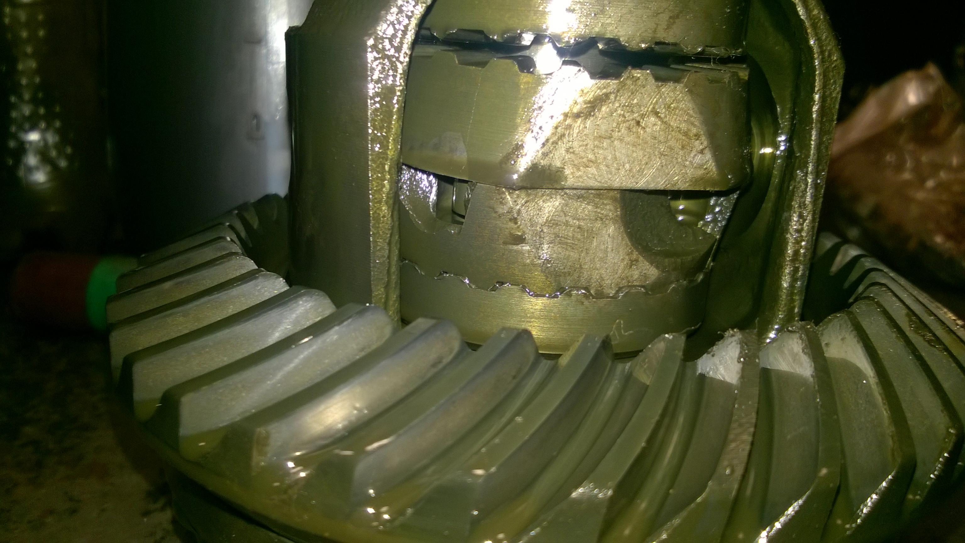

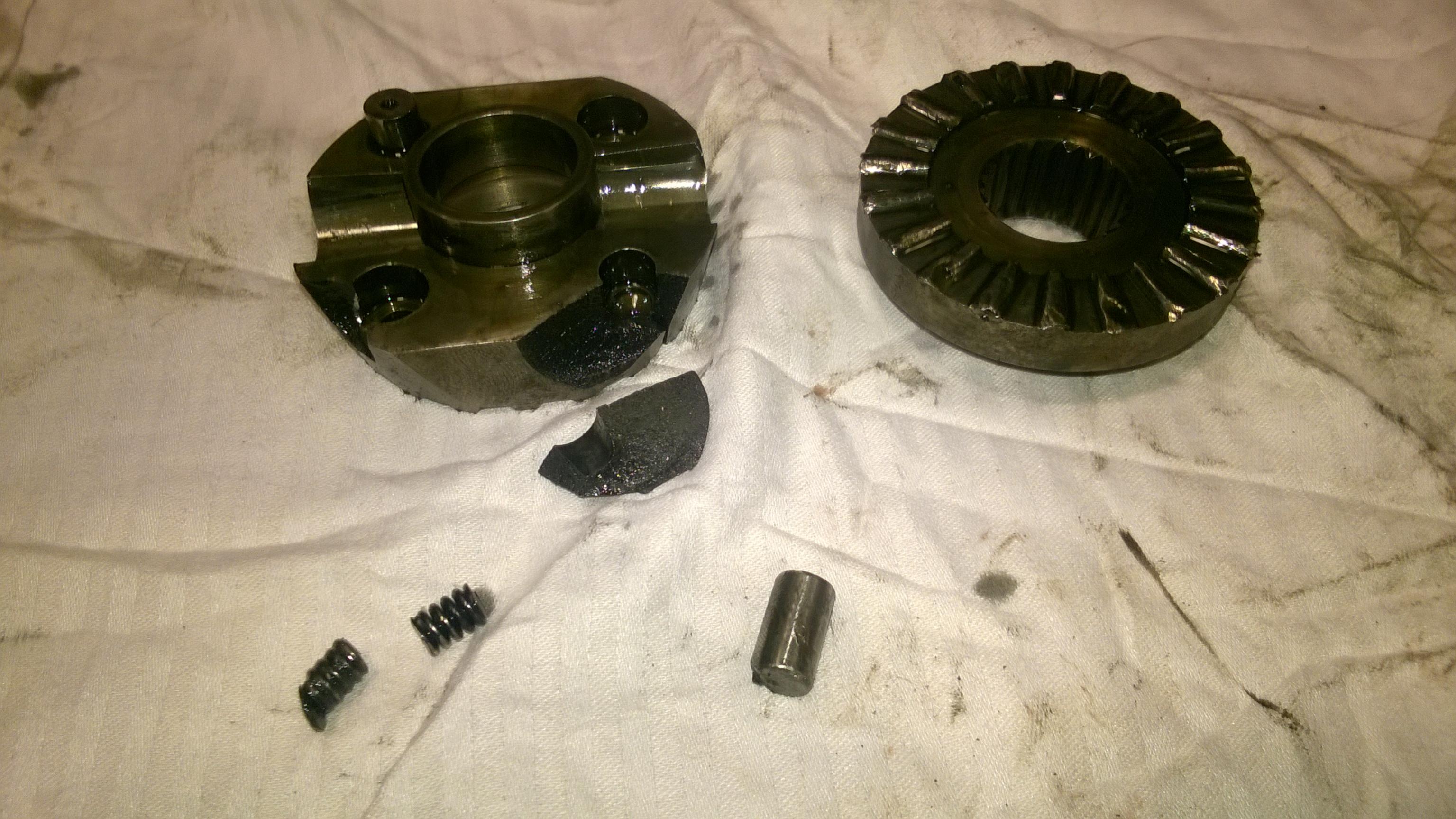

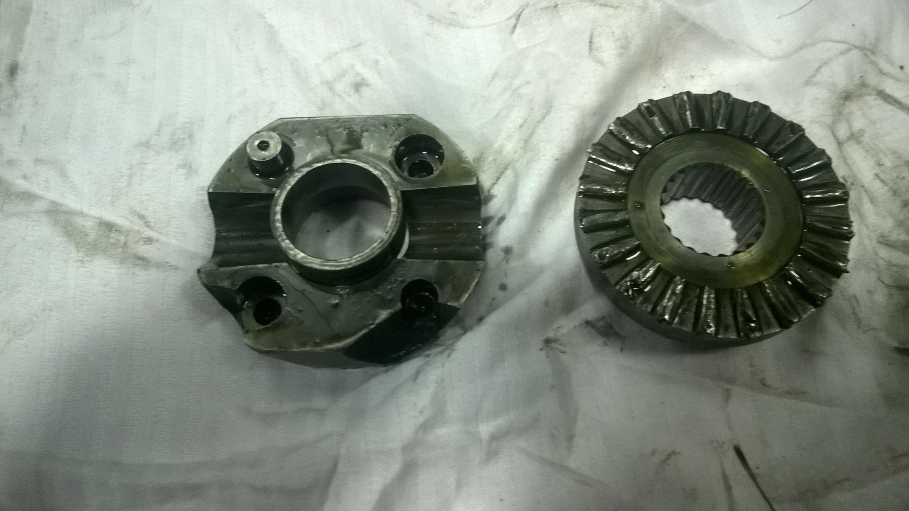

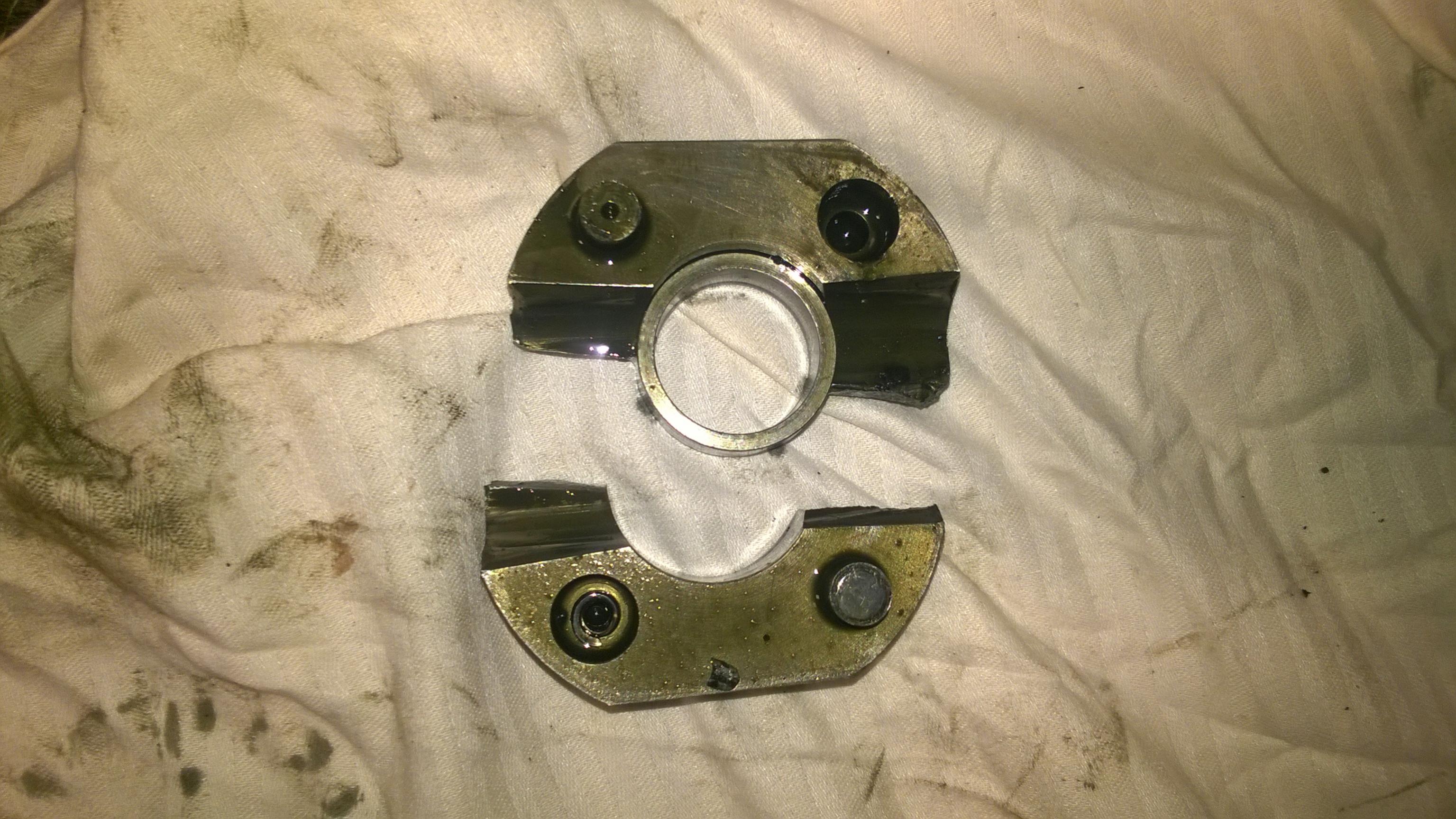

Всем доброго времени суток.
В марте этого года поставил локу, ранее уже писал и видео выкладывал как она прирабатывалась, были прострелы сильные, но потом всё прикаталось и стало более - менее нормально. Периодически всё равно закусывало и простреливало, то раз в неделю, то пару раз, внимания не обращал, вроде как нормально сказали, тем более лока из новой партии с изменённым углом зубьев. Ездил на Угру на рыбалку, покататься с товарищами, в конце июля съездил на Кольский, мыс Немецкий, миф об ужасных дорогах сильно преувеличен, хотя есть и непроходимые для дастера, но мы туда не лазили. Завернул в Хибины и на Терский берег. Что сказать, лока вещь отличная, вообще забыл про диаганалки и не задумывался над поиском траекторий проезда препятствий. Короче эмоции только положительные. Так что лока вещь классная... когда работает. В начале ноября, на ровном месте раздался стук, как будто молотком в редуктор стучали, а потом скрежет, я сразу остановился, вылез, посмотрел, всё цело. Малька перепугался конечно, думал картеру хана, включил 2ВД тронулся, там ещё раз стукнуло и затихло...
Доехал до места, около 15 км, всё тихо. Съехал на площадку с гравием, включил 4ВД ЛОК и начал выписывать восьмёрки, всё как положено - ось заблокированна, при переходе в 2ВД слышны легкие щелчки разблокировки. После этого лока работала идеально, даже больше не закусывало и не простреливало, но доверия уже не было и я задумался о демонтаже. Пока думал прошёл месяц и началась полная ерунда, закусывания и стуки стали постоянными при поворотах, плюс на укатанном снегу, при быстром разгоне, стала происходить так называемая "аварийная разблокировка" - это когда усилие сопротивления на полуосевых шестернях превосходит усилие передаваемое дифференциалом на внутренние шестерни и они проскакивают не давая разрушить привода колёс. Но под колёсами укатанный снег!!! такого быть не должно! Стало ясно что зубьям шестерён пришла хана. А тут и место на подъёмнике освободилось, так что я вчера это дело разобрал и вот что предо мной предстало...

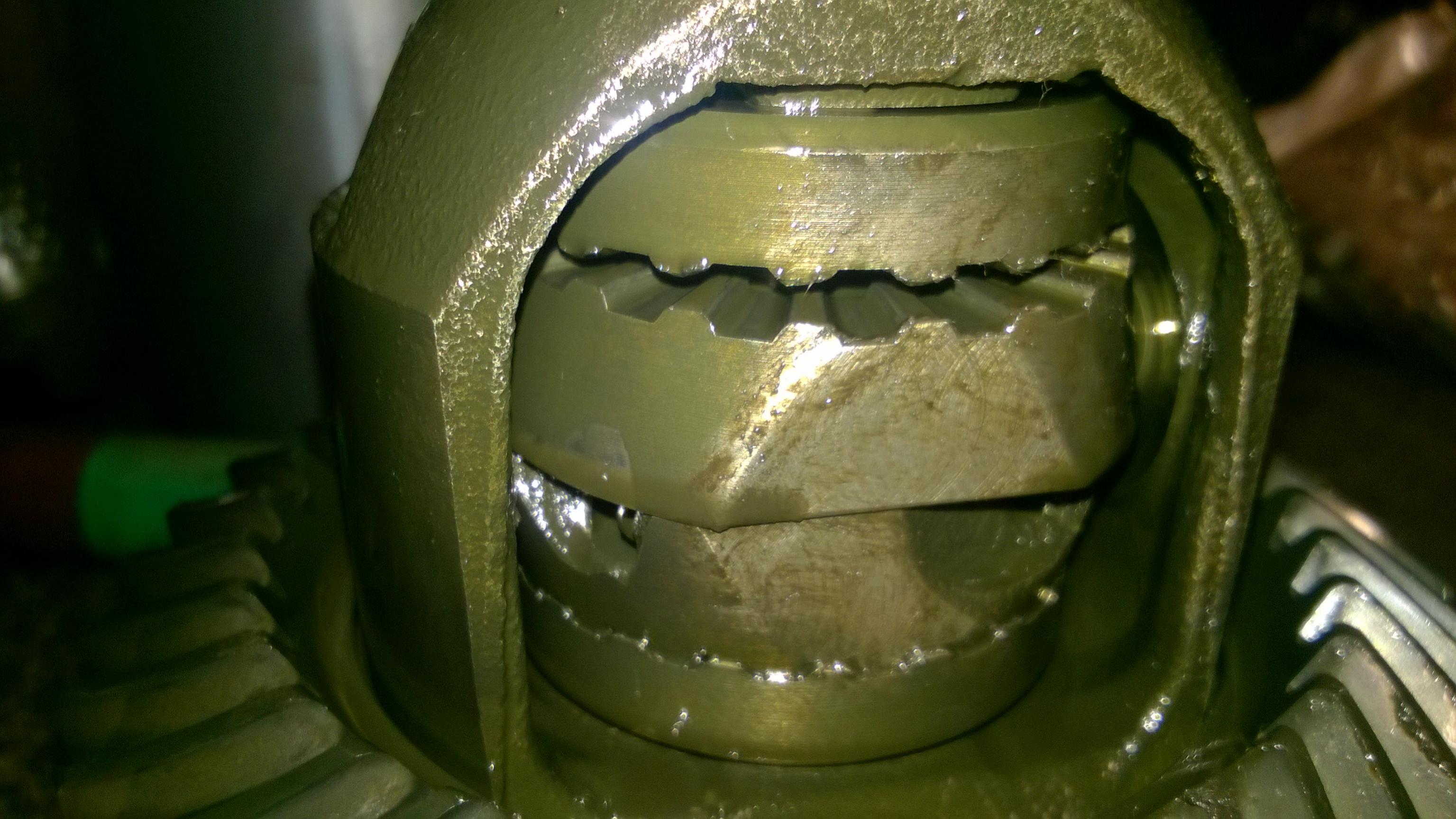

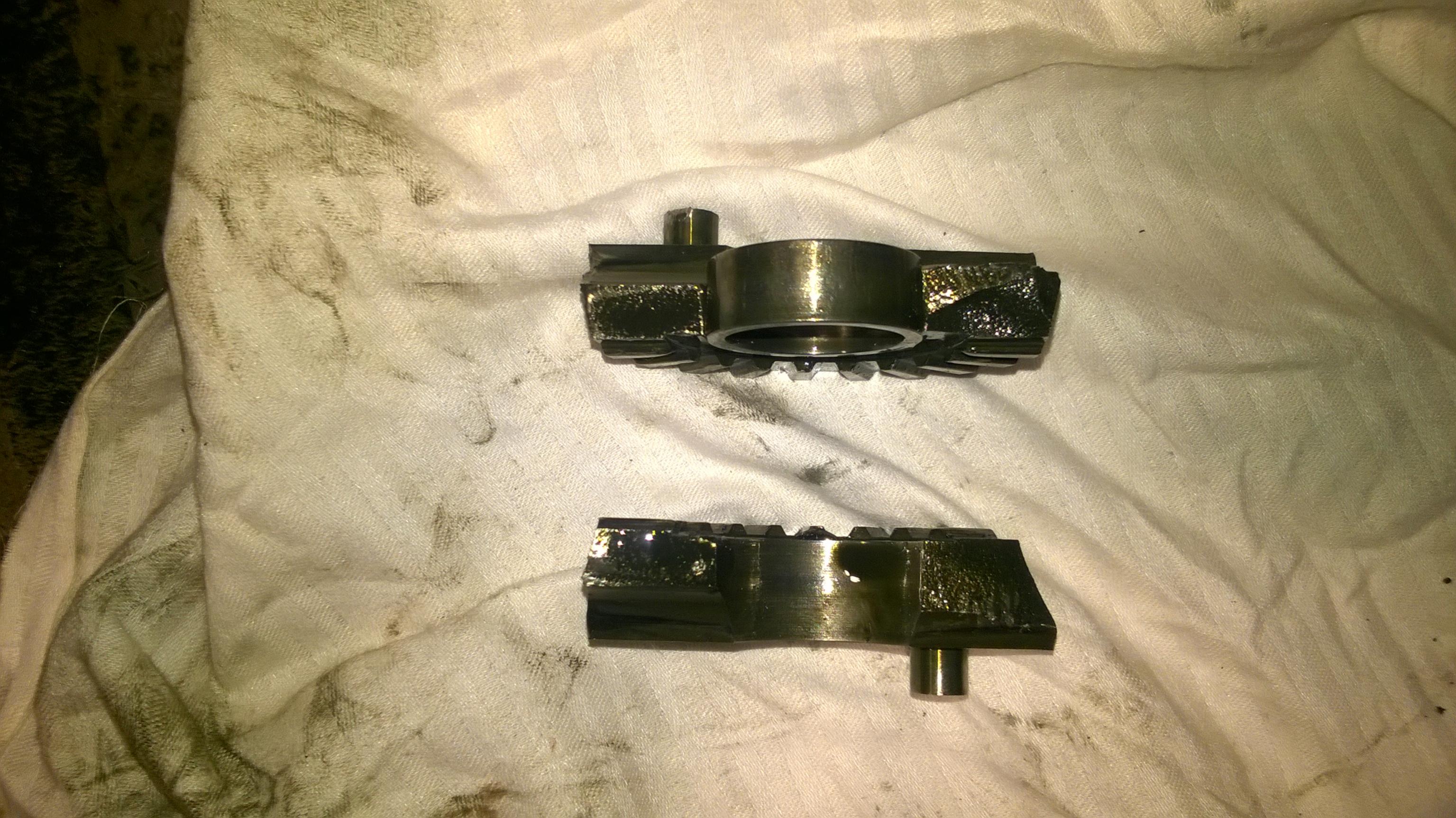

Вот такие вот дела с моей локой, и года не прошло как она крякнула, а жаль, вещь хорошая... когда не ломается. Вот ещё фотки. И кстати там виден скол на ведомой шестерне дифференциала, хорошо что не в рабочей зоне, но всё равно хреново, неизвестно как себя дальше поведёт.
Так что прежде чем... лучше хорошо подумать...

Вернул родные внутренности на место, всё работает как часы.
Вот видео со стуками на заснеженной дороге:
https://youtu.be/RcB21ntMeJg
https://youtu.be/tdT6HBv4PWo

Вообще то я не говорил что она вся плохая, я говорю, что мне не повезло.
В пух и прах её не гонял, она с самого начала хреново прирабатывалась, я видео выкладывал, сказали что это нормально, ну нормально и ладно. Я всё ж тоже не профан, более 20 лет в с автосервисом связан и с запчастями, как лока работает знаю и как её эксплуатировать тоже. К сожалению мне не повезло, я не знаю что это - брак, метал или ещё что, я её на экспертизу за свой счёт отдавать не намерен, мне хватит и этого попадалова. Сам был удивлён такой хернёй, потому что видел, что её по жёсткому эксплуатируют, у меня даже и близко таких нагрузок не было.
Не повезло, увы, у меня партия была с изменённым углом зубьев, потом угол чуть уменьшили, стало что то среднее от первых лок и от моей партии.

Вот тоже самое что и у меня стало, шестерни локи проскакивают между собой при небольшой нагрузке. Зубья стесались и не держат усилия. Отсюда такой звук (в самом начале видео).
Только у меня ещё они и лопнули до кучи.

Или брак металла,или термообработки.
Не оправдывая изготовителя, скажу что и то и другое - вещьтруднопрогнозируемая. Конечно, после термообработки требуется контроль твердости (и безжалостный отсев брака).
Что касается металла и закалки. По крайней мере нашего. Взялся как то делать ножи для полиэтилена для Уфаоргсинтез. Материал 65Х13, толщина 2 мм, размеры 70х130. Сталь листовая 65Х13 есть только теоретически, практически достать невозможно. Нашел в Нижнем аналог - 6Х13 (3 мм) Китай. Нарезал лазером заготовки, на термообработку отдал в Набережные Челны - фирма "Профтермо"- все увешано дипломами, якобы даже для раллийных Камазов закаливают детали. После термообработки на определенную твердость (ниже, чем максимальная) - отшлифовал как положено.
А на заводе итальянский твердомер забраковал 60% ножей! По химсоставу - все ОК.
Больше 65Х13 в тот момент не смог найти. Ладно, что в чертеже был еще вариант Х12Ф1. Сталь тоже теоретическая в листовом варианте Нашел паралеллепипед 90х140х1100. Его как хлебный батон сначала резал ленточной пилой на блинчики 5 мм, предварительно фрезеровал на 3,5 мм, лазером - заготовку, закалку делал сам с контролем твердости, шлифовал на 2 мм с заточкой под двумя углами. Но! При сдаче на завод 50% ножей были забракованы по химсоставу! Это из одной плавки! как то так. Металл - вещь такая, требует ласки и внимания)))
