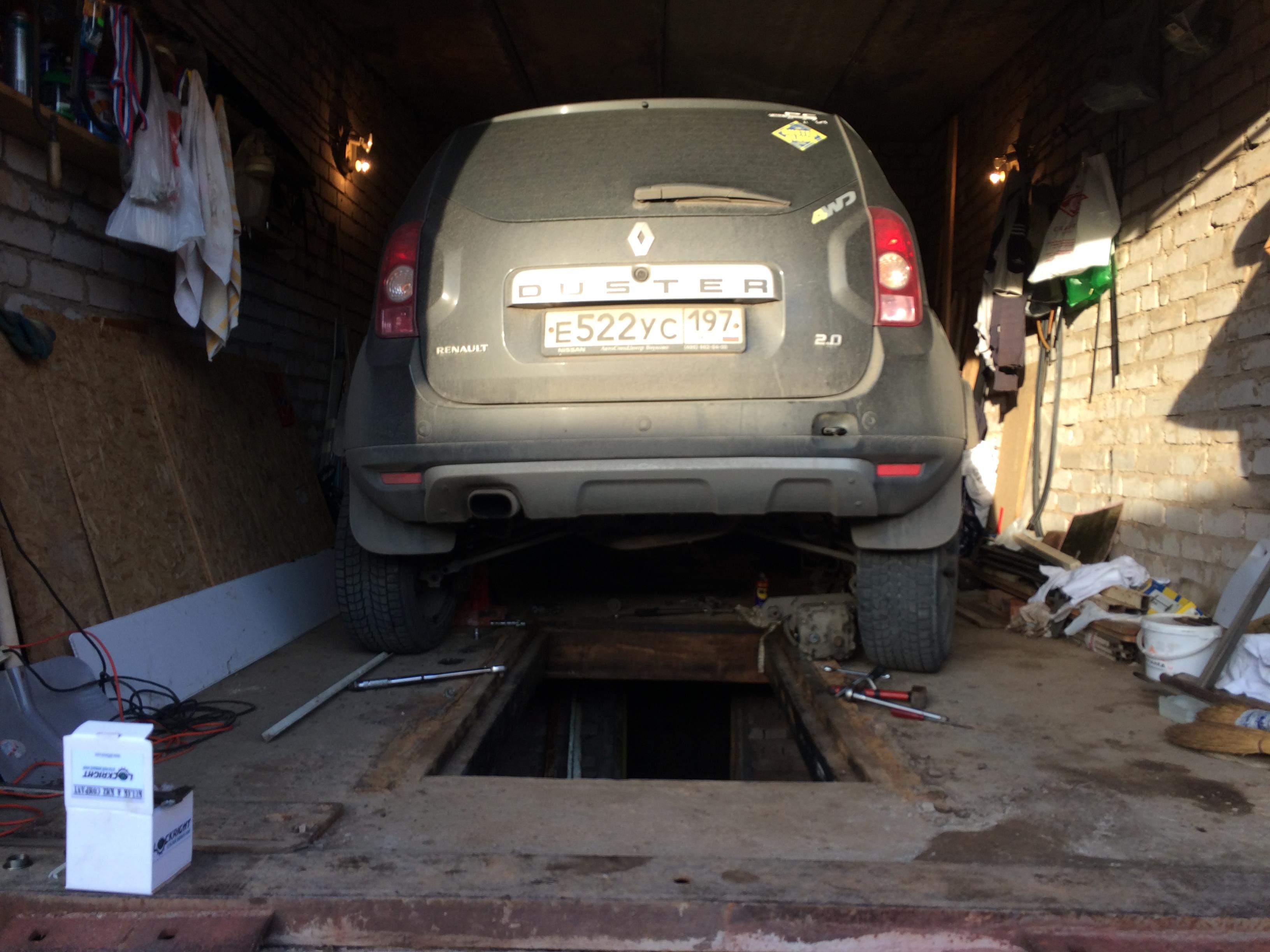

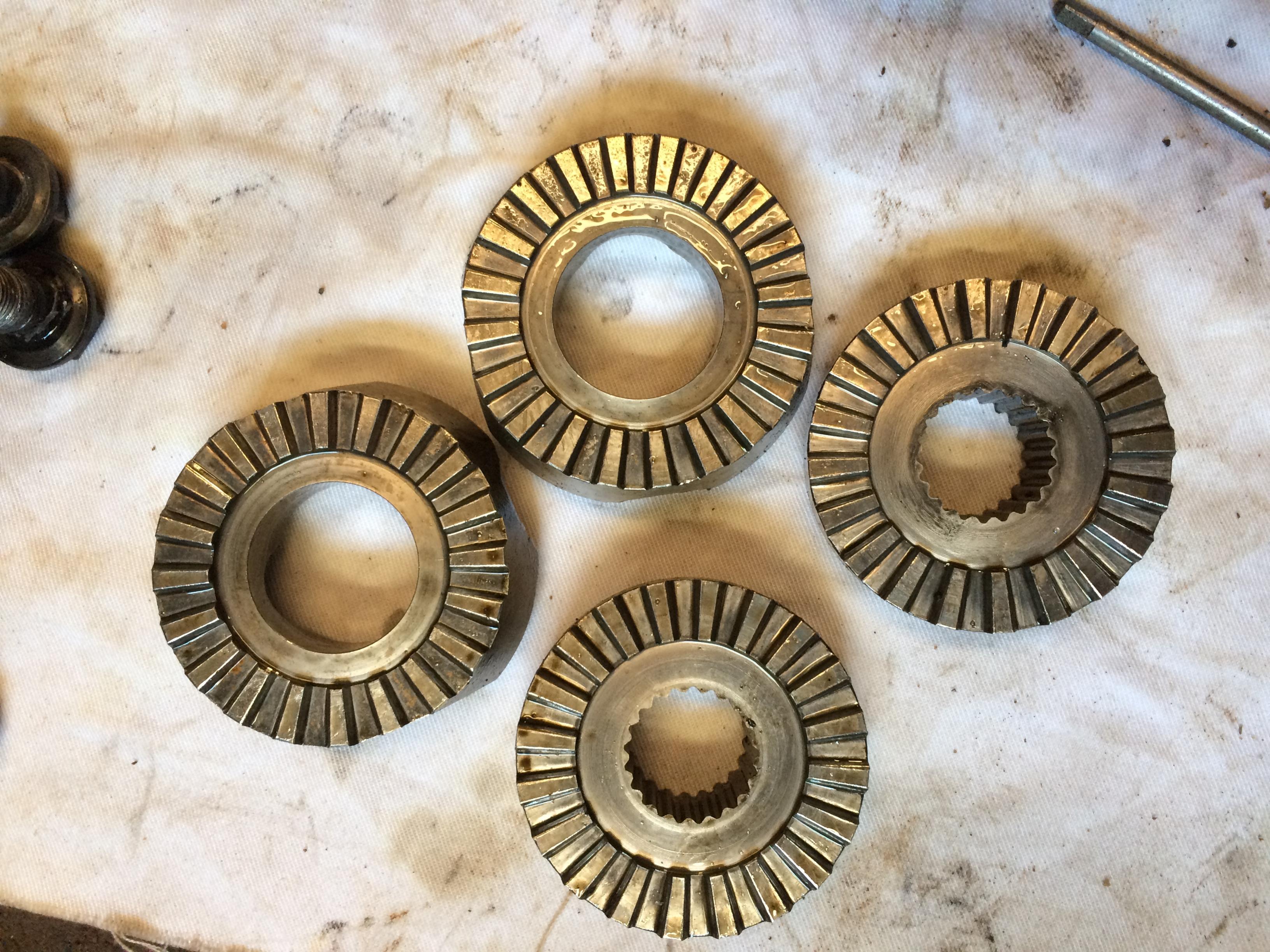

Думал я , стоит ли встречаться и все остальное, локрайт у меня работает но бывает не разблокируется иногда, ну и что?, может так идальше ездить?
Jimmik ездил на моем Дастере по дворам и по бордюрам, бордюры как я понял он вообще не замечал, и что удивительно, небыло у него прострелов, что тоже удивительно.
Но предложение от Сергея KMZ и все остальное по поводу справедливости.
Думаю, хорошо согласен, за одно покажу как работают профессионалы.
Как?, да вот так!

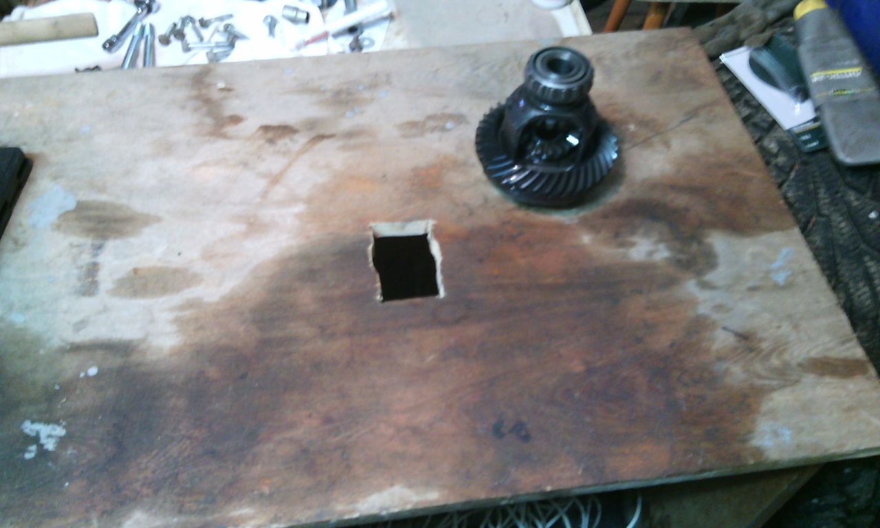

В общем, спасибо Компании,встретились как два экстрасенса, че стучит?, ну да, - отвечаю, причина во в этом!, говорит Сергей, разберём покажу!
Да я знаю! говорю.
Сергей показал мне последнюю версию с логотипом и технически доработанную.
Говорю молодцы без меня сумели доработать!, я в вас верил!
Короче, показать как работают профессионалы, мне не удалось по ряду причин, которые нет смысла обсуждать.
За то, как работают нормальные Пацаны, Сергей KMZ мне показал!
Чтож, Компания сложа руки не сидела, и у них действительно есть доработки по каждой версии, жаль, что все это так долго внедряется
Но компания и KMZ на правильном пути, плюс наша встреча прошла затронув технический смысл Локрайта и рекомендаций.
Можно поставить равенство в технических понятиях, но изделие не всегда равно техническим понятиям на деле, элементарно из-за человеческих факторов и косяков, среди тех кто работает с металлом и проверяет его.
Теперь на моем Дастере в дифференциале редуктора муфты красуется локрайт с логотипом компании последней версии, как компания и KMZ заявляет самая доработанная.
Да не тут то было, будут ещё версии
Нет смысла объяснять и вдаваться в технические подробности, это лишнее, при изделии доведённого до лучшего варианта с возможностью установки кем угодно, и в каком либо сервисе, если размеры изделия плавать не будут.
Переходной локрайт с 1ю- на 2ю версию на моем Дастере оказался с плавающими размерами разблокировки, блокировка работала хорошо, а вот плавающие размеры оставили шрамы при разблокировке.
Что подтвердило область плавающих размеров при вскрытии
Металл Локрайта отличный вот смотрите 25000км пробега, шлицы без шрамов и потертостей.
Надеюсь более не придётся работать с муфтой редуктора моего Дастера, досталось бедняге эта разборка-сборка

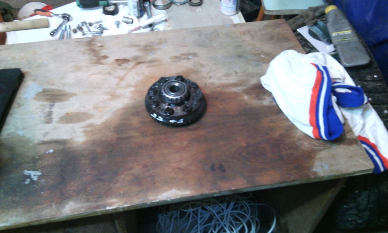

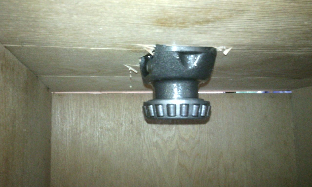

Всем привет! Получил посылочку от Сергея и поставил блокировку 7 апреля.
Ставил сам, в одни руки, ставил долго, с 9 до 17.30, неспешно и скрупулёзно. Нужна только яма и надежные опорные подставки с обеих сторон, чтобы вывесить машину со снятыми задними колесами. Я использовал обломки бетонных плит и доски – монолитно и надежно, просто тяжело немного.
Помимо перечисленного в видеинструкции инструмента, хочу отметить, что нужны именно удлиненные головки на 21 для гаек рычагов и удлиненная головка вроде на 18 для гайки задней опоры редуктора. Также нужен мощный вороток, для сворачивания гаек на рычагах. Без длинного воротка вся затея самостоятельной установки может превратиться в мучение. Для закручивания гаек купил мощный динамометрический ключ. В качестве тисков (на них уже денег не было) использовал дырку, предварительно вырезанную лобзиком в столешнике деревянного старого стола в гараже, сделал прямоугольное отверстие, так чтобы туда можно было вставить корпус редуктора, при этом шестерня с болтами сверху – крути не хочу, все отлично получилось. Разборка и сборка сложностей не вызвала, в одни руки все сделать реально, единственную сложность вызвала обратная установка рычагов – блин, как то не хотели вставать на место. Один установишь, второй не дотягивается, но потом подобрал последовательность установки рычагов и все собралось удачно.
После установки на следующий день прокатались с товарищем на рыбалку, сразу же почувствовал прирост проходимости. Даже на ровном месте, когда пробиваешь подтаявший снег высотой под бампер, чувствуется, что вот ты проехал тот момент, когда уже встал бы наверняка без блокировки, а с блокировкой машина поступательно на ровном газу тихо тихо но движется вперед, на видео это видно на первом же сюжете. https://www.youtube.com/watch?v=zFIsGMBcI7I
Главное поймать момент, после которого колеса выбросят последнюю опору из-под колес и машина повиснет.. А пока не повисла, - дастер с лифтом, злыми колесами и этой блокировкой – прет просто замечательно. Особенно приятно, когда проезжаешь там, где сидят другие внедорожники. Шнива и Ховер сидели, а мы проехали. Правда и шнива и ховер были полный сток. Выдернули их конечно.
За это время был один щелчок громкий, в остальном же тихие и приятные щелчки, слышные на небольшой скорости во дворах на крутых поворотах или на кольце, например.
Всем удачи на дорогах и не только на них.
Название: Дырка в столе.jpg
ID:	108392   Нажмите на изображение для увеличения
Название: Дырка в столе 1.jpg
ID:	108393   Нажмите на изображение для увеличения
Название: Дырка в столе 2.jpg
