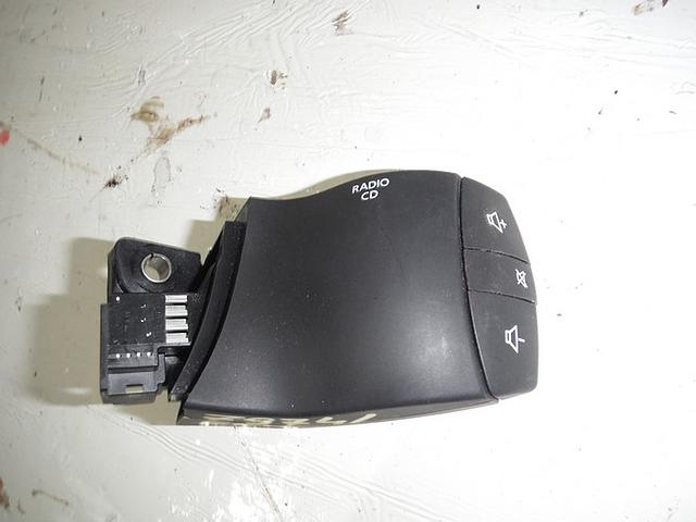

Юрий доброго дня. рад, что наткнуля по случаю на этот сайт. Нашел ответы, что искал. К сожалению не знаю вашей почты, да оно и не странно- только зарегистрировался, у меня- jigalovia@mail.ru. Буду очень рад если поможете с приобретением адаптера для автомагнитолы Pioneer DEH-X8700BT, к сожалению не знаю как прикрепить картинку джойстика он от Citroen/Peugeot пять кнопок одна с телефонной трубкой и колесо энкодера. Все, что связано с резисторами я решил бы, но вот полный функционал мне не по зубам. Всех благ и с уважением Игорь.

Сообщение от Иван1
Такой джойстик?
