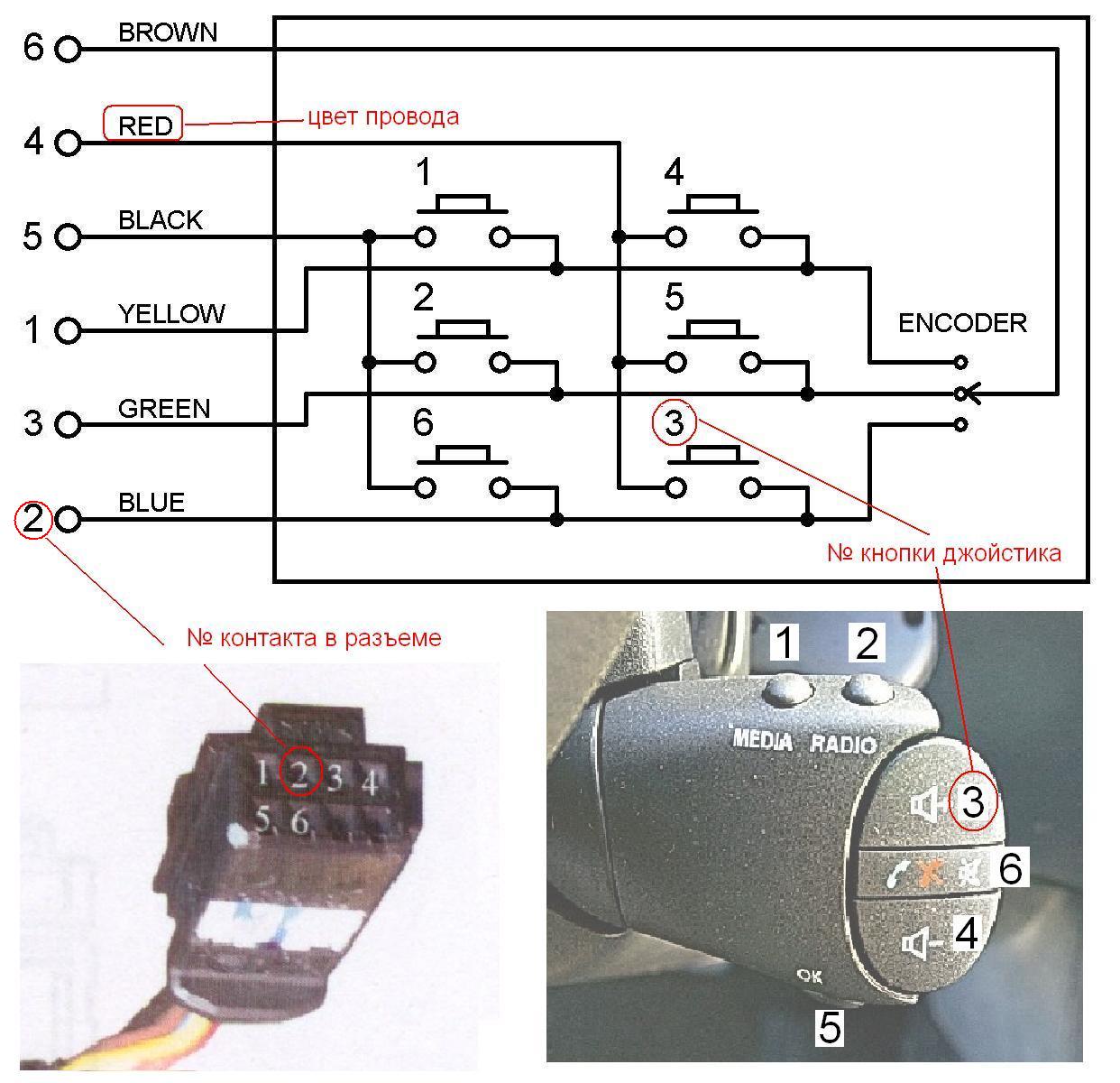

По умолчанию Схема подрулевого джойстика и адаптеров к нему
Схемы адаптеров для сопряжения штатного подрулевого джойстика с различными магнитолами:
Схема подрулевого джойстика:
1. =========================
Схема адаптера от running777 (Sony, Pioneer)
2. =========================
Схема адаптера от Tabachnik (Sony, Pioneer)
3. =========================
Схема найденная zhiv (Для большинства китайских магнитол)
Та же схема, только изменены номиналы резисторов. Позволяет запрограммировать шесть кнопок и одновременное нажатие "Громк +" и "Громк -" седьмая.

Здравствуйте ! Для Pioneer 1 Din купил этот вариант адаптера. Но разъем на подрулевой джойстик (который желтый) не подходит к разъему от авто.
Кто устанавливал такой? Подскажите пожалуйста какие провода с какими необходимо соединять.

Сообщение от Vik55555
Боюсь Вас огорчить, но Вам продали адаптер для Dacia Duster до 2012 года выпуска. Вот ссылка на сайт производителя, сравните (на главной странице поиск Dacia Duster). Если есть возможность, надо потребовать у продавца замену или найти на разборке джойстик от Renault 2005 - 2009 годов выпуска. Или как вариант методом "тыка" определить назначение проводов адаптера.
Буду пытаться методом "тыка".
Если скажите цвета проводов на желтом разъеме, попробую предположить их назначение.

Сообщение от sova Посмотреть сообщение
белый.зеленый.розовый.темно-синий.фиолетовый.коричневый
Такие цвета на на прямоугольном джойстике. Если у Вас округлый джойстик с 6-ю кнопками попробуйте так:
Джойстик - Адаптер
Коричневый - Фиолетовый
Красный - Оранжевый
Черный - Коричневый
Желтый - Зеленый
Зеленый - Розовый
Голубой(синий) - Белый
Старый 10.02.2014, 19:43   #67

Здравствуйте ! Подключил адаптер версии CTSDC001 на Дастер 2013 г.в.. Вместо разъема напаял контакты д 1 мм. на каждый провод адаптера.Все функции совпали по кнопкам.
Джойстик Адаптер
коричневый оранжевый
черный синий
красный фиолетовый
желтый белый
зеленый зеленый
голубой т.серый(коричневый)
Спасибо всем за участие!
Сколько всего функций получилось и каких?
1 выбор источника
2 выбор диапазона радио
3 увел.громкость
4 уменьшить громкость
5 ?
6 АТТ
7 (колесо) листать треки,частоты радио
