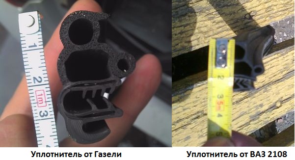

Вот профиль газелевского уплотнителя
а вот сравнение газелевского и девятошного уплотнителя
и чего тут писали, пИсатели про "двухкамерность" девятошного и не "двухкамерность" газелевского, мне лично не понятно?

у меня похож на 3-ю фотку. резинового крючочка ниже железки что-то не припомню.даже 3-хкамерный, если тонкую трубку посчитать.)))
не знаю, продавец в автомагазине показывал газелевский, как он сказал, и девятошный.
---------- Добавлено в 19:51 ---------- Предыдущее написано было в 19:50 ----------
по-моему что-то типа вот этого он показывал.
http://www.pasker.ru/catalog/goods.php?id=33456
---------- Добавлено в 19:58 ---------- Предыдущее написано было в 19:51 ----------
вот ещё
http://technolux.dp.ua/product/volga...nij_pokupn.gaz
значит разные бывают
---------- Добавлено в 20:00 ---------- Предыдущее написано было в 19:58 ----------
это передний - две камеры.
http://www.pasker.ru/catalog/goods.php?id=186
задний одно.

zhiv, спасибо!
Все ясно, у меня однокамерный уплотнитель, сегодня поеду покупать двухкамерный.

В чем разница между однокамерным и двухкамерным?
Поставил себе уплотнитель от "восьмерки" - вроде двухкамерный или даже больше. Купил за 180 руб. Подошел идеально. Одевается в течение 2-3 минут. Капот закрывается без проблем. По ощущениям - стало держать как-то лучше и плотнее.
