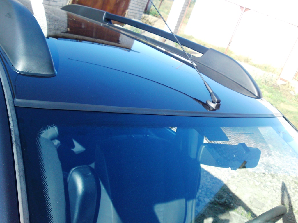

Тему по поиску не нашел, просьба к модераторам перенести, если уже есть.
Установка уплотнителя от Пассата B3.
Щель промыл щеткой и дал просохнуть немного.
Вставлять начал со стороны водительской двери, запихнув часть под "родной" уплотнитель.
Дальше аккуратно, главное, что бы он садился правильно.
Дойдя почти до конца, отрезал ножницами с небольшим запасом, который уходит под "родной".
По моему встал, "как родной".
Отрезайте с запасом, со временем он укорачивается. На некоторых машинах его не удается вставить, из-за того, что стекло вклеено очень близко к крыше.

Вот уплотнитель от ваза:
Помоему тоже неплохо.

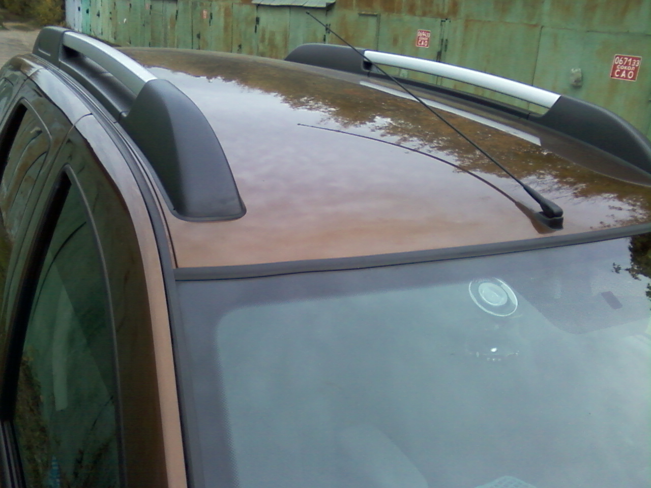

Уж хуже не будет это точно, посадил на битумный герметик.Но повозиться пришлось...

Торговцы на рынке, так и не смогли сказать про уплотнитель толком ничего сказать.Подбирал на глазок, так как зазор у всех разный на дастере, между кузовом и стеклом.В моем случае стал очень плотно,а под резинку
из пистолета выдавил битумный герметик,так что ни о какой воде, под ней не может быть и речи .У меня никаких резинок,под стеклом не было.
