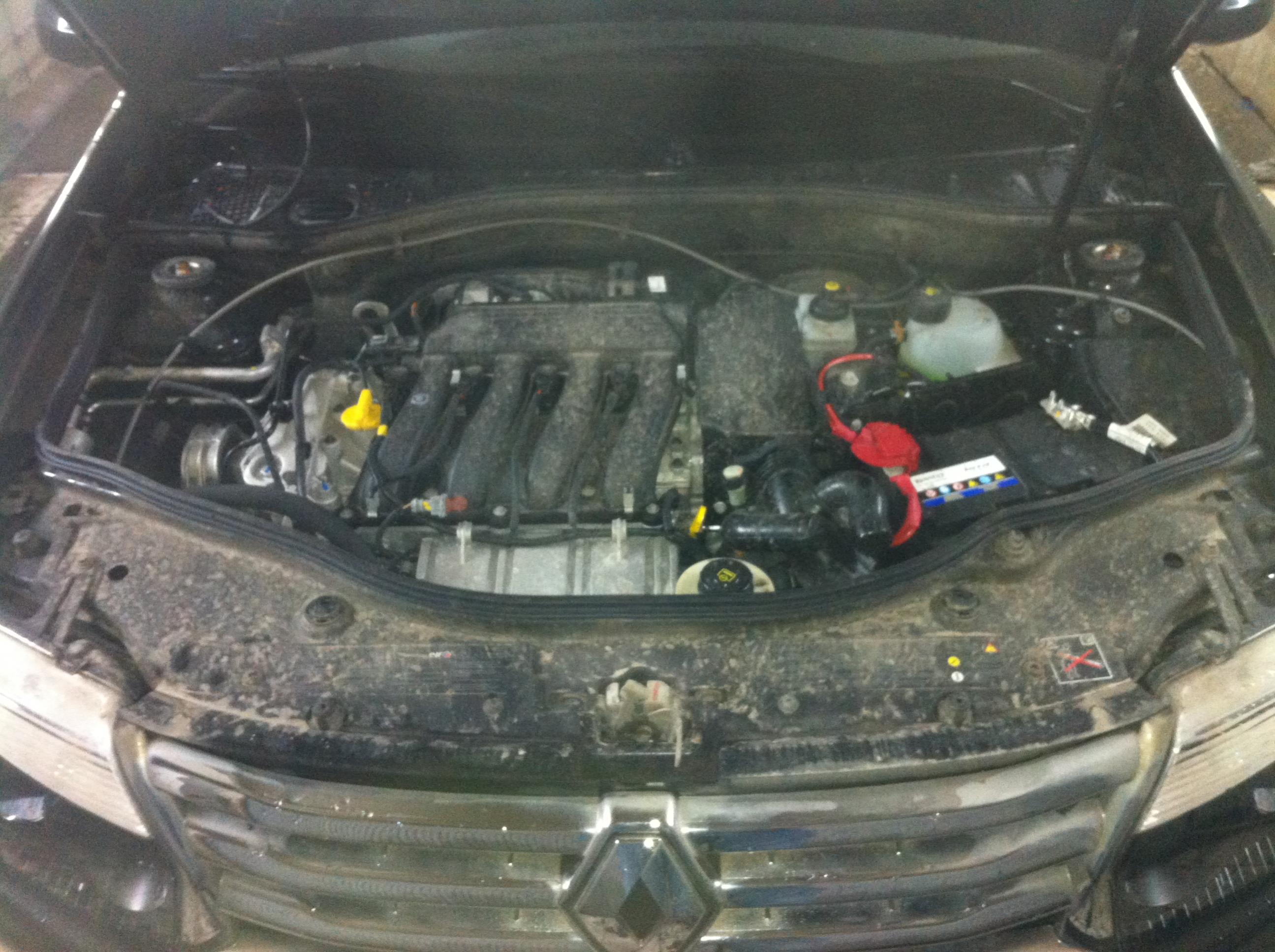

Сколько грязи получает двигатель за ДВА дня езды по грязным дорогам.
Я в шоке. Срочно поставил уплотнитель от боковой двери Газели. Протер немного под капотом тряпочкой. Новой грязи не поступает.
Ставить всем срочно!

Ндааа... Я успел до оттепели поставить (ГАЗелевский), глядя на фотку вовремя. Проверял уже после луж, результат ОК! Очень нужный девайс.
