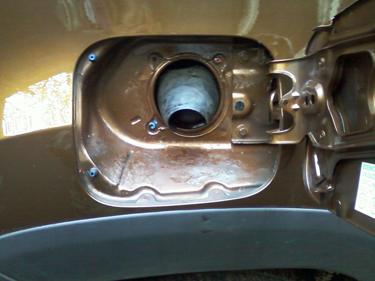

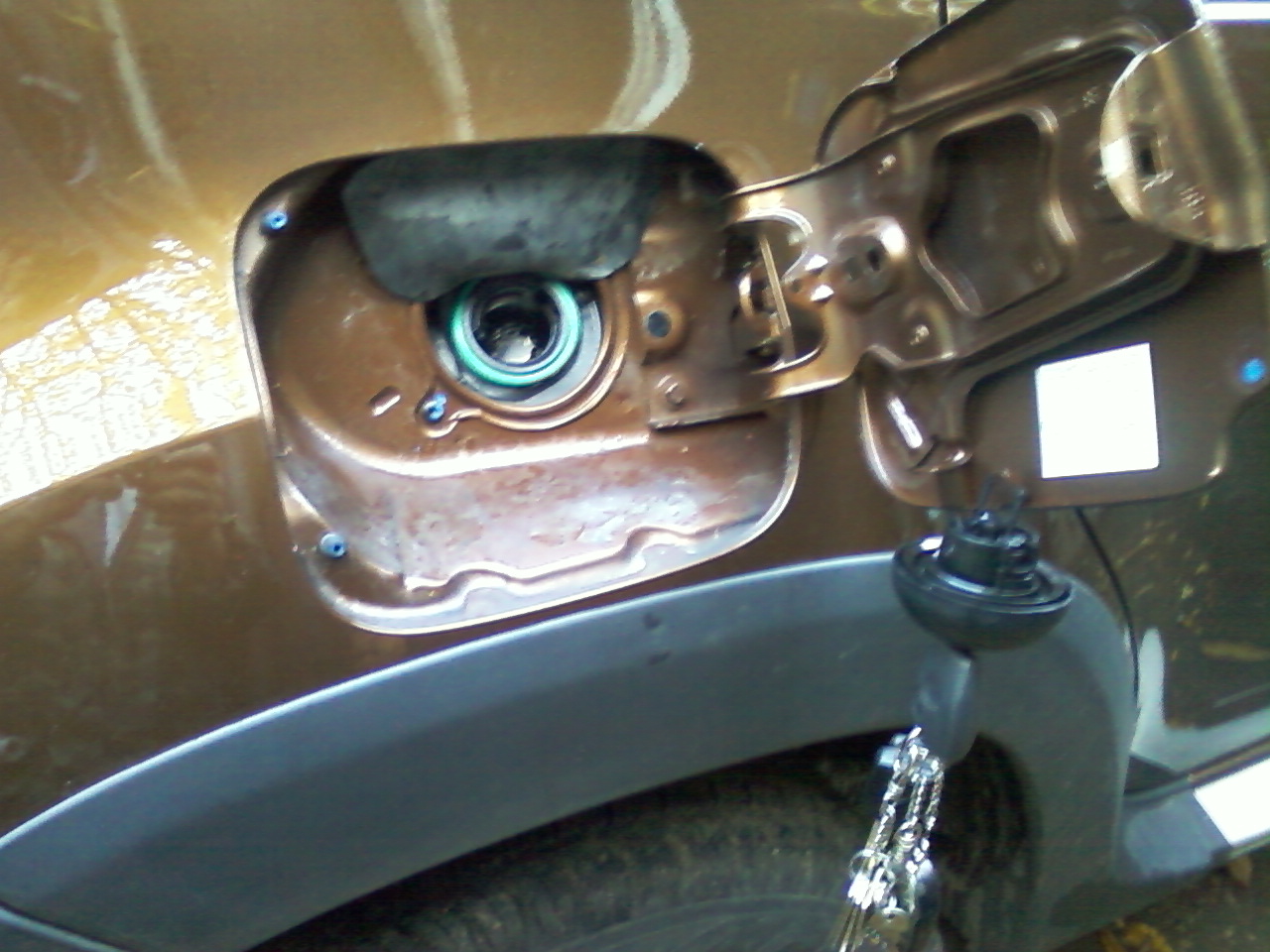

При подготовке авто к зиме, решил закрыть пробку бензобака от попадания воды в личину замка,из подручных материалов-старой камеры.И еще закрыл пороги вставками от грязи, кожзамом , а то ворсовые собирают много песка, который трудно потом удалять, а так протер и все ОК. Со временем поменяю на черный цвет, а пока зиму, будут эти вставки.
Достаточно напитать замок машинным маслом с помощью шприца.
Снизу всё одно залетать будет.

: Я Василич, Достаточно напитать замок машинным маслом с помощью шприца. Не не хочу ,потом ключ в масле.Уж лучше так,все меньше шансов,что вода потом замерзнет в личине...
Это лишнее. На Логане туда сугроб наметало. Всегда открывалось.

Сообщение от yasasha86
Это для перестраховки,потому что у кого то на форуме были такие заморочки на заправке-не смогли открыть ,вот и стелим соломку...
