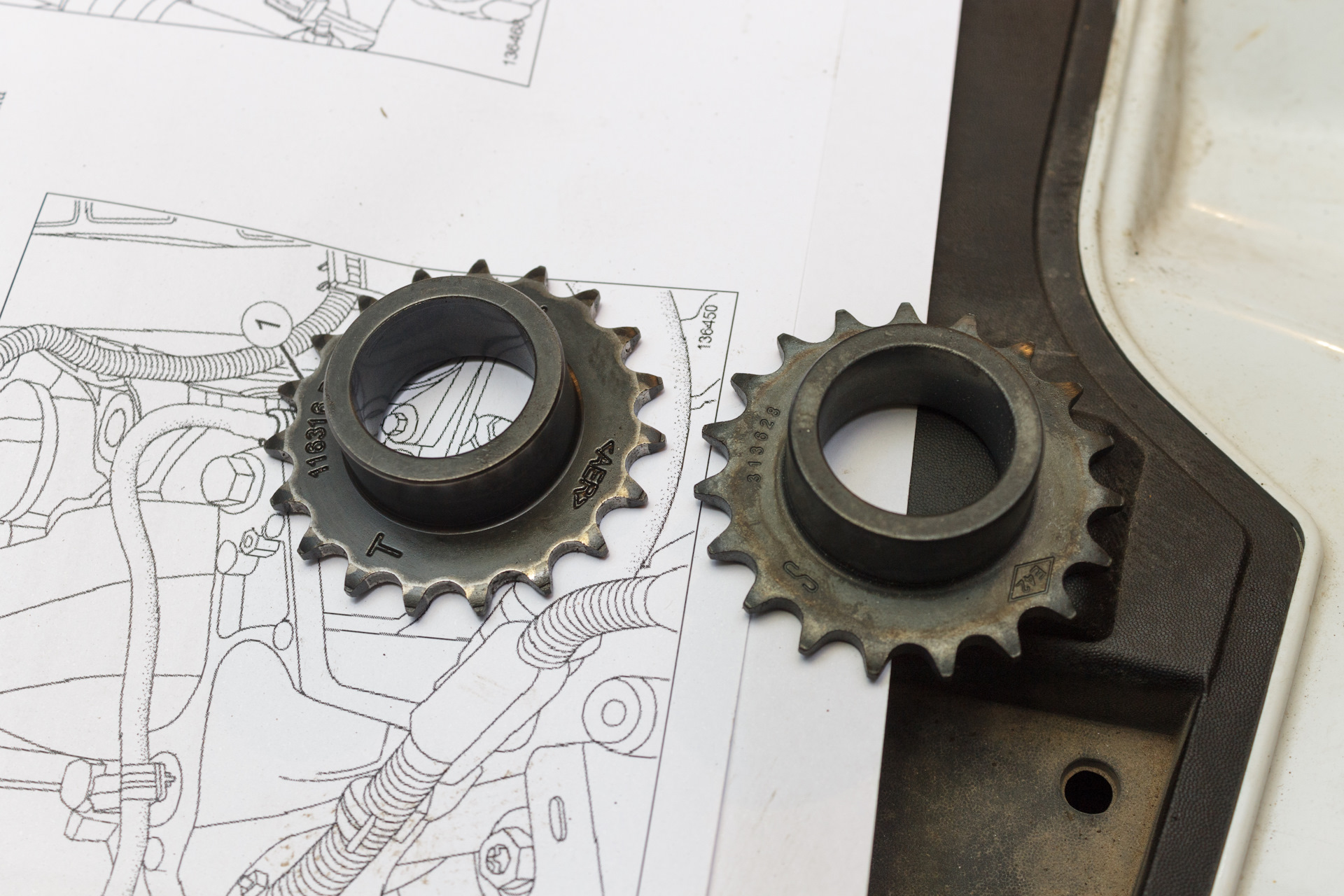

Кто подскажет нужна шестерня привода масленого насоса . Двигатель (F4R) двух литровый Дастер . Как она выглядит фото и какой у неё номер по каталогу . спасибо .

тут показано и тут, что шестерни на валу маслонасоса отдельно нет, только набор: цепь и шестерня привода, или маслонасос (есть разные!) в сборе.

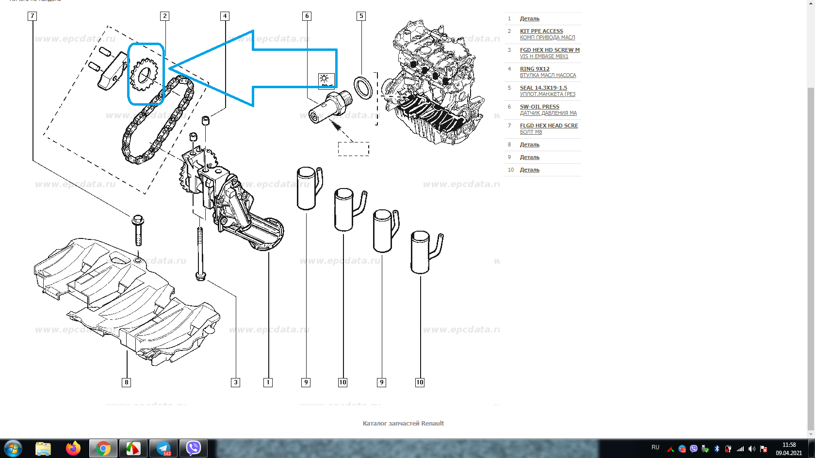

Пометил что нужно - каталожный номер такой шестерни .

Renault-82 00 313 628.

Sane, Посмотрел - но могу ошибаться на дастер двух литровый идёт своя шестерня - там и сальник больше . На вид они одинаковые - а размер разный .

Я не мерил, ты спросил, я дал то что каталог выдает.

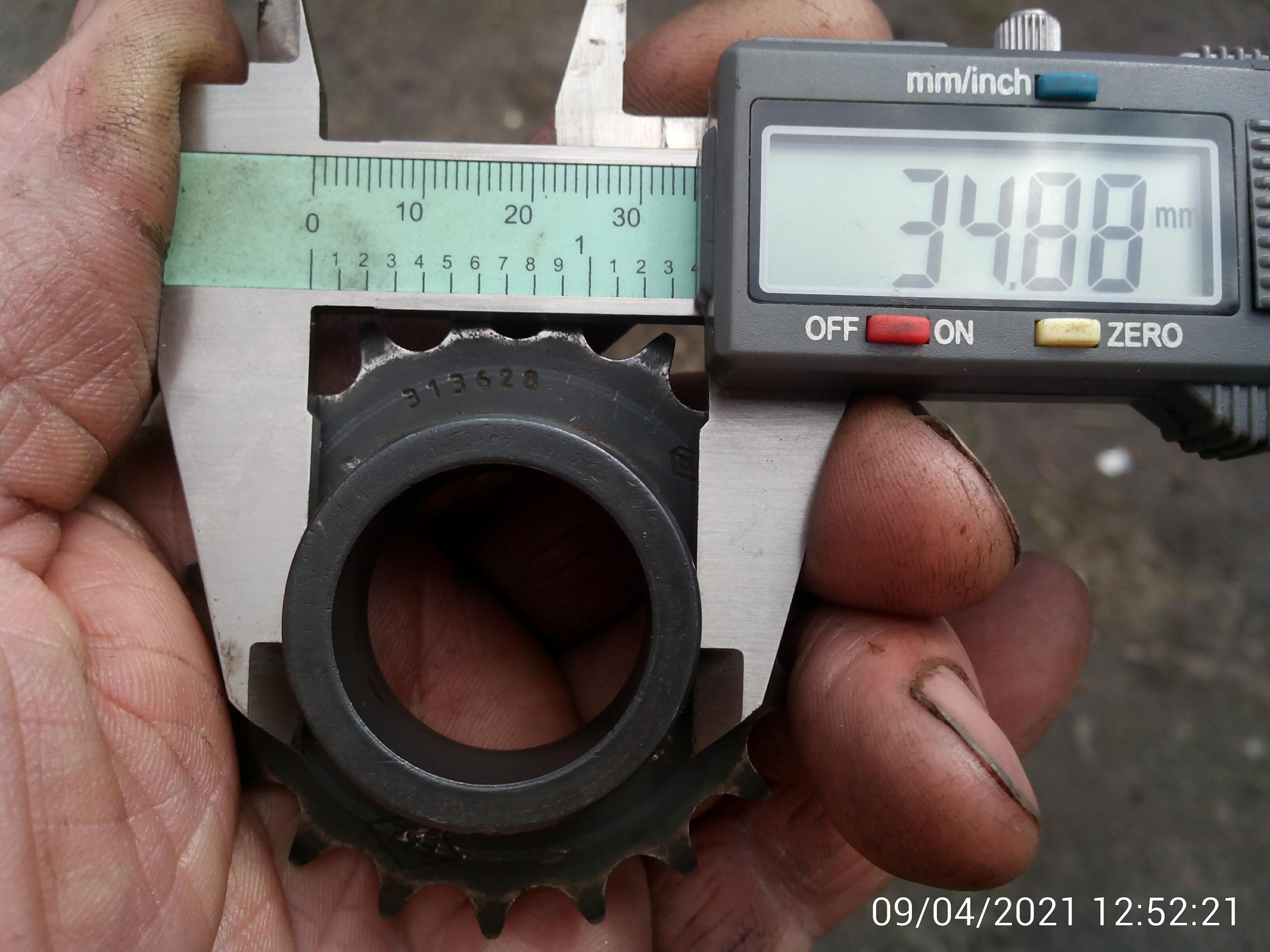

это на 1.6 двигатель фото предоставляем у неё размер меньше . Нужен 42 мм так как на Renault Duster F4R 2,0 л. идёт сальник 42-54-6 мм

Для 2л. и 1.6л. открытый каталог выдаёт одинаковую позицию с этим же номером. Надо смотреть диалоджис, а я им не пользуюсь.

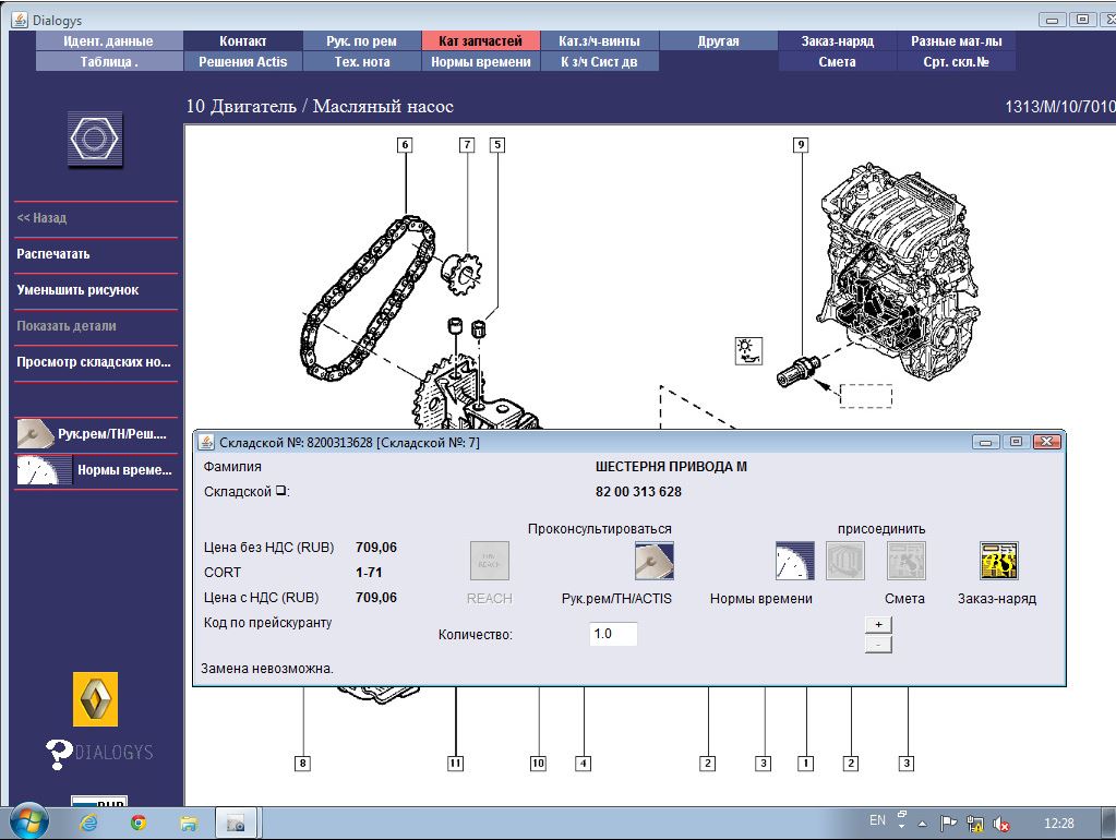

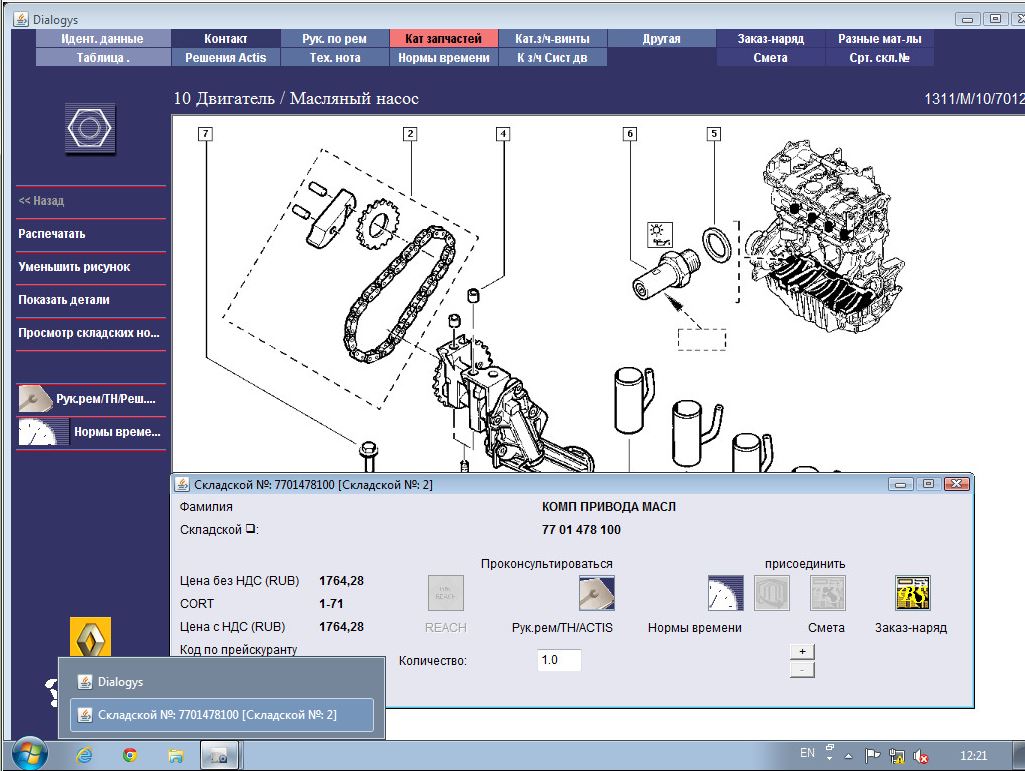

По диалоджис они разные даже по внешнему виду, на K4M шестерня отдельно, на F4R шестерня только в комплекте с цепью.

Благодарю .
