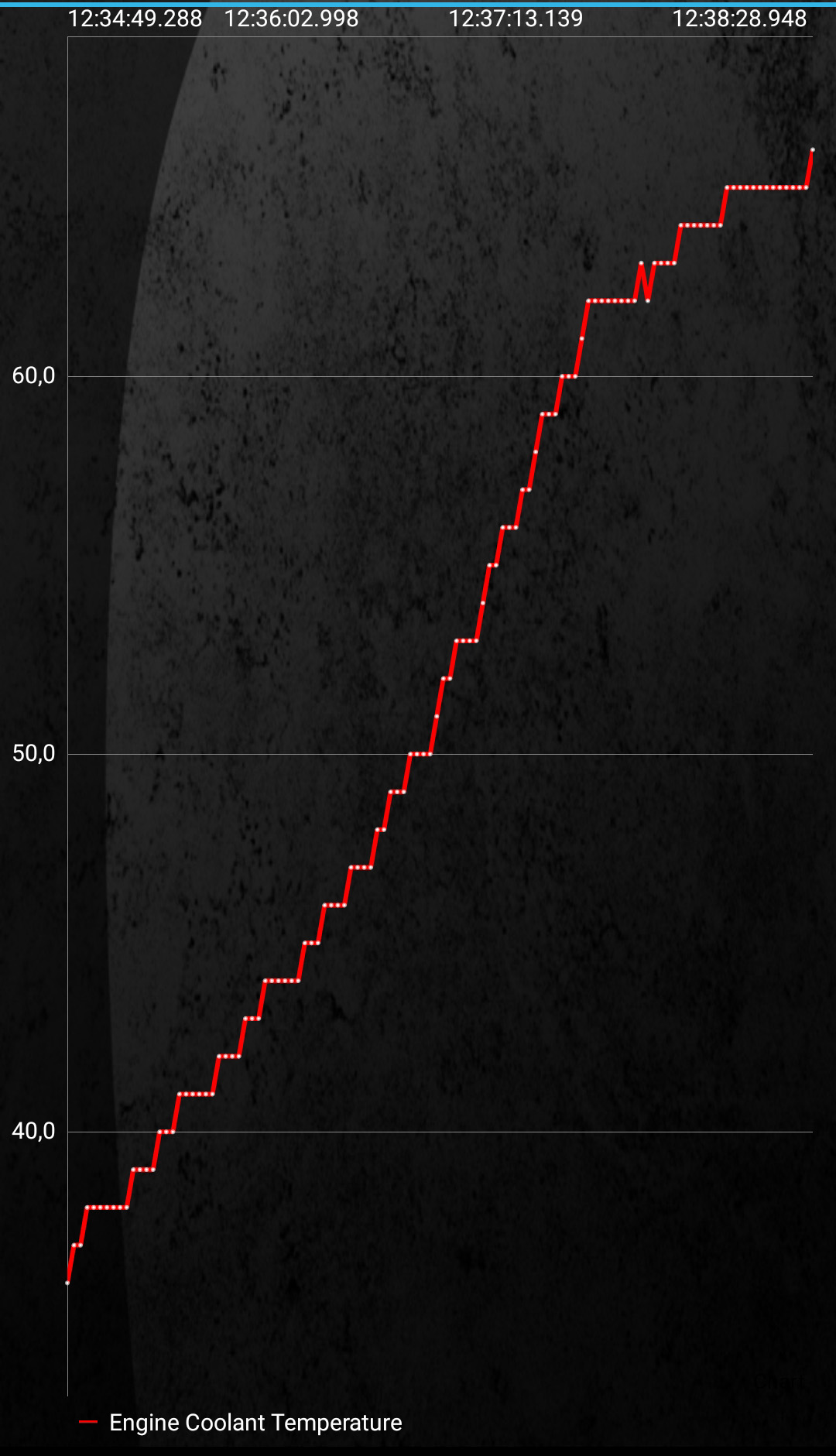

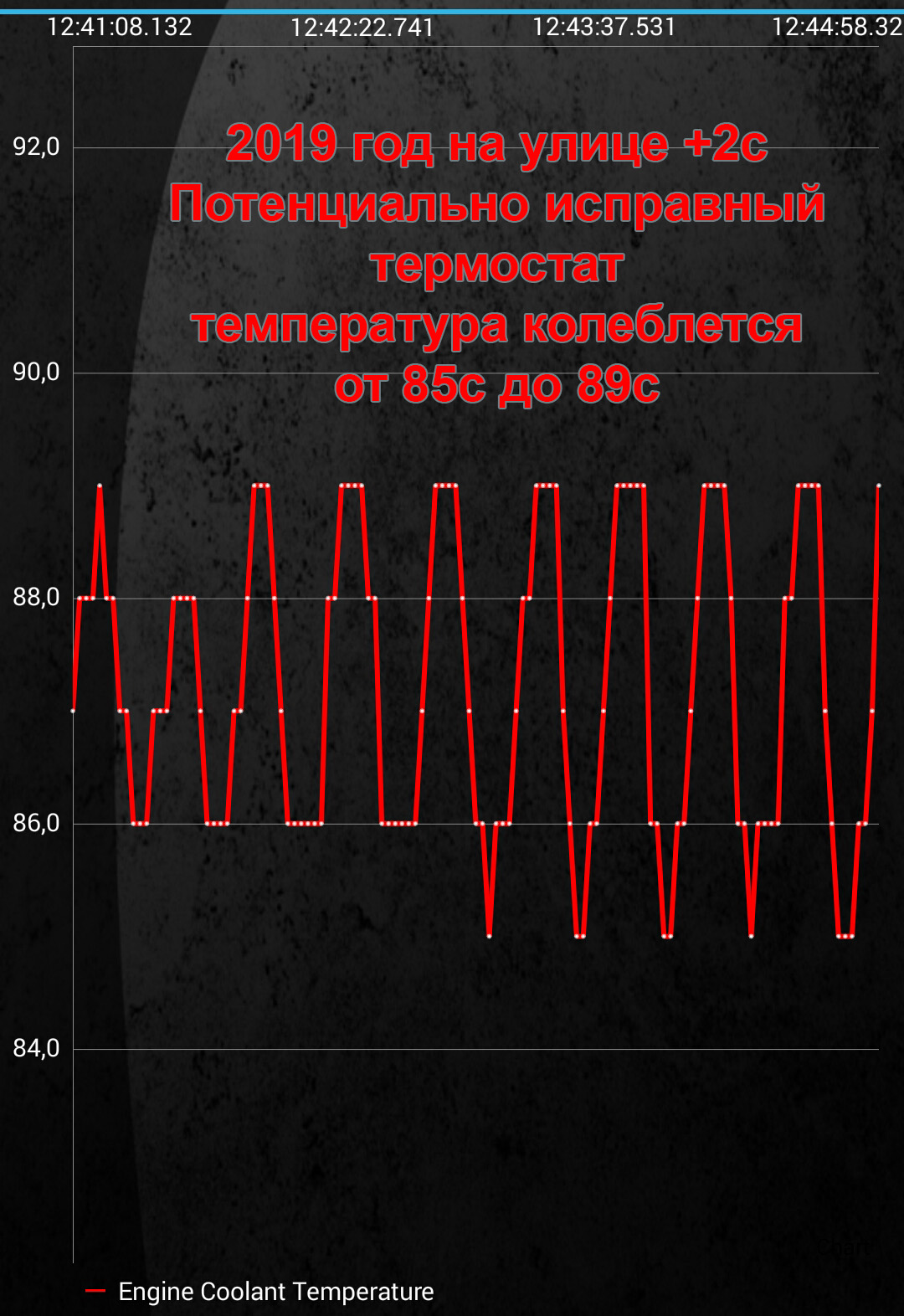

Сегодня еще раз проверил. Получается так:
До температуры 60С прогрев быстрый, за счет тенов.
При 60С тены отключаются.Потом нагрев идет уже помедленнее.
При 70С прогревочные обороты падают.
Срабатывание термостата произошло на 88С. Ну по графику это как раз и видно. И верхний патрубок стал горяченный. А до этой температуры был холодный. До нижнего патрубка нереально дотянутся-проверить.
Далее температура падает до 80С и медленно ползет вверх, очень медленно. Кажется что термос остается приоткрытый.
Термостат должен приоткрыватся при 89С, а здесь такое ощущение, что термостат сразу открывается наполовину и в таком положении остается.

Пойми меня правильно, я не умничаю, просто не может так получиться, что поменяешь один рабочий термостат на такой же? Термостат довольно тормознутое устройство, когда он открывается холодный антифриз из радиатора сразу устремляется в систему. Может в радиаторе антифриз сильно остывает в связи с морозом и обдувом, и попробовать закрыть решетку радиатора? А если его клинит, то он и изначально был бы не закрыт(по крайней мере не всегда).
На сколько я знаю, тены стоят в отопителе, а не в системе охлаждения двигателя, и греют воздух?
Ещё влияет скорость печки, у меня на 3-ей на холостых температура около 85гр., хотя и радиатор закрыт. А на 2-ой термостат срабатывает. Но это сейчас при -20

Скорей всего Нет (проверить по графику на трассе, если пляшет в указанном диапазоне, а не монотонно растет, то все нормально). Просто морду надо закрыть, или радиаторы мусором забить тогда и в холода будут вентиляторы радиатора включаться.

А вот по графику видно, рост температуры до 60с, при включеных тенах происходит быстрее, нежели после их отключения.
Сначала график взмывает вверх до 60с, а после линия становится более пологая.
Возможно если включена вентиляция салона с рециркуляцией (температура в салоне выше чем у ОЖ)
А по науке: чем больше разность температур = тем больше передается тепла (тепловой поток). А движок без ОЖ нагревается быстрее.

Мне кажется причина в другом.
Тены дают ощутимую нагрузку на двигатель - 1,5 кВт.
Под нагрузкой движок быстрее прогревается, чем на холостую.
Ради эксперимента надо будет попробовать без тенов прогреваться.
А еще со всеми включенными потребителями: обогрев зеркал, лобового и заднего стекла, сидушки, кондиционер

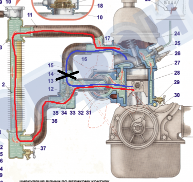

Красиво, но хоть бы термометры подцепили, а после фразы "перекрывает малый круг" я выпал в осадок.

Сообщение от quq Посмотреть сообщение
А что в ней такого странного??

По умолчанию Re: Термостат (Диагностика неисправностей)
Логичнее было бы большой, наверное.
В системе охлаждения Жигулей всё логично: когда большой круг открывается, малый перекрывается. Но это к Рено Дастеру не имеет никакого отношения...
При нагреве перекрывается малый круг, большой круг изначально закрыт.
