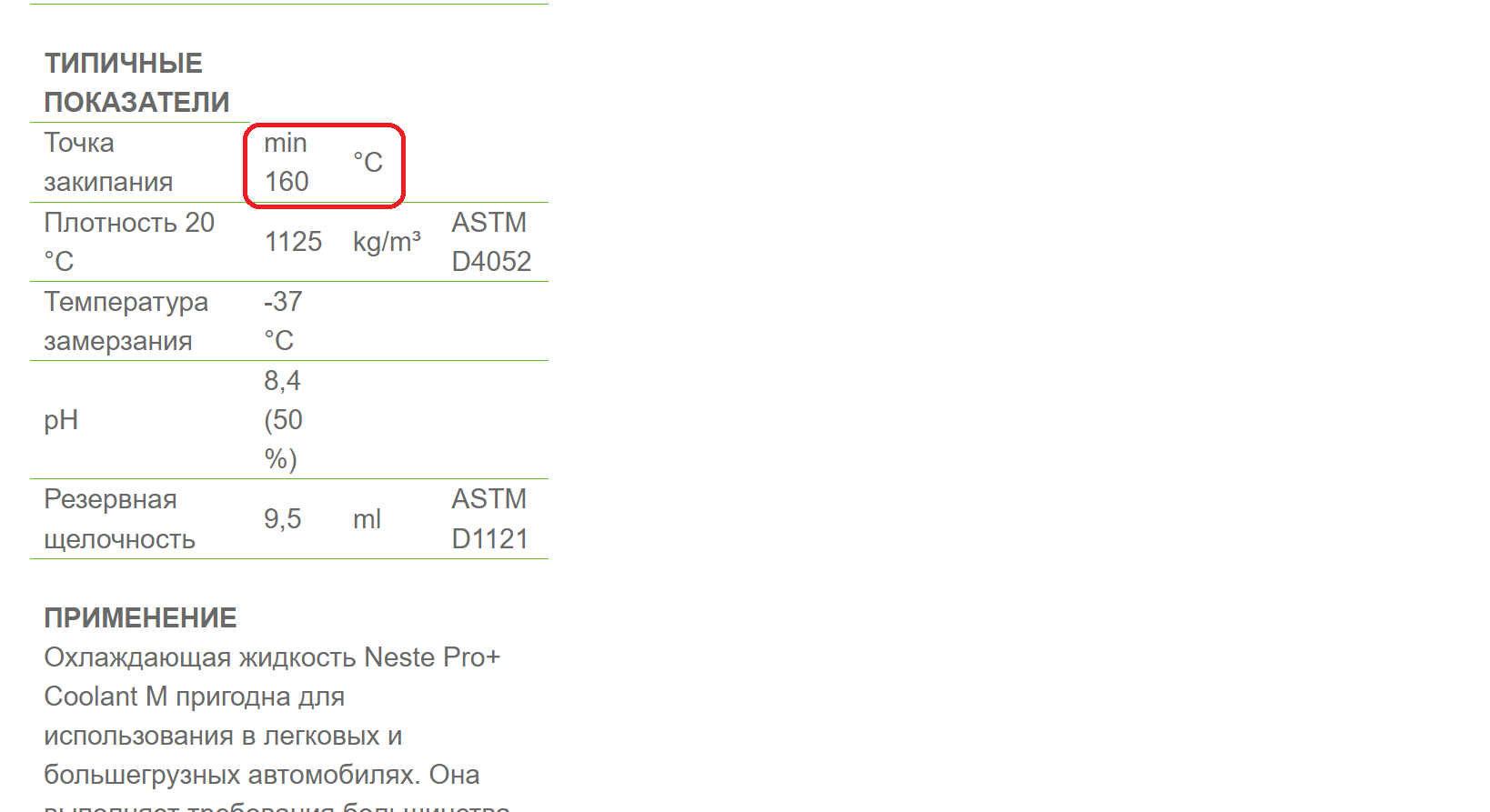

Так производят в россии . Далее в сбере очень дорого все стоит -делаем вывод 5 кг 1000 Рур это не антифриз это название на канистре .

nurgush, сравните точку кипения по фото выше .

температура кипения 126°С почему-то не устраивает?
Низкая температура кипения . И вряд ли там есть качественные присадки за такую цену .

Сообщение от britmila Посмотреть сообщение
не читайте по утрам Советских газет.....
Надо читать все на сайте производителя....а не на маркетплейсах э
Антифриз Coolstream Optima Green

Сообщение от ViBer
Температура кипения при атмосферном давлении +107 °C
Вода 100 градусов качественный антифриз 107 градусов . смех да и только . Но одно преимущество можно сэкономить на этом .
