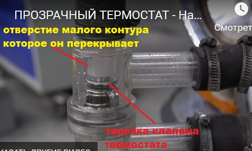

Сообщение от -=Df=-
В системе охлаждения Жигулей всё логично: когда большой круг открывается, малый перекрывается. Но это к Рено Дастеру не имеет никакого отношения...
А как у нас?

Сообщение от ViBer
При нагреве перекрывается малый круг, большой круг изначально закрыт.
По смыслу-то больше большой открывается , малый для бОльшей эффективности перекрывается, вот и вышла непонятка.

Сообщение от Александр Ю.
А как у нас?
У нас малый круг никогда не перекрывается, только большой открывается, когда термостат срабатывает
А как у нас?
У нас ( F4R) малый круг через печку, он не перекрывается, при открытии термостата БОльшая часть жидкости идет через радиатор за счет большего диаметра шланга (отверстия).
Вот тут хорошо написано. https://dustershop77.ru/kopilka-znan...telya.html:az:

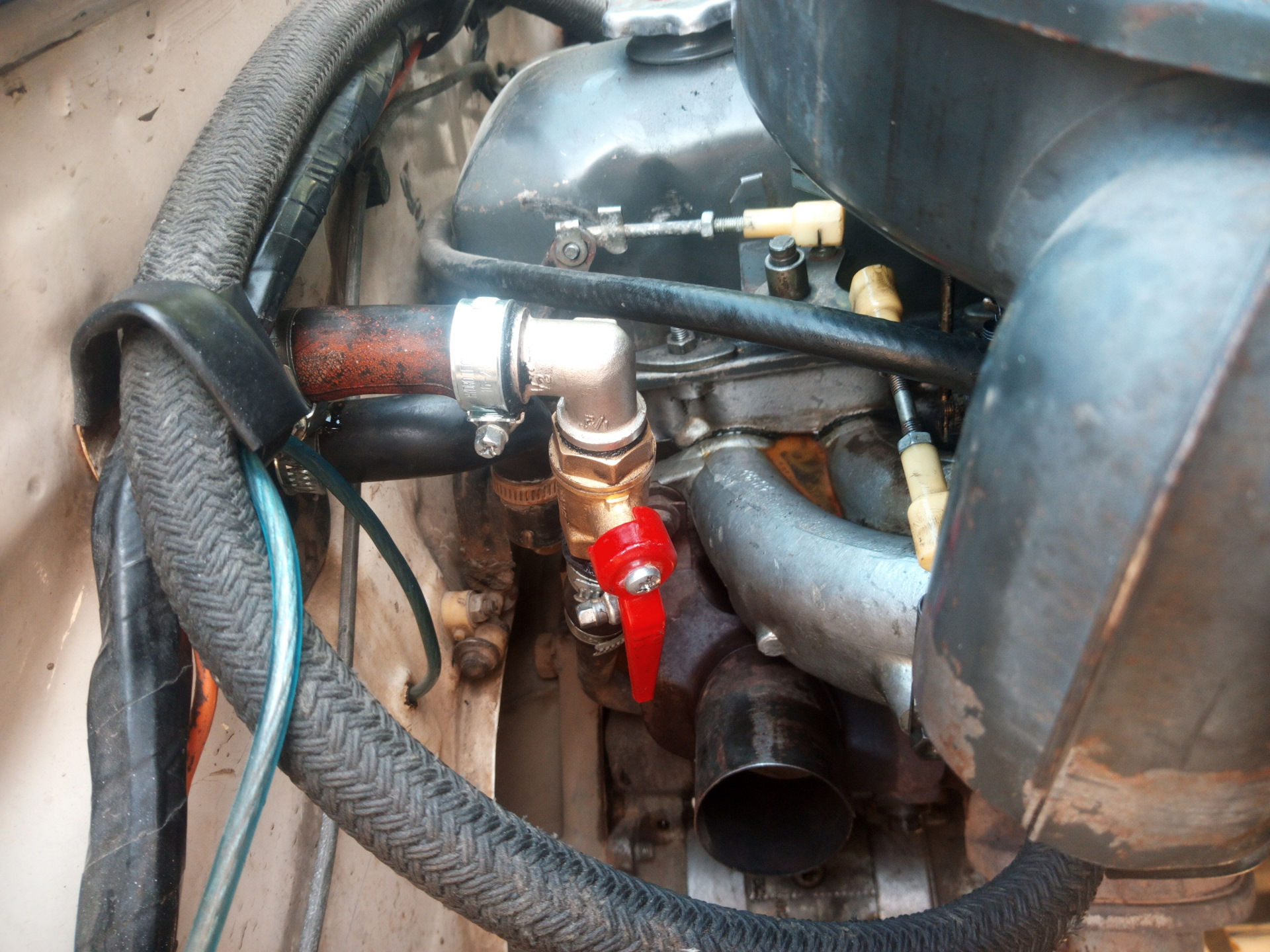

Наверно правильней будет при открытии термостата малый круг соединяется с большим кругом т.е. ОЖ начинает циркулировать не только через двигатель и печку ,но и через радиатор ,а его интенсивность регулируется термостатом при снижении температуры ОЖ ниже определенной температуры термостат закрывается и большой круг выключается из циркуляции совсем до достижения температур ОЖ до открытия термостата ,т.е. так называемы малый круг никогда не перекрывается иначе пипец будет полный ..... И ОЖ циркулирует либо по большому кругу(это малый круг(печка и ДВС ) + радиатор) либо по малому (тока ДВС и печка )при полном закрытии либо полном открытии термостата ,при частичном открытии/закрытии по обоим сразу.
На жигулях был вечно текущий краник на печку ,который на лето закрывали ,а на зиму открывали. Ничего в нем хорошего я не видел.
Несколько неточно,... по малому кругу (это мотор -печка-теплообменник под масленым фильтром-помпа) антифриз циркулирует все время и только по достижению температуры открытия термостата начинает дополнительно открываться большой круг (мотор-радиатор-помпа)...
Краник там стоял из-за того что воздушный поток на печку проходил весь через радиатор и возможности регулировки температуры путем подмешивания холодного воздуха не было, вот и поставили краник.
У нас можно поток воздуха через радиатор печки перекрыть полностью заместив его воздухом снаружи.

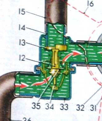

Ну если начали рассматривать ретро автомобили, то на видео я не увидел поз.№13 (клапана малого круга).
И вообще " Зачем нам кузнец?" С (Формула любви)

А такое помнишь.....???
Было и такое ,для тех кого достал вечнотекущий краник на печку , не путать с малым кругом в целом .

Re: Термостат (Диагностика неисправностей)
Сообщение от quq
Логично если мы обсуждаем видео где рассматривается термостат от ретро автомобиля и коменты к нему.
Надо внимательно смотреть...
