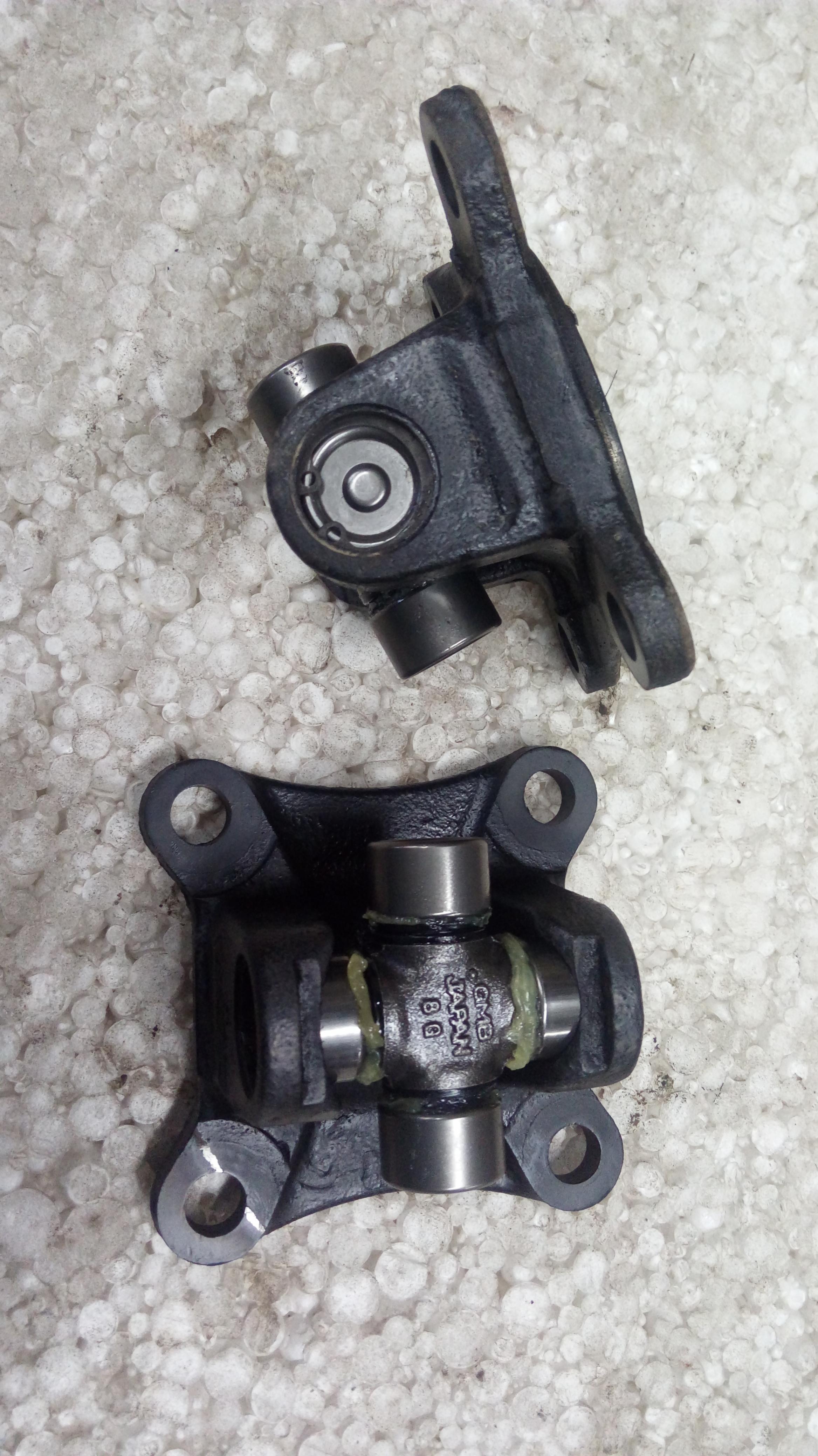

В работе два дастеровских кардана,один с заменой двух крестовин,другой с заменой двух крестовин и подвесного.До этого с заменой подвесного не сталкивались.Попробуем запрессовать в корпус дастеровского подвесной от туарега,ждем поставки.
