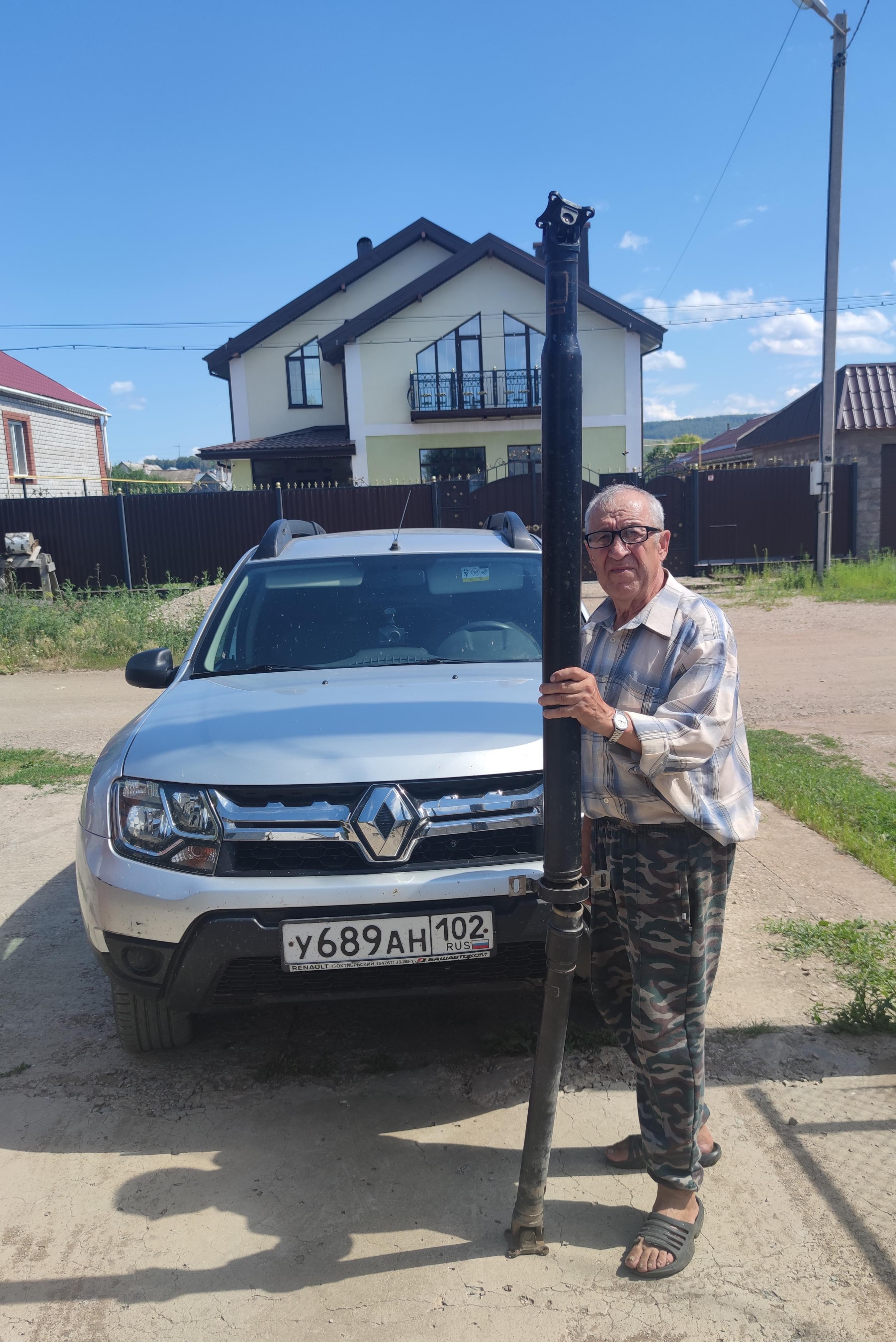

Из Бавлов сегодня приезжал Юрий.Привозил на ремонт карданный вал дастера.Исправляли чью то работу.Стояла новая крестовина на 19,с диким смещением,на сварке,прямо к "стаканчикам".При разборке вылез еще набитый элипс на фланце,который не ушел при расточке на 20,пришлось фланец менять.Вчера приезжал клиент,показать подвесной.Два с лишним года назад менял у нас крестовины на GUN 45,сейчас подошел подвесной.С его слов,пробег после ремонта кардана 60 т.км.Вал привез снятый.Передняя крестовина живее всех живых,на задней люфт,скоро надо менять,но не клинит и нет закусов.
