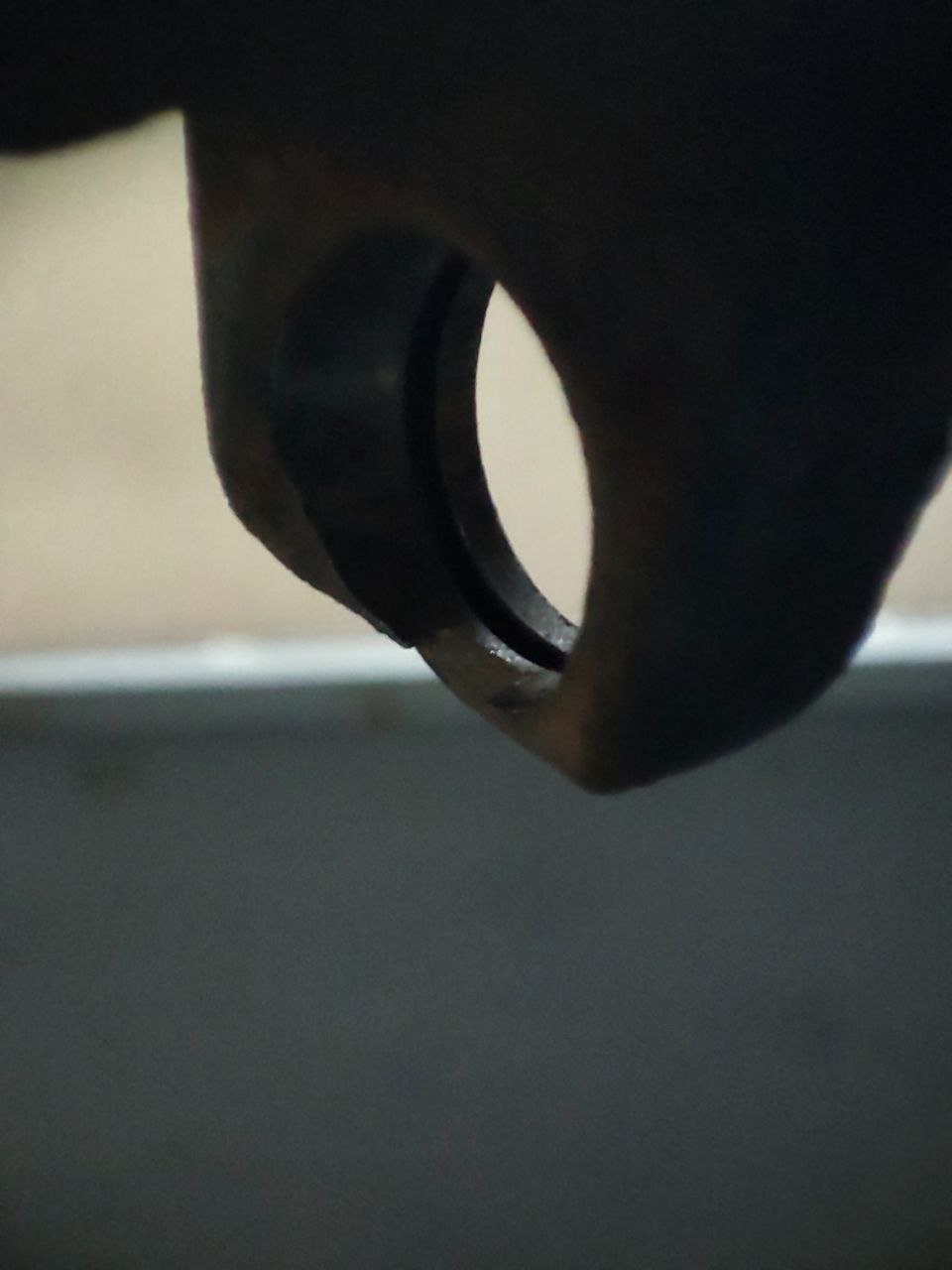

Любителям восстановленного кардана с расточкой ушей под 20 мм посвящается.
Восстанавливал кардан в 2022 году, т.к заводского хватило всего на два с лишним года, а по гарантии не получилось поменять из-за блокки. Переделывали в мастерской под крестовины GMB GUN45. Хватило на год с небольшим (примерно 35-40 тыс.км.) и крестовины залюфтили. Крестовины сам выпрессовал и охренел от увиденного. Метал ушей настолько тонкий, что просто сломался от несильного надавливания отверткой. Как вообще всё это дело не вырвало на ходу от 240нм крутящего момента??
Почему крупные топовые мастерские по карданам занимаются такой фигней и почему никто им за это ничего не делает? В каждом городе есть такие.

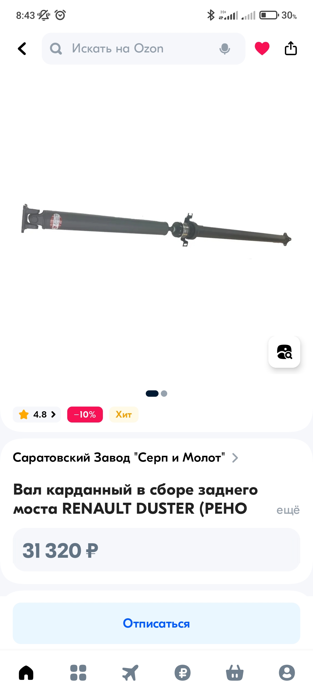

13.10.2023, 06:54
#3211
Регистрация: 12.01.2014
Сообщений: 4,376
Время онлайн: 1 г. 2 мес. 3 д. 5 ч. 55 мин. 34 сек.
: 3403
Был(а): 30 апр 2025 18:47
Адрес: Пермский край
Re: Карданный вал - ремонт/замена крестовин/подвесного
Сообщение от sergeyd
Есть ссыль?
Закончился
https://ozon.ru/t/aderXPz
Жду поступления

Сообщение от Сергей159
Фигевознает, мне кардан расточили примерно 75 (или 85?!) тыс км назад, уже даже одну крестовину и ещё родной подвесной заменить успел. Но у меня стопорные кольца с внутренней стороны стоят.

Сообщение от Sane
Поступает очень мало, последний раз всего 8шт. карданы растащили за два дня.
Появился в количестве 10 шт. Только цена теперь 31320р

Цена снизилась
13.10.2023, 21:26
#3217
Регистрация: 23.01.2012
Сообщений: 3,798
Время онлайн: 4 лет 10 мес. 4 нед. 1 д. 16 ч. 29 мин. 38 сек.
: 6081
Адрес: 43регион
Цена снизилась
Видимо за 31к покупать желающих нет, так и осталось в предложении 10шт.
