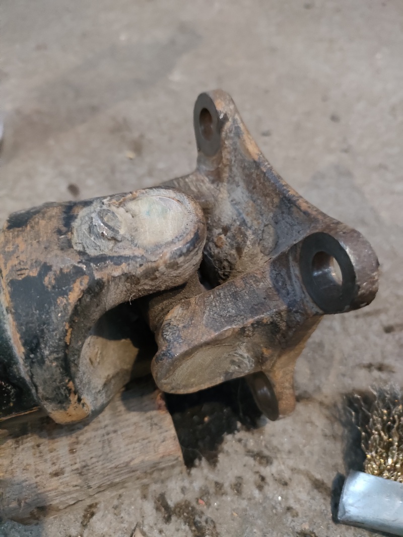

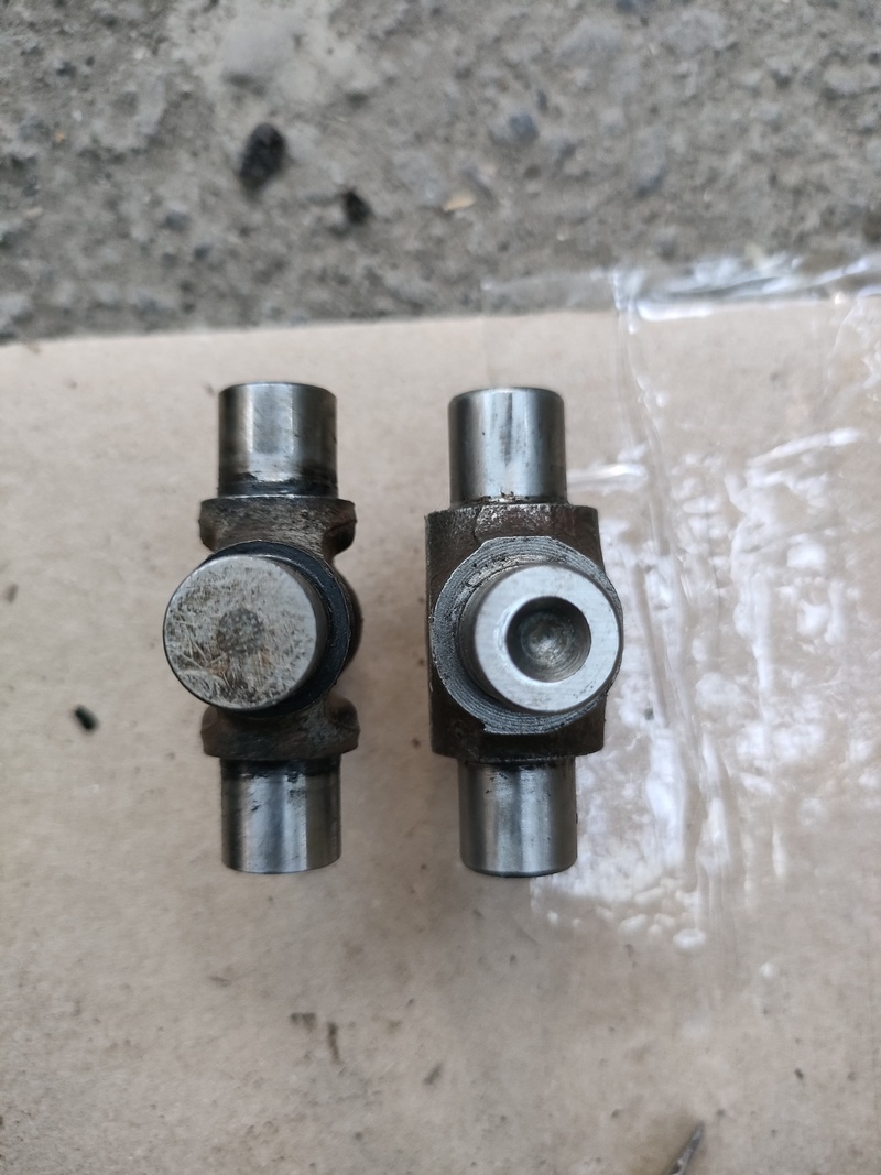

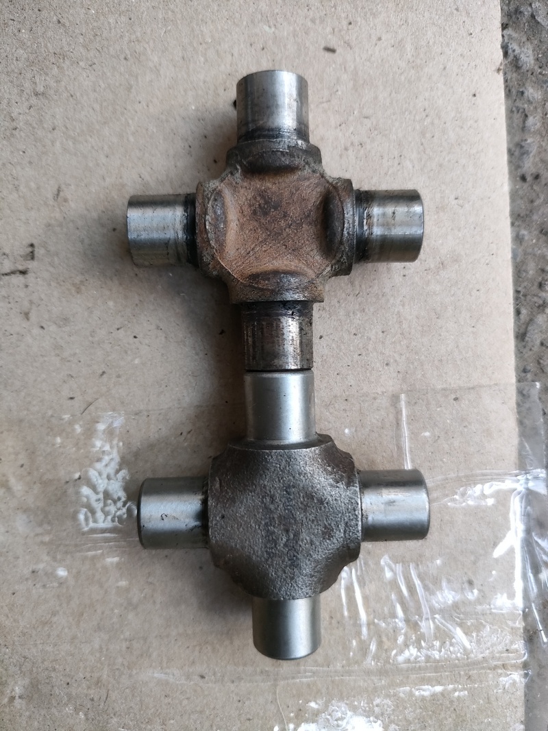

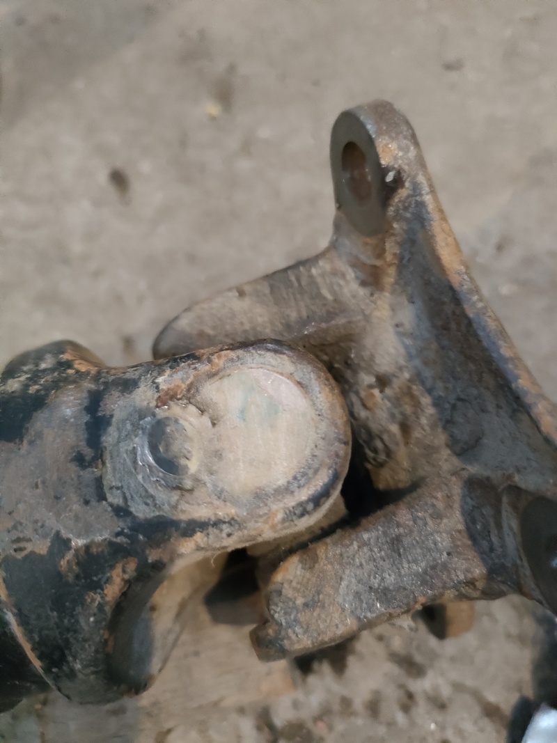

Отзыв о крестовинах main coon f10022.
Снял кардан для замены передней крестовины, заодно осмотрел и заднюю. По прошествии 3х лет (примерно 50-60 тыс пробега) задняя крестовина не люфтила, но начала закусывать. Пыльники были визуально целые(в отличии от пыльников передней заводской крестовины с пробегом 190т), но в двух чашках следы присутствия воды. На фото состояние крепления крестовины и ее сравнение с оригинальной
максимальная выработка на одном конце, на втором меньше, на 2х ее совсем нет
оригинал слева
оригинал сверху
крепление после 3х лет эксплуатации
По поводу крепления таким способом - эпоксидка держит, винты еле открутил, отвертка не брала, 2 расшатал ударяя через наставку в шляпку сбоку перпендикулярно оси и по ходу откручивания, к двум приваривал гнутый гвоздь. Винты буду менять на другой формы, может под шестигранник, еще не решил.
