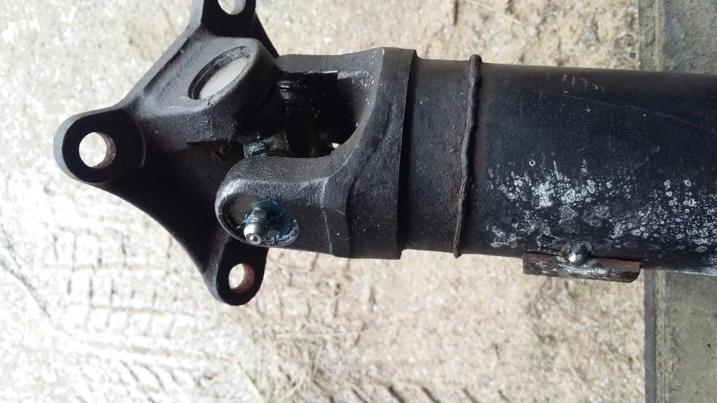

Вот крестовина 20мм GUN 28с стопорными кольцами, все обслуживаемое.Стопорные кольца изнутри,канавки под них делать не нужно.Делал все сам,только на балансировку вал отдал.На фрезерном уши профезеровал до размера крестовины изнутри и разверткой 20мм развернул, ну сначала регулируемой 19-21 ,а потом в размер 20мм .Ничего сложного нет.Грузик балансировочный на фото как раз виден.

А он больше и не стоит.Я купил вал снятый с гарантийной машины с заклинившими крестовинами за сумм эквивалентную 3000 российских рублей. Подвесной и шрус с шлицевой в хорошем состоянии, а крестовины в хлам.На купленном переделал по обслуживаемые крестовины, а родной еще раньше крестовины и подвесной поменял,но поставил сисит и на сварку зафиксировал.Балансиовал оба, и что интересно-там ,где крестовины на 19мм на сварке, больше грузиков пришлось вешать, и на середину , возле подвесного тоже.А на расточенном все почти идеально-пара грузиков возле крестовин и все.Сейчас у меня два рабочих кардана- сказочное богатство!Езжу пока на "родном", а переделанный в запасе.В машине стало непривычно тихо-никакой вибрации.Все же балансировать нужно и при простой замене крестовин- немного все же уходит балансировка.
Скорее уходит не балансировка, а соосность трубы кардана с фланцем.
