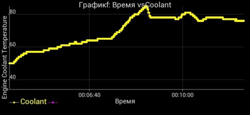

Опрос: Температура ОЖ на дизельном Дастере
Сообщения оставляем в следующем виде:
1) Температура воздуха на улице
2) Через какое время появляются (если появляются) 4 деления температуры ОЖ.
3) Режим эксплуатации машины (пробка, трасса, город...)
Если есть нештатный БК, то явно указываем температуру.

Сообщение от Я Василич
Огромное спасибо.
Просветите плиз, откуда дровишки. Это инструкция по двигателю Рено или именно Дастера? И потом на третьем листе по работе бортового компьютера какая-то билиберда.
Вы точно знаете, что на дизеле Дастера стоит термостат на 83 градуса? Разбирали, снимали?
И подскажите как утепляли.
Столько вопросов, чтобы с ОД предметно говорить.
1. инструкция по ссылкам с нашего сайта 2009г Дастер, только Румынский
2. Распечатка от ОД по работе термостата - смотри сам сколько там показывает. Зачем снимать.
3. мультитроникс RC 700 показания На телефон, в движении.
4. Как утеплял, уже в разных ветках писал. В воскресенье подробнее сброшу, с фото.
. Ты лучше подготовился, молодец. Сначала от них информацию и запиши ИХ !!! номера инструкций , НОТ, откуда информация. Мне ОД говорит, что "ВСЁ В ШТАТНОМ РЕЖИМЕ" !!!, но штатный режим не показывает!(или его нет!) . Просьба потом сообщить.

ОД дал инфу по термостату ....начало открытия 83град полное 95град.......вот мы 4 квадратика и не видим....только летом.....мне кажется даже до 90град у двигателя нет шансов прогреться ...если тока кирпичами загрузить и на полном приводе в гору.....
неужели может быть нормой такая температура работы ДИЗЕЛЯ??...

Сообщение от Jarosla
Я сегодня грел с утра 10 минут и проехал около 20 километров 2 полоски, а вчера ездил по городу до 4 дошло.

Сообщение от x22dth
У меня вчера при +5 на улице, всегда доходило до 4. В морозы только 2

Сообщение от Саблинский
Будем дальше смотреть. Но у меня дизеля давно и я не особо парюсь по этому поводу. А морду закутаю как будет - постоянно держаться.

Сообщение от x22dth
Обороты накручивал, и скорость не очень, (обдува мало) вот и дошло.

От +10 и ниже более 2 рисок не видел. В машине при -6 очень тепло на 1 скорости печки. Заметил ,что двигатель дольше остальных моих дизелей остывает ,не могу объяснить. По поводу 4 рисок не парюсь. Будет холодней- буду экспериментировать. По ходу, зимы в этом году не дождаться.(Лыжи намазаны. коньки наточены, картонки -утеплители приготовлены.)

Температура на улице 0;-1. По трассе примерно 30 км пути. Температура двигателя была все время в диапазоне 78 - 82 градуса (по сканеру OBDII). На щитке приборов две палки. Четыре были бы после 84 гр.

Короткая поездка, примерно 12 мин. На улице +2 градуса. Изменение температуры двигателя на графике, больше двух палок не было. Начала графика не видно. Было, примерно, +20 гр.

igorqn, Катаюсь в курск раз в неделю строго 4 палки постоянно, начинаются сразу за городом, разгоняюсь не выше 120 обкатка. Приходится всегда убавлять печку или выключать, ибо жарко.

Сегодня проехал по трассе 50 км со скоростью около 100 км/ч. Было только 2 полоски. заехал в город и в пробках быстро появились 4 полоски. В машине тепло и с двумя делениями, температура на улице +7.
