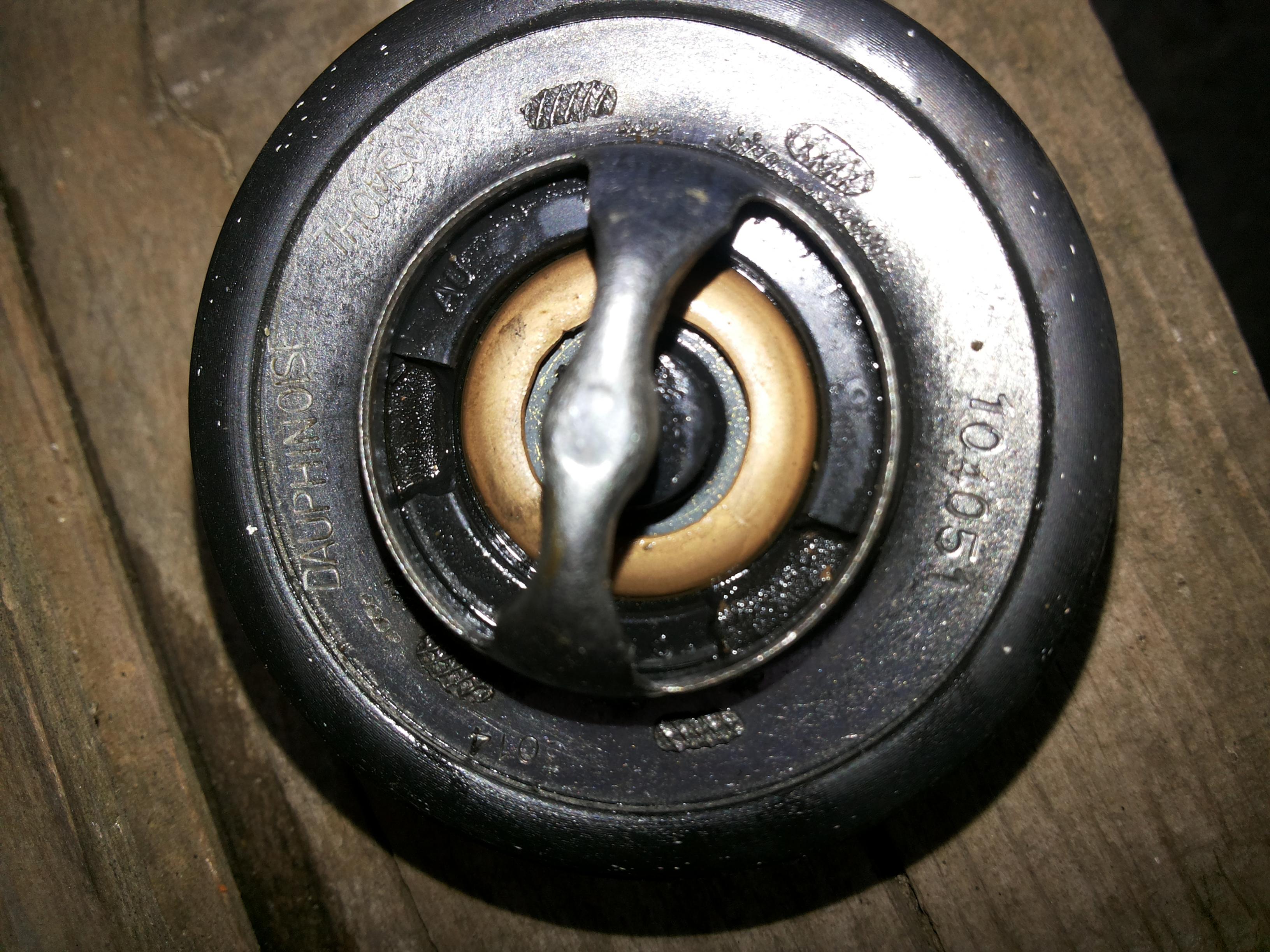

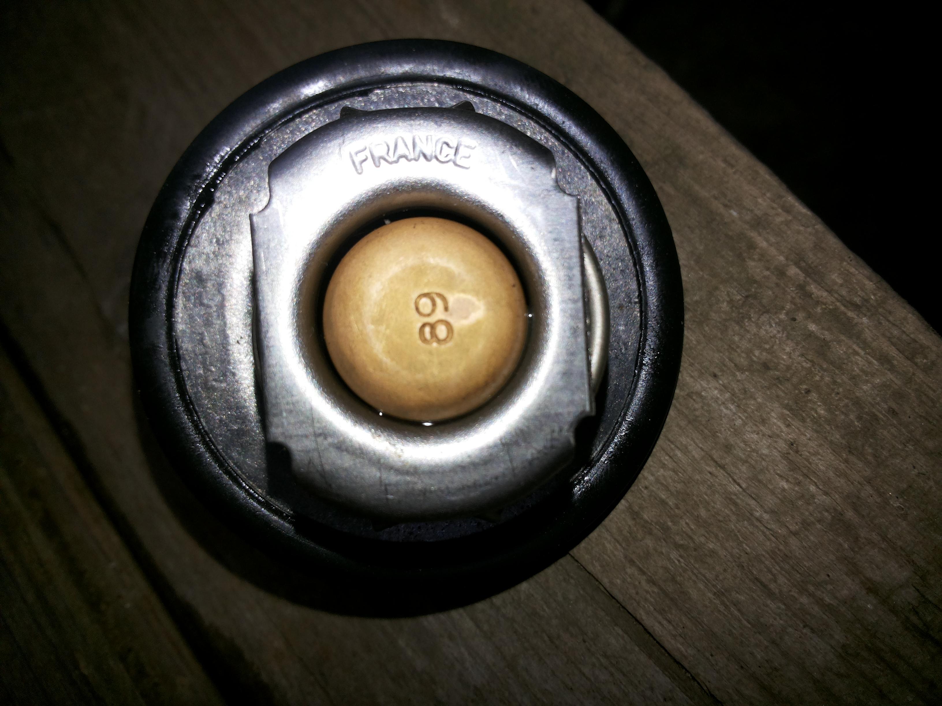

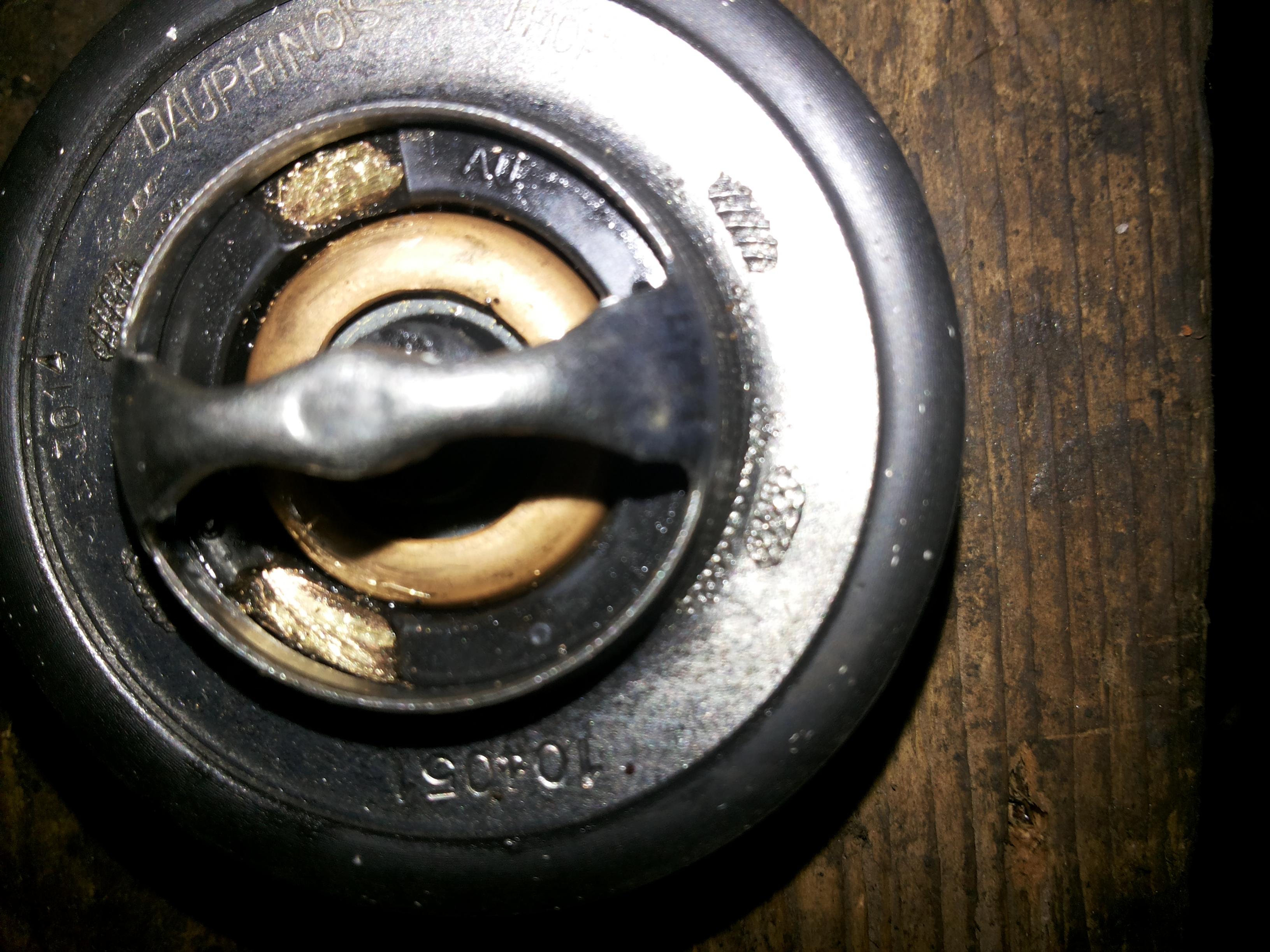

На фото видно как отрывается уплотнительная резинка.
ID:	113477   Нажмите на изображение для увеличения
ID:	113478   Нажмите на изображение для увеличения
Старый 19.11.2017, 19:09   #393
Илья468
Аватар для Илья468
Онлайн: Илья468 вне форума
Был(а): 12 мая 2025 21:30
Адрес: Домодедово
Автомобиль: Рено Дастер
По умолчанию Re: Замена термостата
Специально почистил потом места отрыва. Чтоб было видно. Третий термостат на моем авто. Первый на 70 тыс. по гарантии заменили.

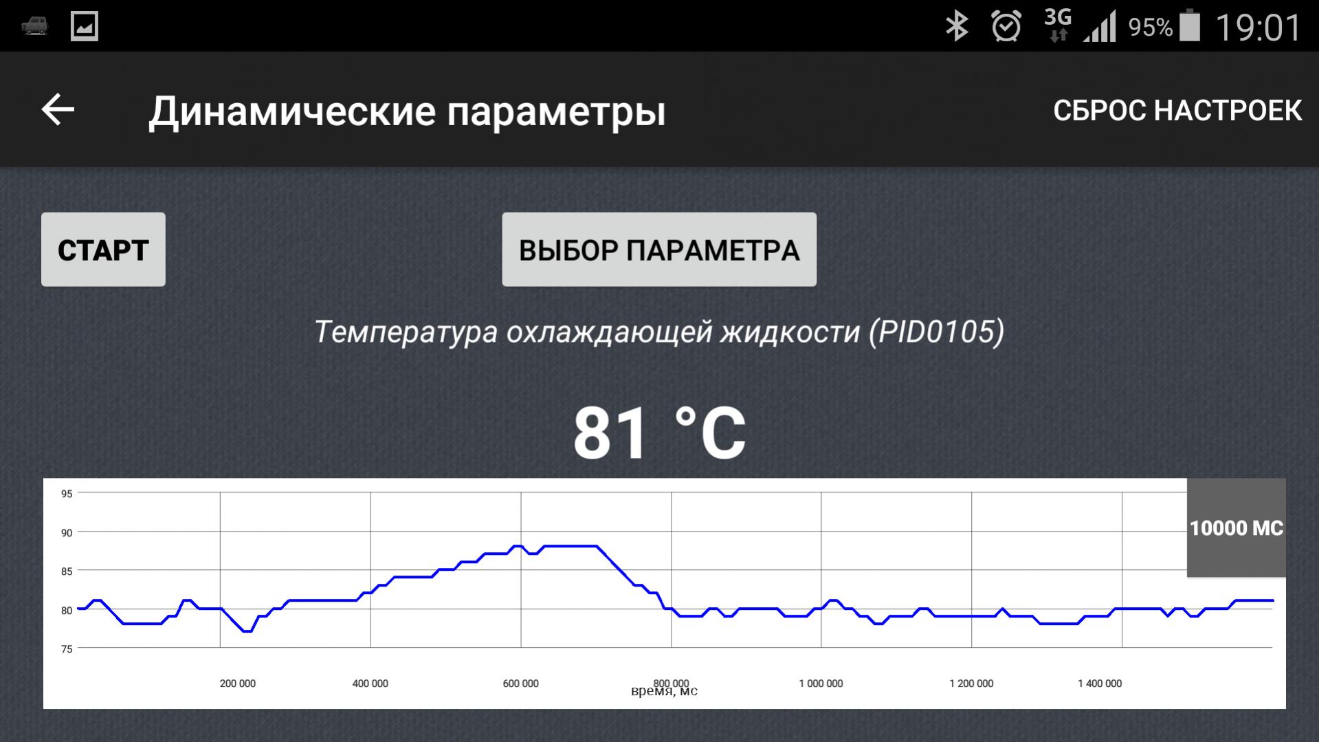

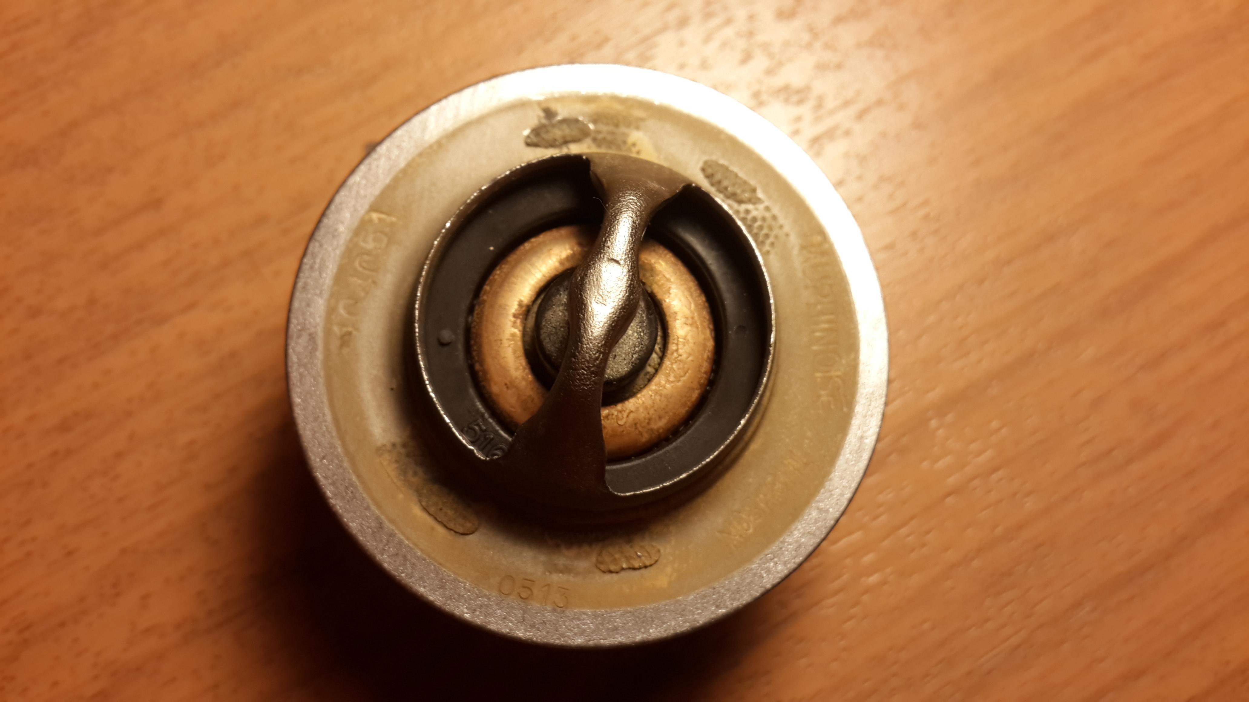

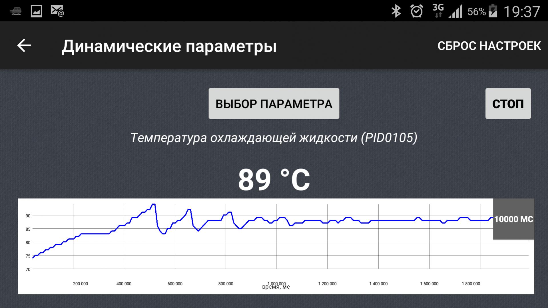

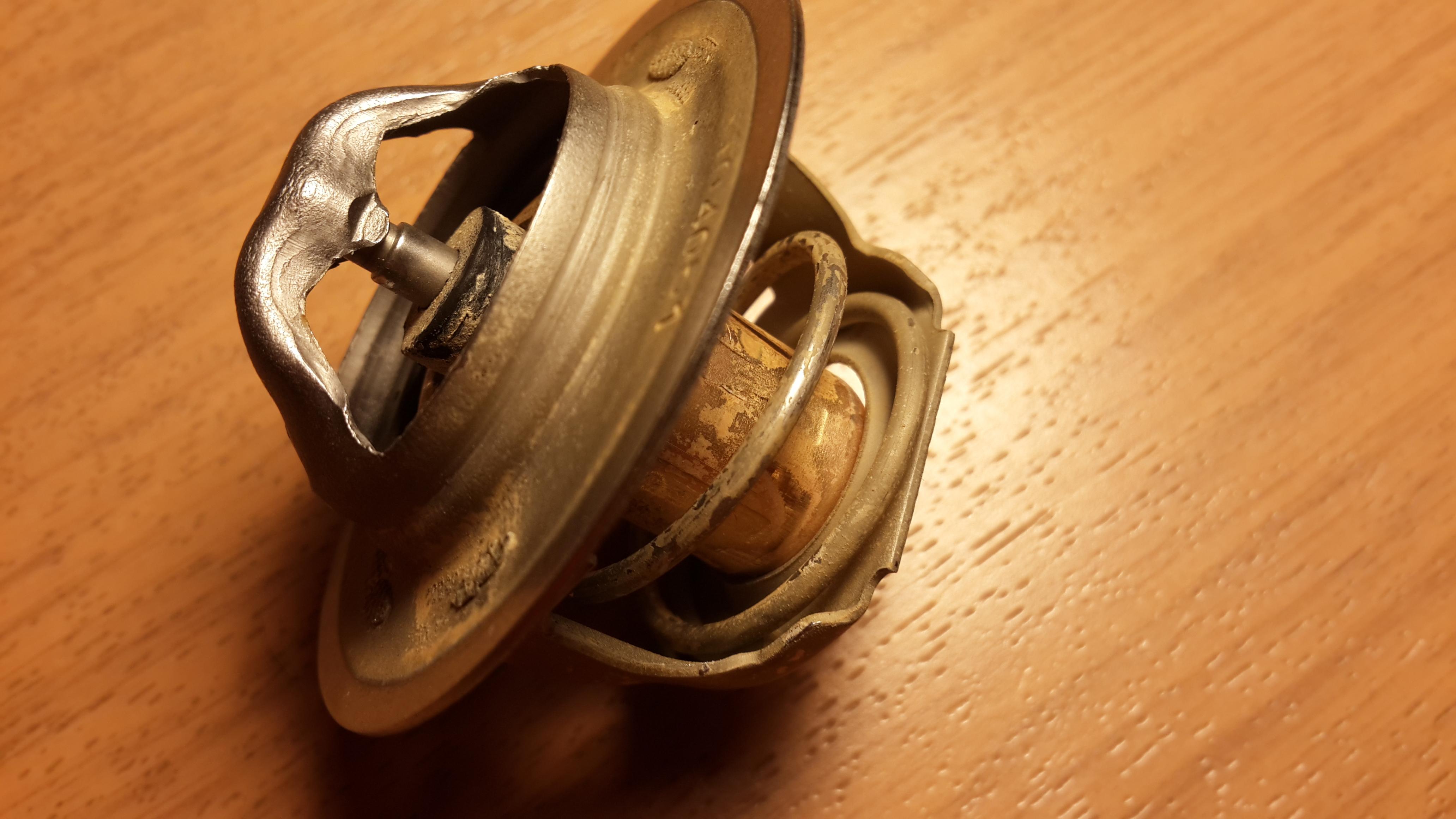

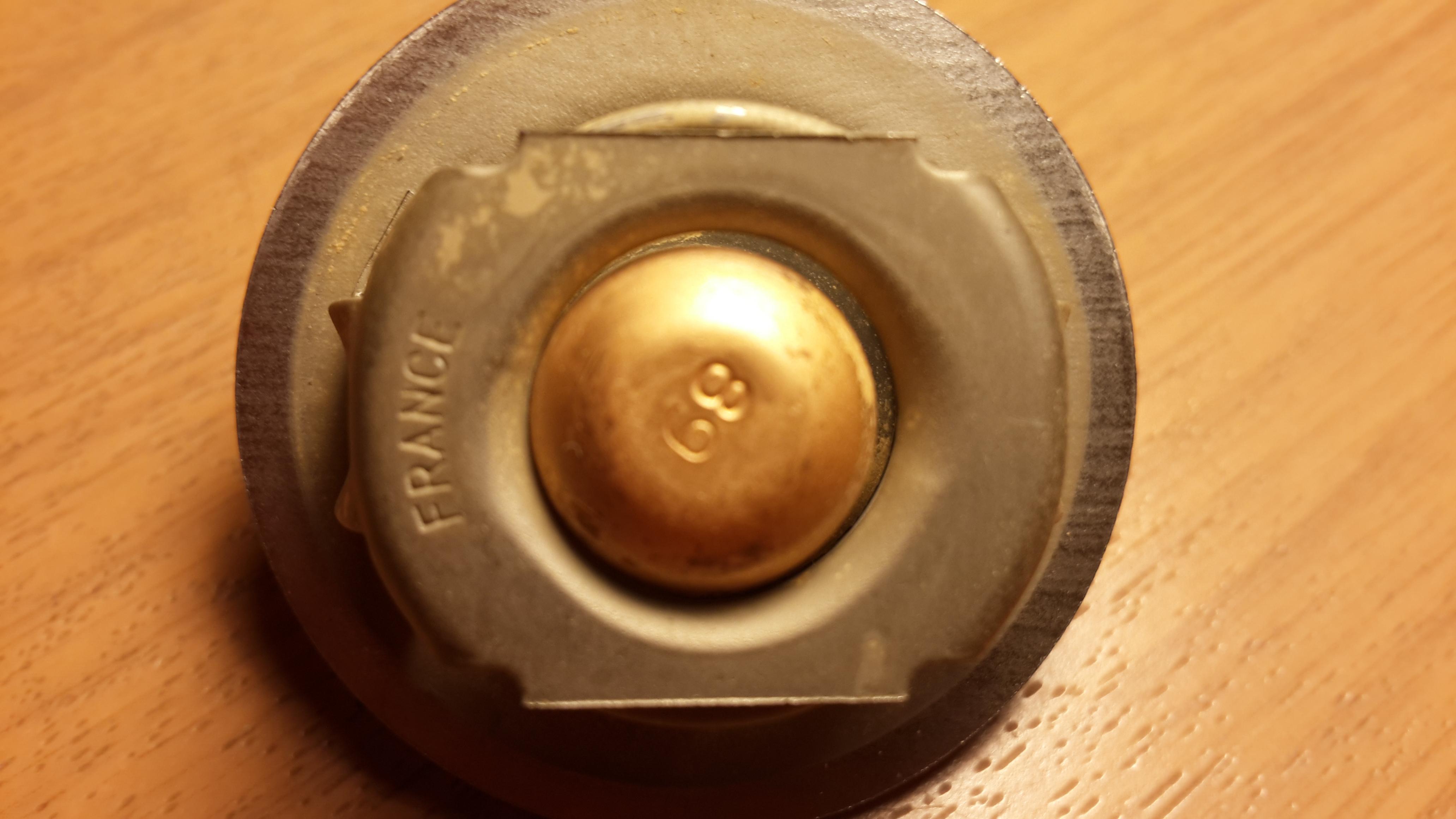

Вчера первый раз поменял термостат (пробег 66 тыс.км), новый взял аналог - 350005 ERA
В начале этой осени на трассе (скорость около 80 км/час) обнаружил, что пошли прыжки палок на температурной шкале: 4-2-4-2.. - при этом из печки тепло шло без ощутимого изменения. Диагностику проблемы сделал на основе интерент-опыта:
- сначала снял-одел штекер на датчик температуры, кое-как попробывал в штекер заложить медную смазку, на скорости прыжки температурной шкалы остались
- далее подключил OBD-сканер и проверил работу вентилятора радиатора - первое его включение д.б. около 96 градусов
- также с OBD-сканером увидел, что на скорости 60 км/час и более температура держится около 81 градусов ("горб" выше 81 градуса был в пробке)
- принял решение менять, после замены термостата OBD-сканер показал, что на скорости 60 км/час и более температура держится около 89 градусов
Старый термостат осмотрел: есть перекос штока, на нём в двух местах потёртости - видимо где-то на раскрытии 1/3 и 1/2 залипал.
Уплотнительную резинку оставил старую - она была нормальной и мягкой, у нового термостата она толще и жёстче.
Для работы использовал трещётку, удлинитель и головку на 8, мороки не испытал.
Также заменил антифриз (ему 4,5 года), о способе его замене в соотвествующей теме.
Первое открытие нового термостата произошло на температуре 99 градусов.

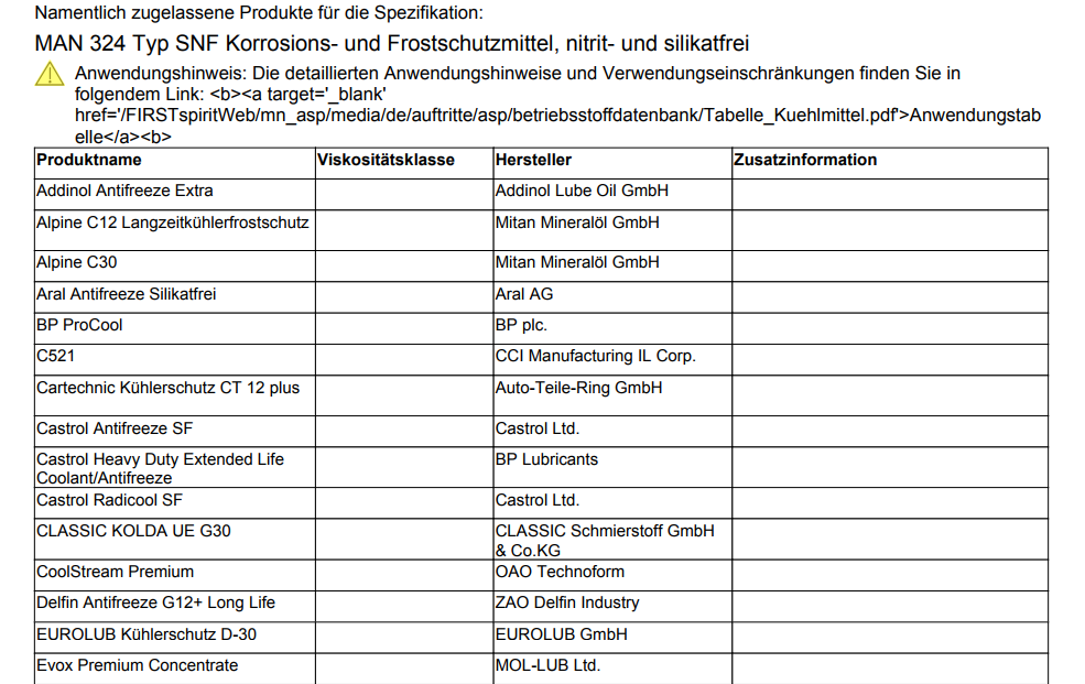

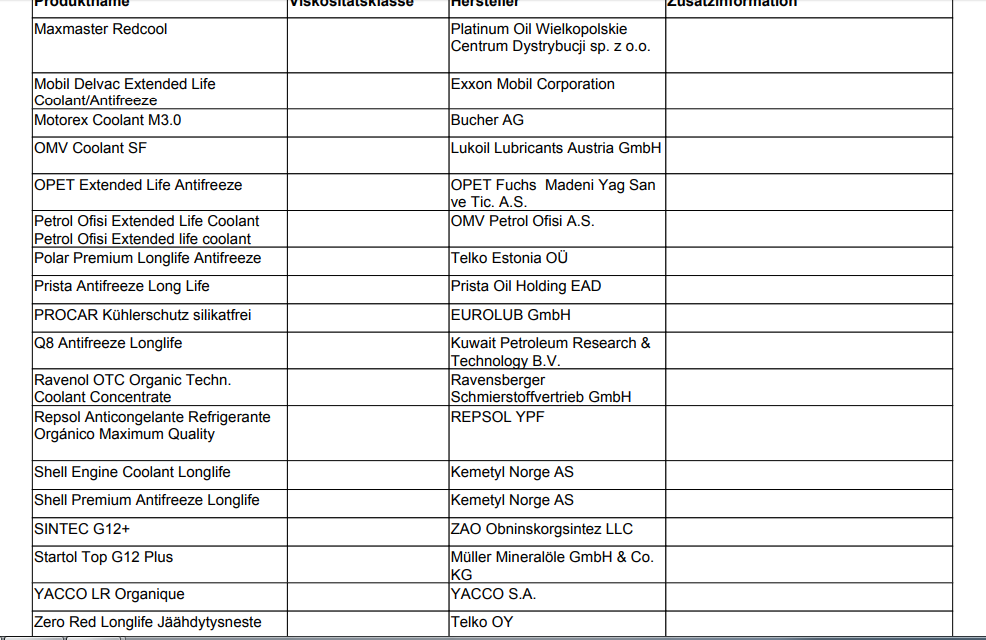

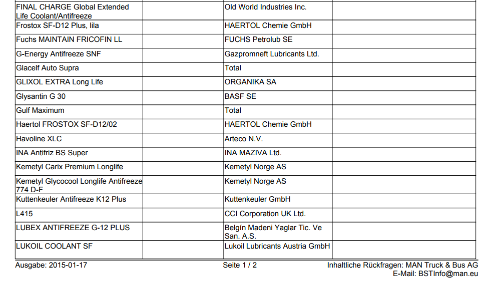

Вот список, допуск антифризов от MAN.
ID:	113514   Нажмите на изображение для увеличения
ID:	113515   Нажмите на изображение для увеличения
