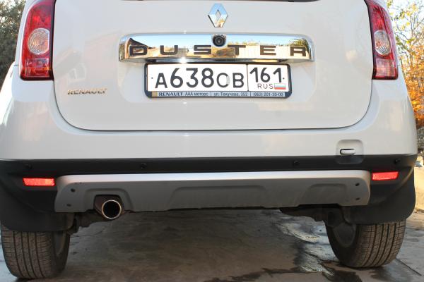

ок спасибо разобрался) ну сзади сейчас только такое фото, завтра с фоткаю остальное, вылет диска 48

Сообщение от Вадим 28 Посмотреть сообщение
Вложение 19655
сделай пжлста ещё фото арки с колесом, прямым и вывернутым)))

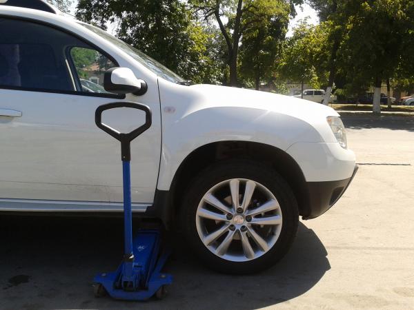

есть такое но там не очень хорошо видноНажмите на изображение для увеличения

Вадим 28, спасибо за фотографии, а резина у вас 225/55 r18 или 235/55 r18 ? Просто разница весьма существенная, первые чуть меньше чем 225/70 r16 которые тут многие уже ставили и судя по отзывам удачно. А вот 235/55 r18 пока под вопросом

у меня 225, завтра посмотрю сфоткаю и можно будит прикинуть войдет 235 или нет. но я бы наверно 235 не ставил, может конечно и будет цеплять.
