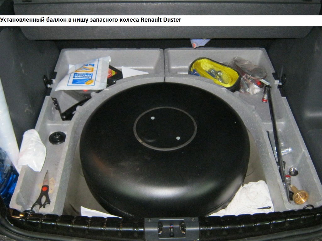

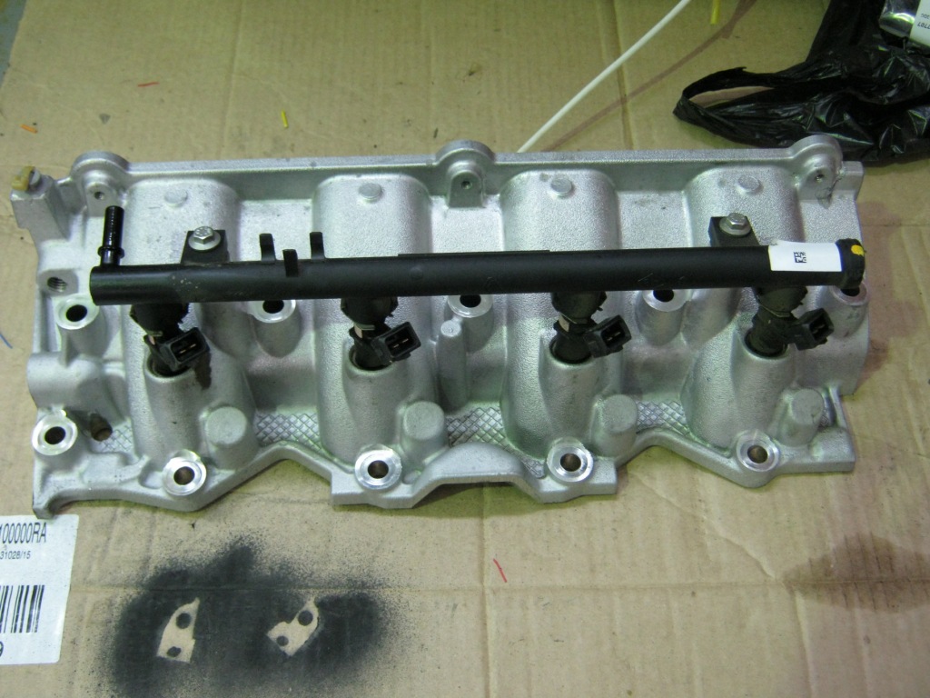

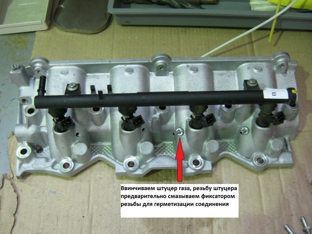

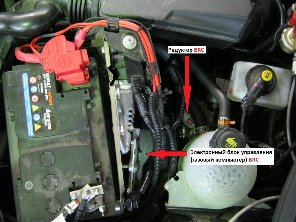

Всем привет! Меня зовут Евгений, Москва, автомобиль Дастер 2.0 полный привод 2013 год. Я сертифицированный специалист по установке газового оборудования фирмы BRC, работаю в дилерском центре BRC в Москве компании ОМГАЗ (http://omgaz.ru) вот решил выложить фотоотчет своих результатов установки ГБО с подробным описанием процесса и компонентов системы, так как вижу большой интерес к вопросу установки ГБО среди форумчан и отсутствие грамотной информации по этому вопросу...

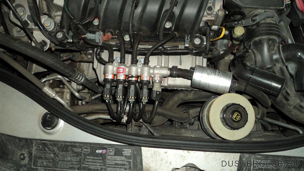

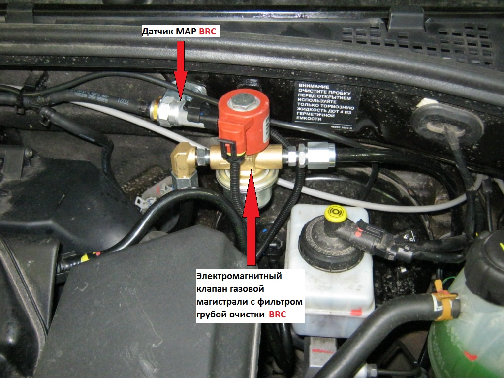

Итак, оборудование BRC Plug&Drive с интеграцией с бензиновым компьютером через OBD.
Особенности оборудования BRC:
1. Это комплект оборудования, то есть все компоненты идеально работают друг с другом, есть все шланги, хомуты, крепеж и т.д.
2. Ресурс оборудования заявленный производителем 200000 км
3. Скоростные форсунки - точность настройки, нет потери мощности, нет отличий от бензина!
4. Меняем только фильтры раз в 10 тыс. км

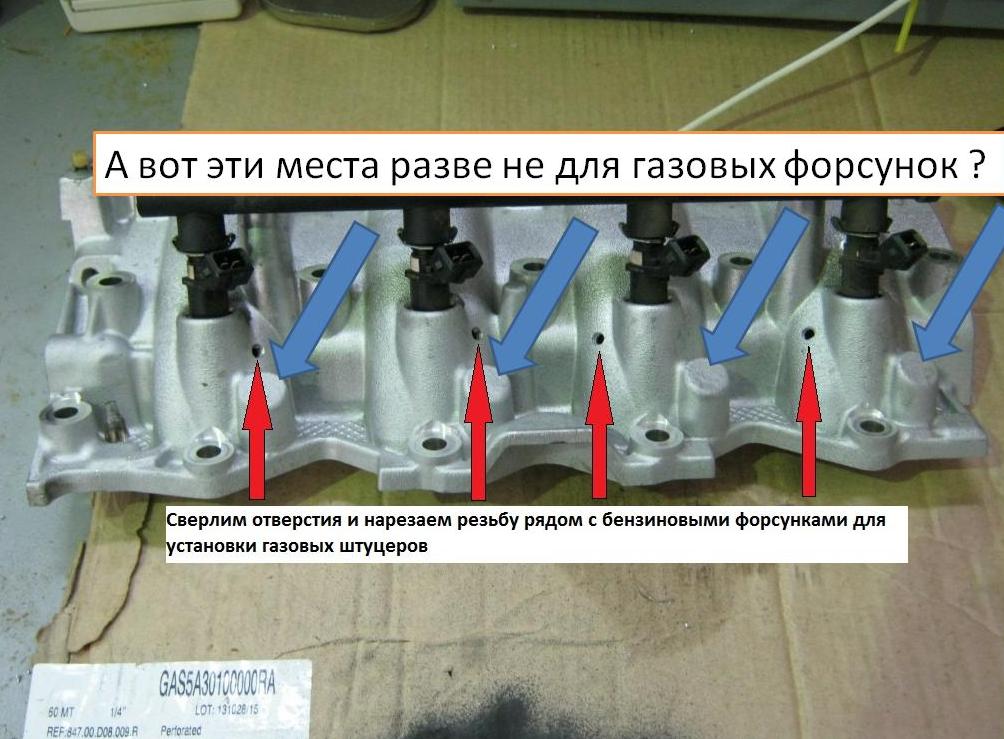

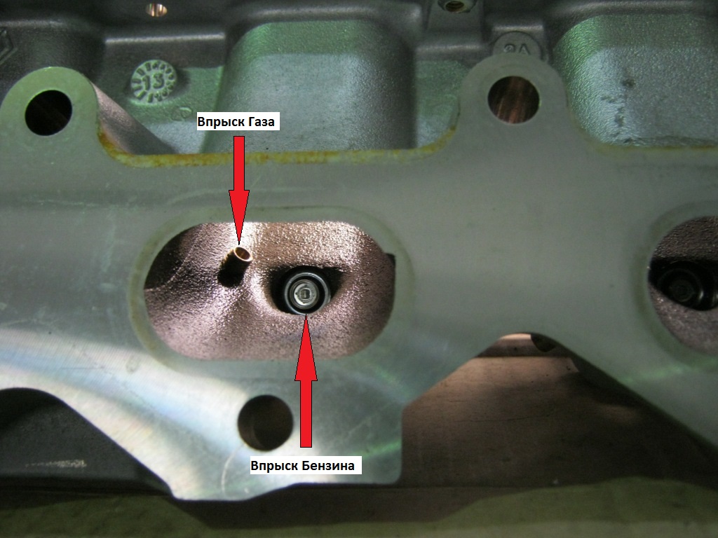

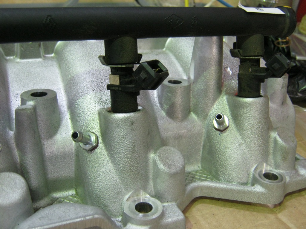

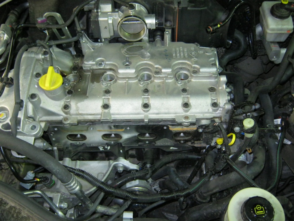

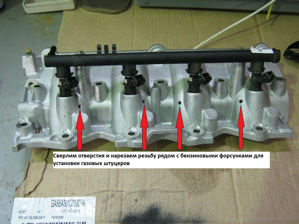

Коллектор был снят, чтобы максимально удобно просверлить отверстия под штуцера, компоненты системы установлены так, чтобы не мешать обслуживанию автомобиля;

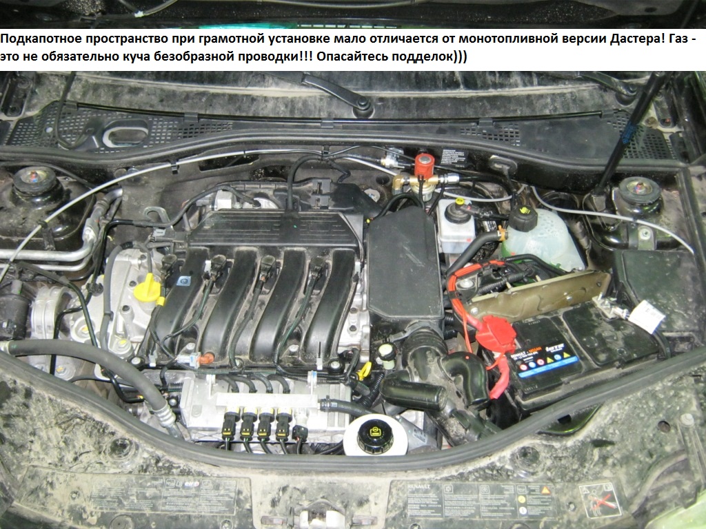

Минимум проводов - все провода ГБО были очищены от заводской оплетки и собран жгут конкретно под этот автомобиль, промотан изолентой, убран в гофротрубы, промотан изолентой)))

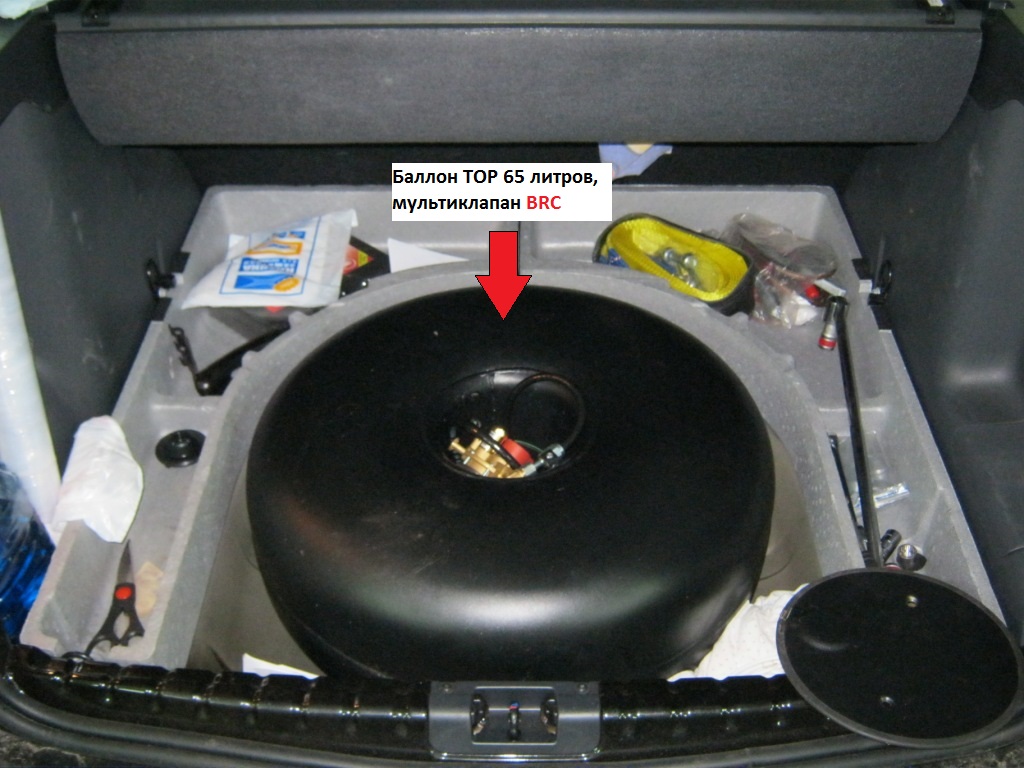

Баллон установлен вместо запасного колеса, влезает емкостью 65 литров.
на баллон устанавливается мультиклапан BRC-Euro, в конструкцию которого входят:
-датчик уровня топлива;
-электромагнитный клапан;
-скоростной клапан;
-клапан сброса высокого давления;
-плавкая вставка;
-отсекатель заполняемости баллона.

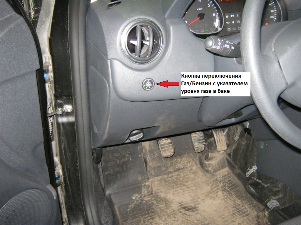

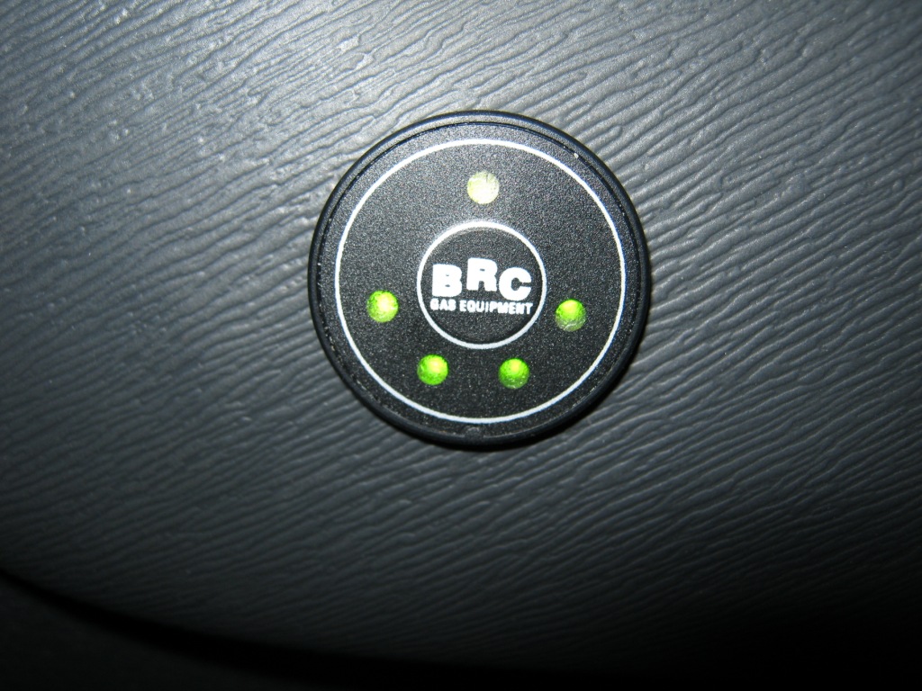

Кнопка переключения газ/бензин установлена врезным способом, показывает уровень топлива в баке посредством четырех сетодиодов с ценой деления 25%
Газовая магистраль выполнена итальянской пластиковой трубкой FARO, она легкая, поэтому в днище автомобиля не пришлось вкрутить ни одного самореза, чтобы ее закрепить, крепится магистраль нейлоновыми стяжками к существующим магистралям с шагом 15 см.
Все соединения проводов обязательно пропаиваются, никаких скруток!
Отверстия в металлических частях автомобиля закрашиваются и обрабатываются антикором Rust Stop.
Расход газа такой же, как на бензине. У меня сейчас зимой на AWD и по городским пробкам около 12.5 литров.
Задавайте свои вопросы, с удовольствием отвечу на все! Также приглашаю желающих вживую познакомиться с двутопливным автомобилем, можно прокатиться и попытаться уловить разницу между газом и бензином)))
Надеюсь мой фотоотчет будет Вам полезен, и опасайтесь кривых рук! Ведь
плохоустановленное хорошее оборудование ничем не отличается от плохого газового оборудования.

OMGAZ, несколько вопросов к вам:
1. Не вижу трубок вентиляции. Аварийный сброс давления осуществляется в салон автомобиля?!
2. При каждой смене масла придется это всё разбирать!
Отвечаю: Баллон закрывается герметично,
а если вдруг произойдет аварийный сброс (при не дай Бог пожаре, деформации баллона), то газ выйдет наружу под машину через "Вентиляционное отверстие Венткамеры" проложил паролоном, чтобы поменьше пыли было, но щели все равно есть, вентиляция ок! см.фото
Зачем разбирать? Ничего же в конструкции не изменилось, я масляный фильтр и до газа откручивал ничего не снимая дополнительно...

Врезка в систему охлаждения в шланги печки, забыл сфотографировать...
Стоимость 30000, время установки 8-10 часов.
---------- Добавлено в 10:14 ---------- Предыдущее написано было в 10:12 ----------
Сообщение от piter Посмотреть сообщение
все красиво, Но так нет ответа- установка ГБО является нарушением гарантии или нет, Что говорят дилеры. да расход газа где-то литров 11.5-12 но цена на газ14 рублей. и еще размер болона по высоте, не выступает он за пределы коробки в которую установлен и будет ли ровная поверхность у пола багажника или прийдется делать новый фальш пол над балоном.
Размеры баллона 650х250, ,за пределы коробки не выступает...
Перед установкой консультировался у дилера Авантайм, сказали, что пропадет гарантия на двигатель, на ходовую и прочие агрегаты сохранится при прохождении ТО у дилера...
Последний раз редактировалось OMGAZ; 24.02.2014 в 10:13. Причина: ошибся

Сообщение от zhiv
OMGAZ, и вы забыли ответить на первый вопрос. куда у вас идет аварийный сброс газа?
zhiv, дак вродеж OMGAZ ответил уже
"Отвечаю: Баллон закрывается герметично,
Про сброс газа ответил, просто в цитате под фото, сейчас исправил...

OMGAZ,
Подскажите , как Вы настраивали подачу газа, считывали ли бензокарту через ОБД.
Установлено аналогичное ГБО, расход, в отличие от Вашего, на 2литра превышает бензиновый, установщики (оф.представители BRC), настраивают только через подключение к газовому оборудованию, правильно ли это? Есть ли какие то стандартные настройки или каждому индивидуально?
Врезка штуцеров в другом месте,
может это влиять на расход?

По умолчанию Re: ФОТООТЧЕТ Установка ГБО на Duster 2.0 4х4
Хорошая, почти идеальная установка. Штуцера под газовые форсунки ввернуты рядом с бензиновыми (хотя можно было и в специальные приливы ввернуть), редуктор под расширительным бачком, трубка FARO. Мультик понравился - сколько стоит?
Вопросик - куда ввернули штуцер для датчика давления во впускном коллекторе? или в BRC такого нет? И сколько получилась длина шлангов от форсунок до впускного коллектора?
Жду Duster... дождался)))

Сообщение от Ашот Посмотреть сообщение
OMGAZ,
Судя по рампе, у Вас оборудование BRC Sequent 24 без возможности подключения к OBD? Верно?
Если да, то в этом оборудовании газовые мозги один раз настраиваются и всегда работают основываясь на первую настройку, соответственно при изменении состояния воздушного фильтра, свечей, износа двигателя, качества топлива, газовый компьютер не подстраивается под бензиновую топливную коррекцию, поэтому может ухудшаться тяга, увеличиваться расход... Настраивается через подключение к газовому компьютеру, это так, на то он и компьютер)) Стандартных настроек нет, газовое оборудование подстраивается само под двигатель в том числе и под то, как установлено ГБО. В Вашем случае газовые штуцеры засверлены высоко - на скорую руку, из-за этого тоже может быть повышенный расход.

Сообщение от OMGAZ
Судя по цитате, да и у меня сложилось не очень хорошее мнение об этих "мастерах, подумываю сменить настройщиков. Подскажите, сможет ли произвести более грамотную настройку , мастер, не имеющий спецпрограмм от BRC?
И ешё, для более правильной работы двиг-ля на газу, угол опережения зажигания должен быть выше. Стоит ли установить "вариатор" или что то подобное.
