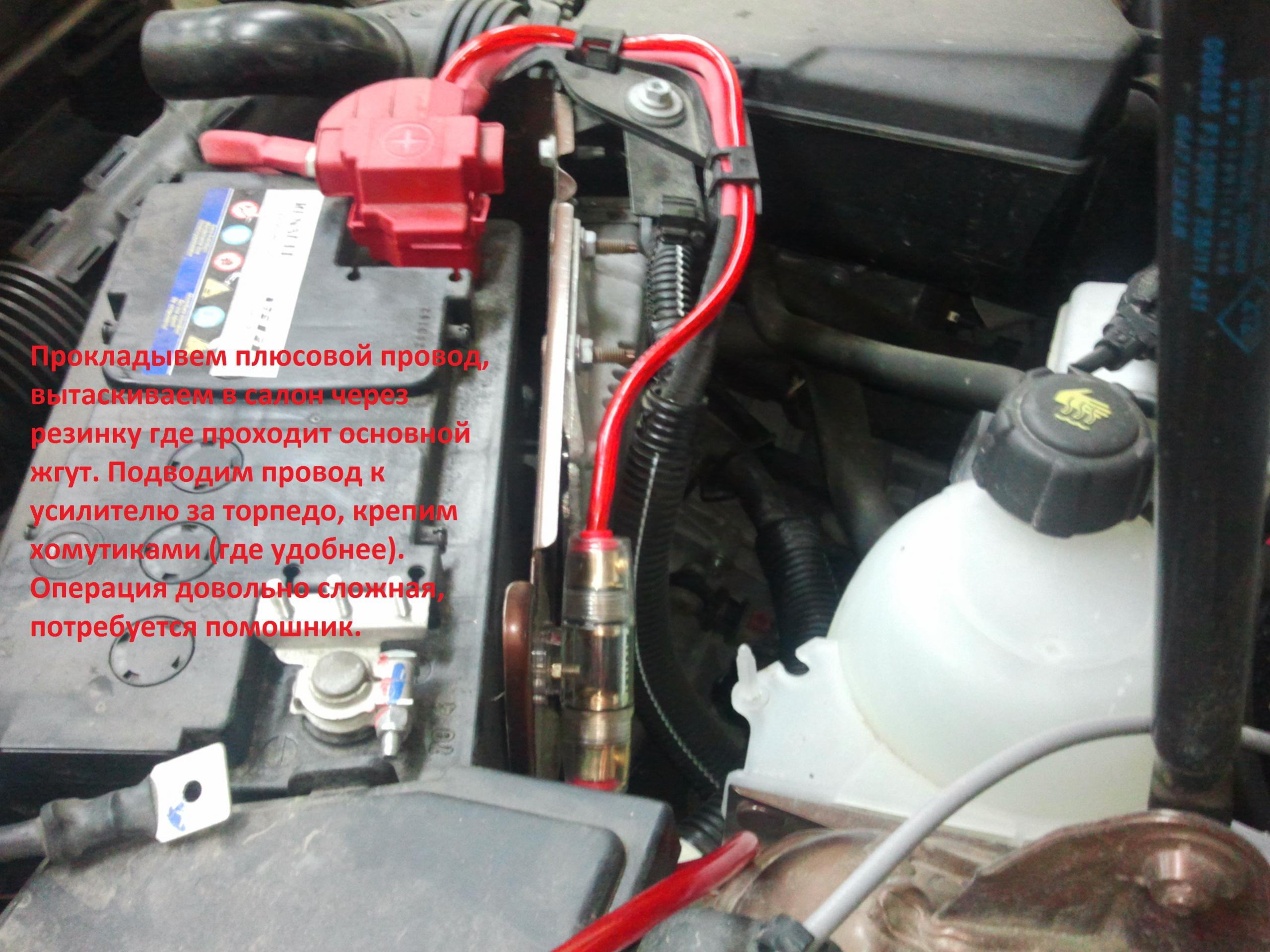

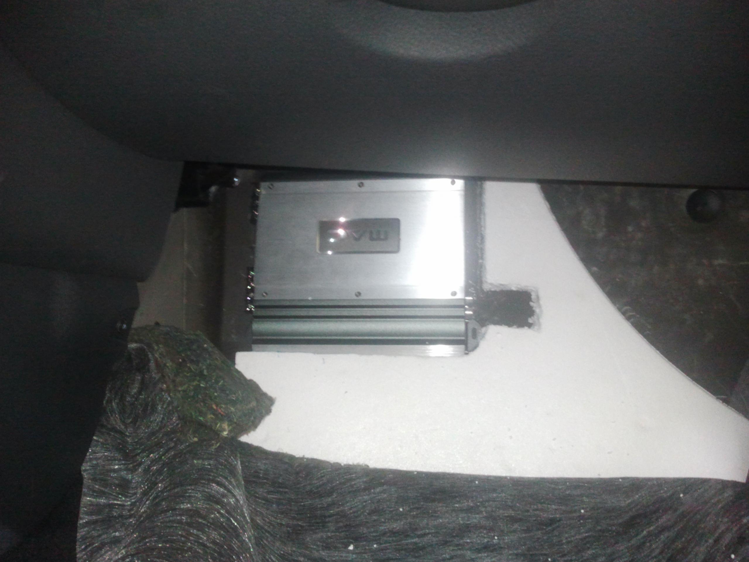

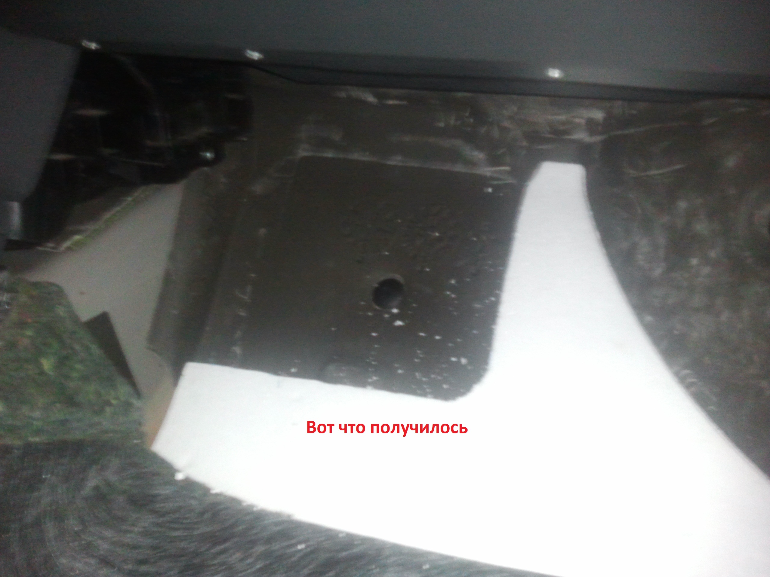

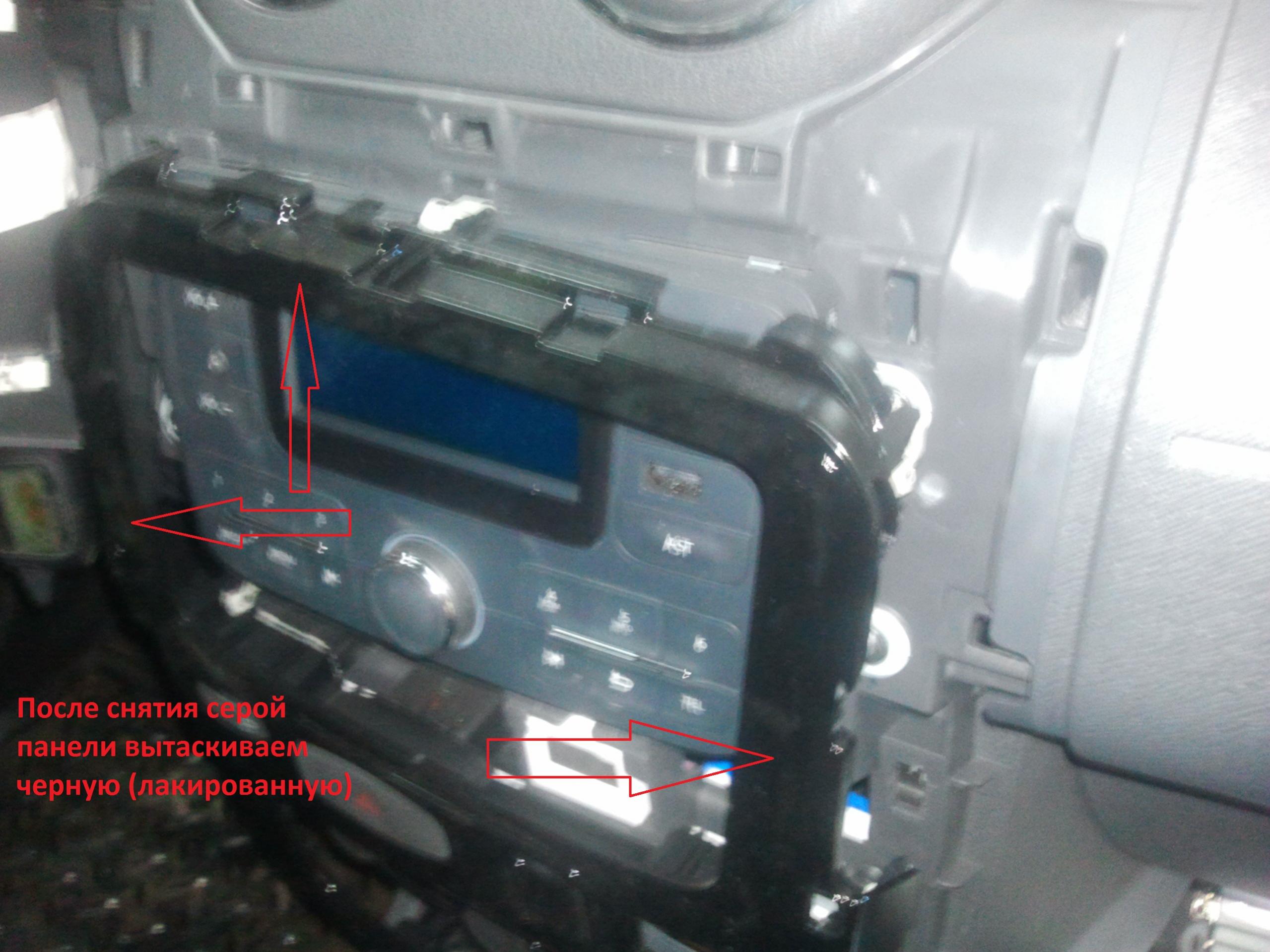

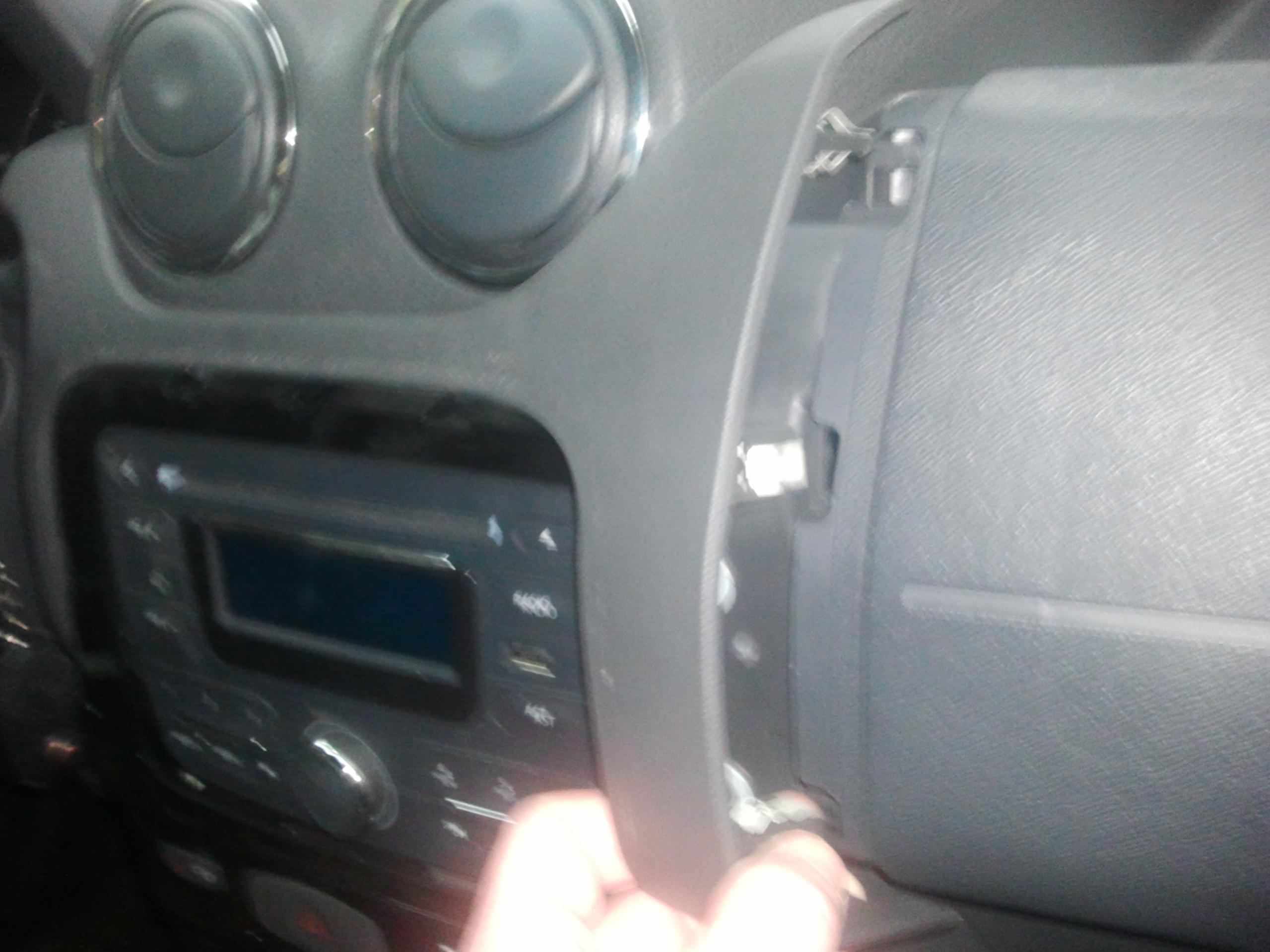

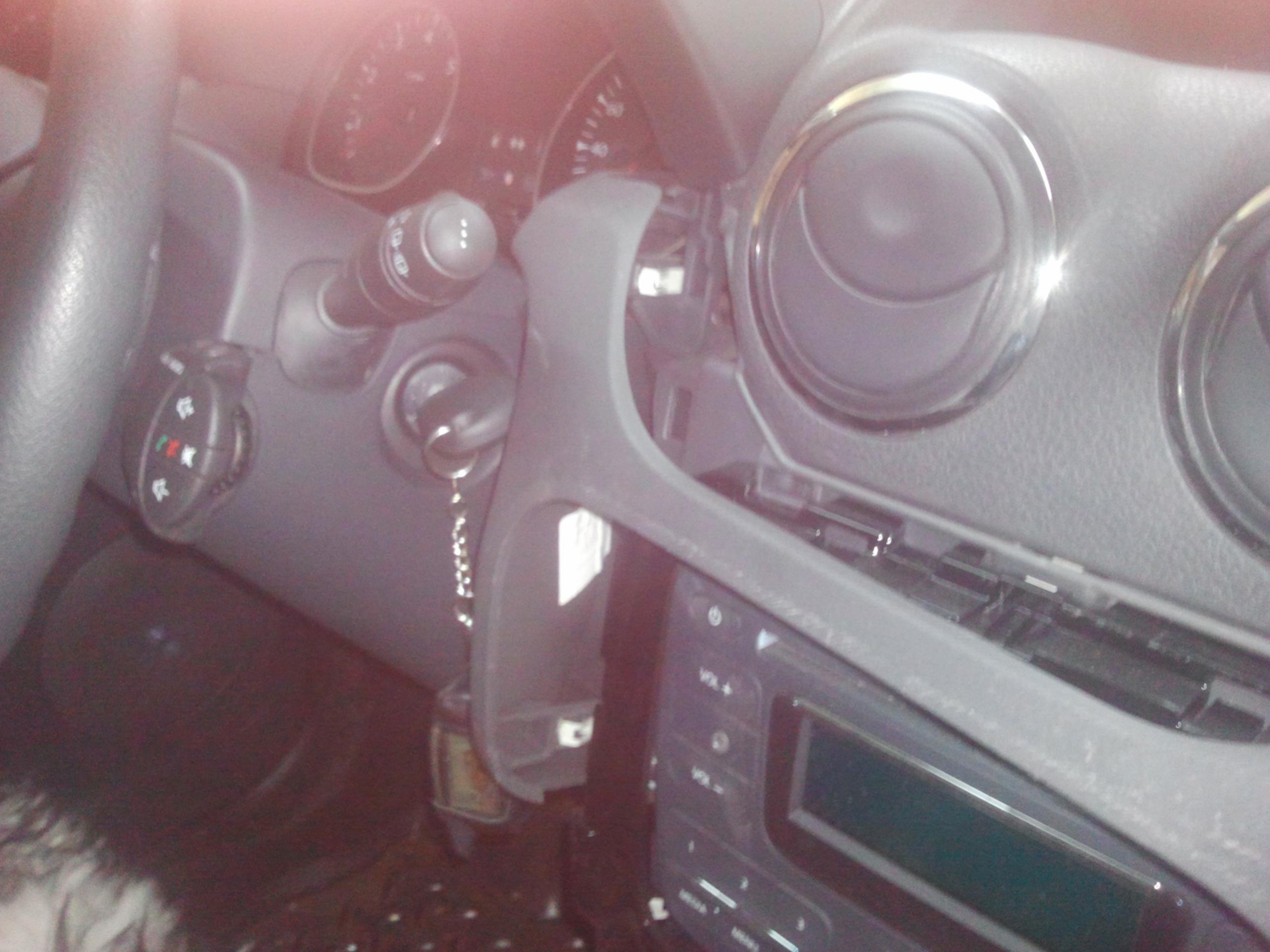

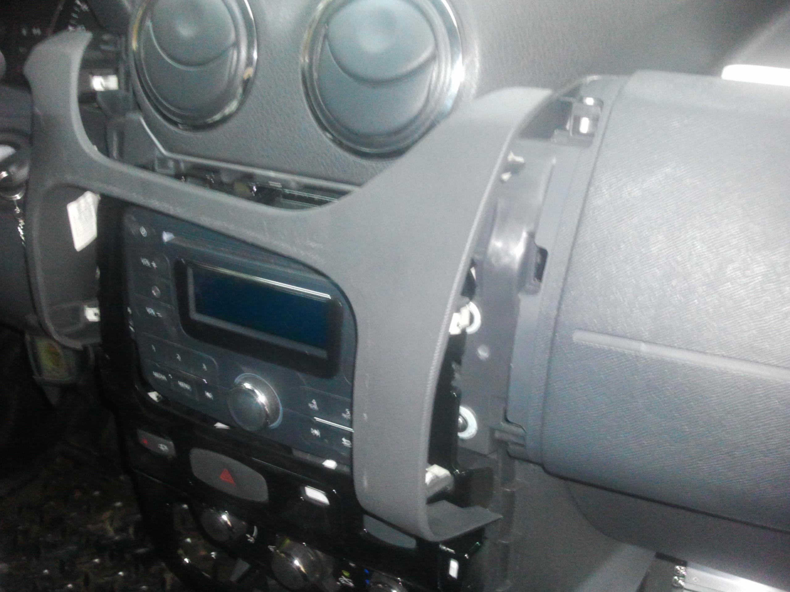

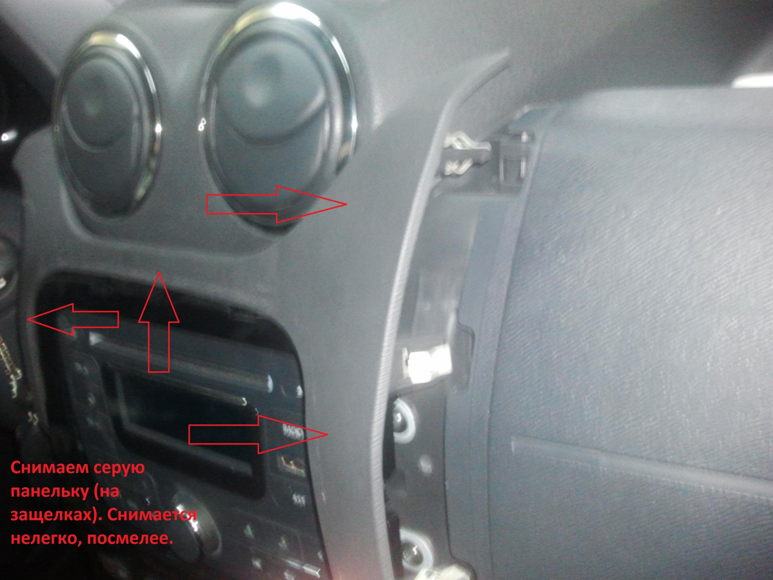

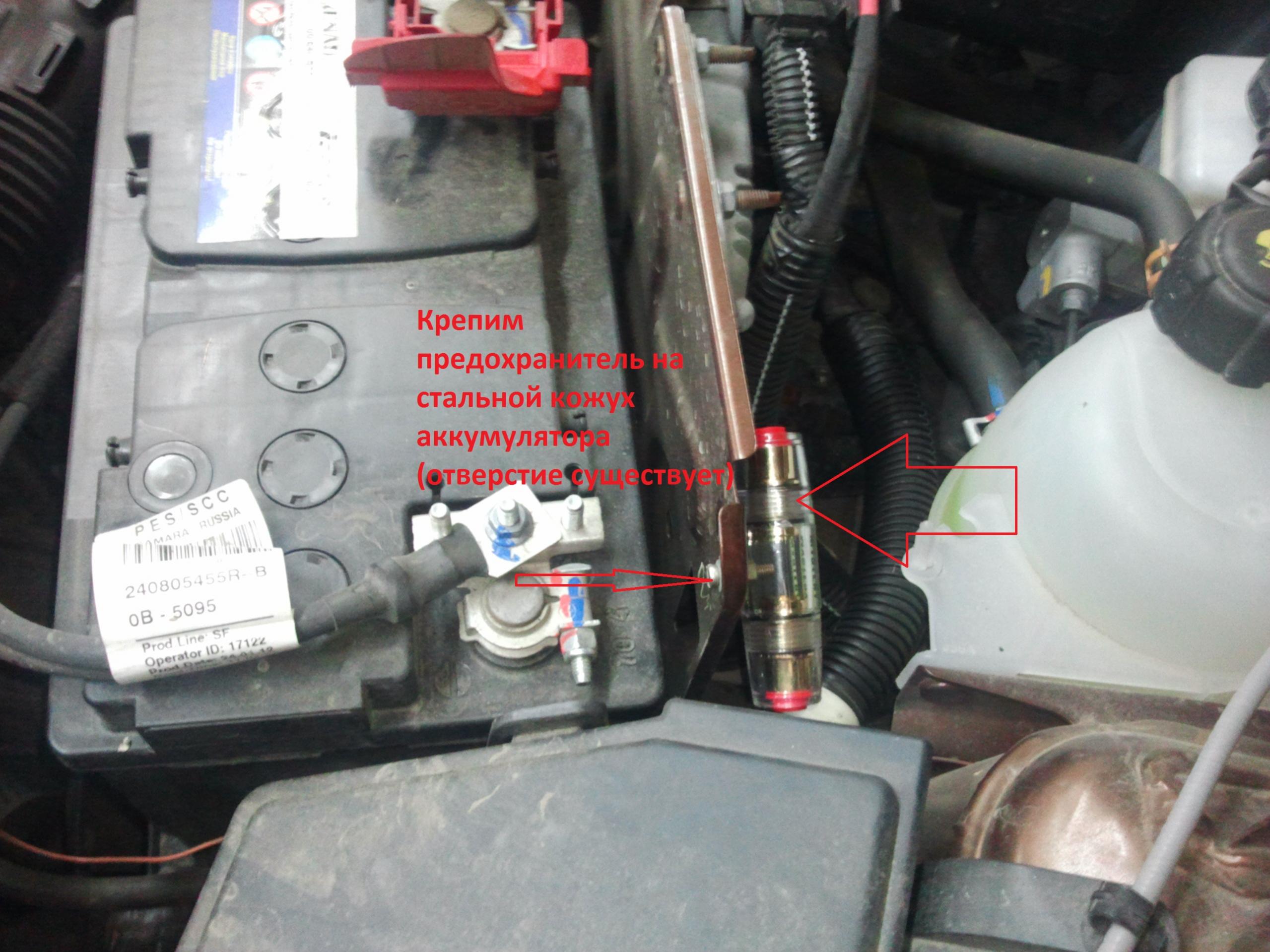

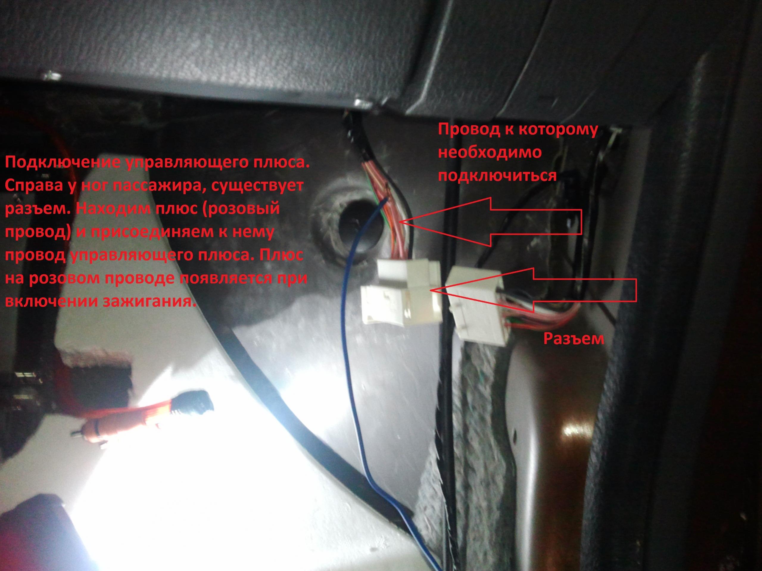

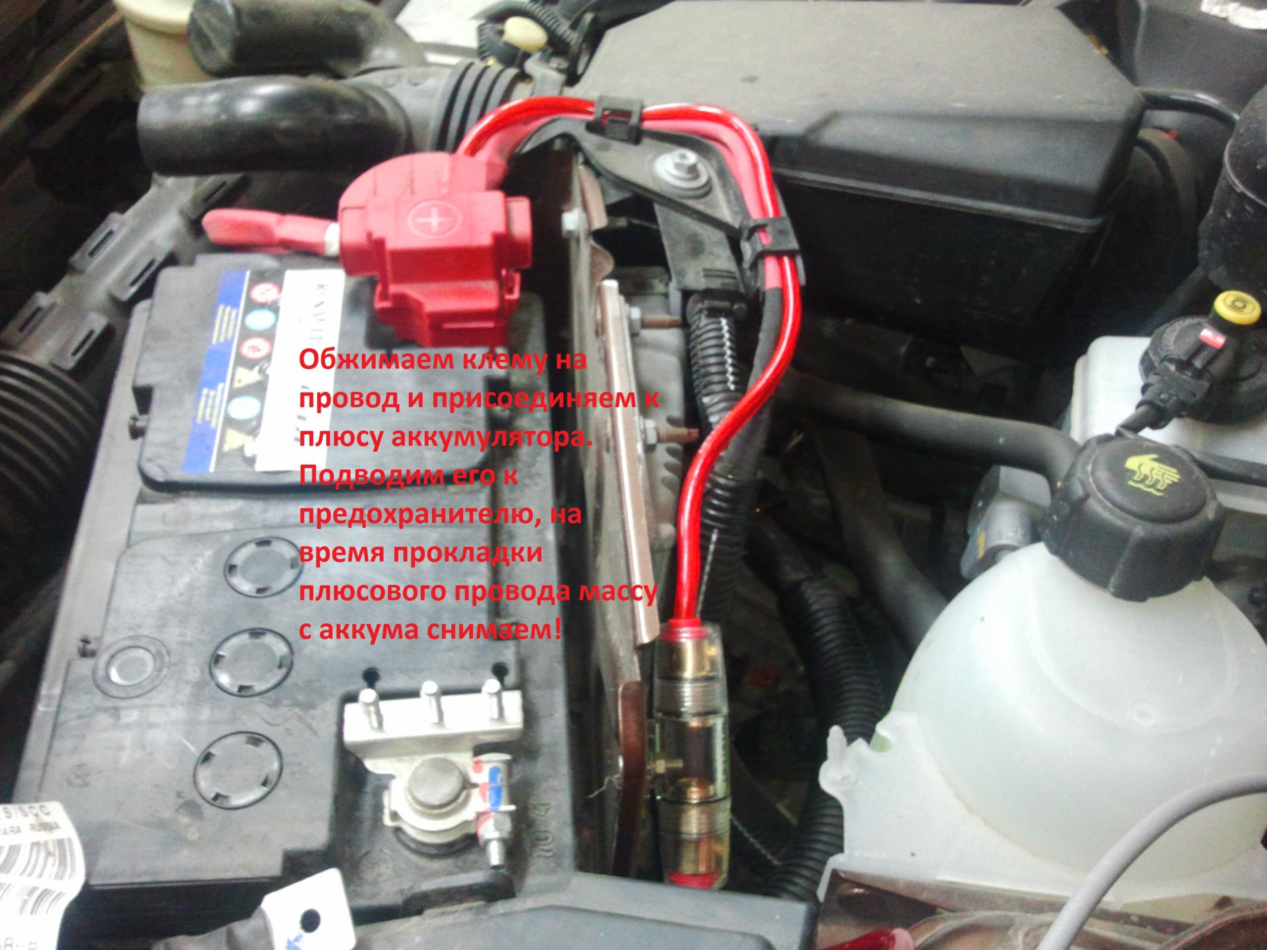

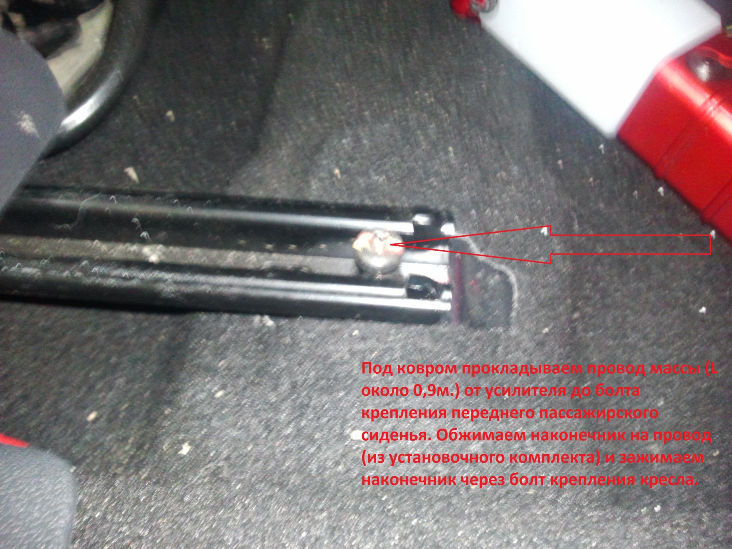

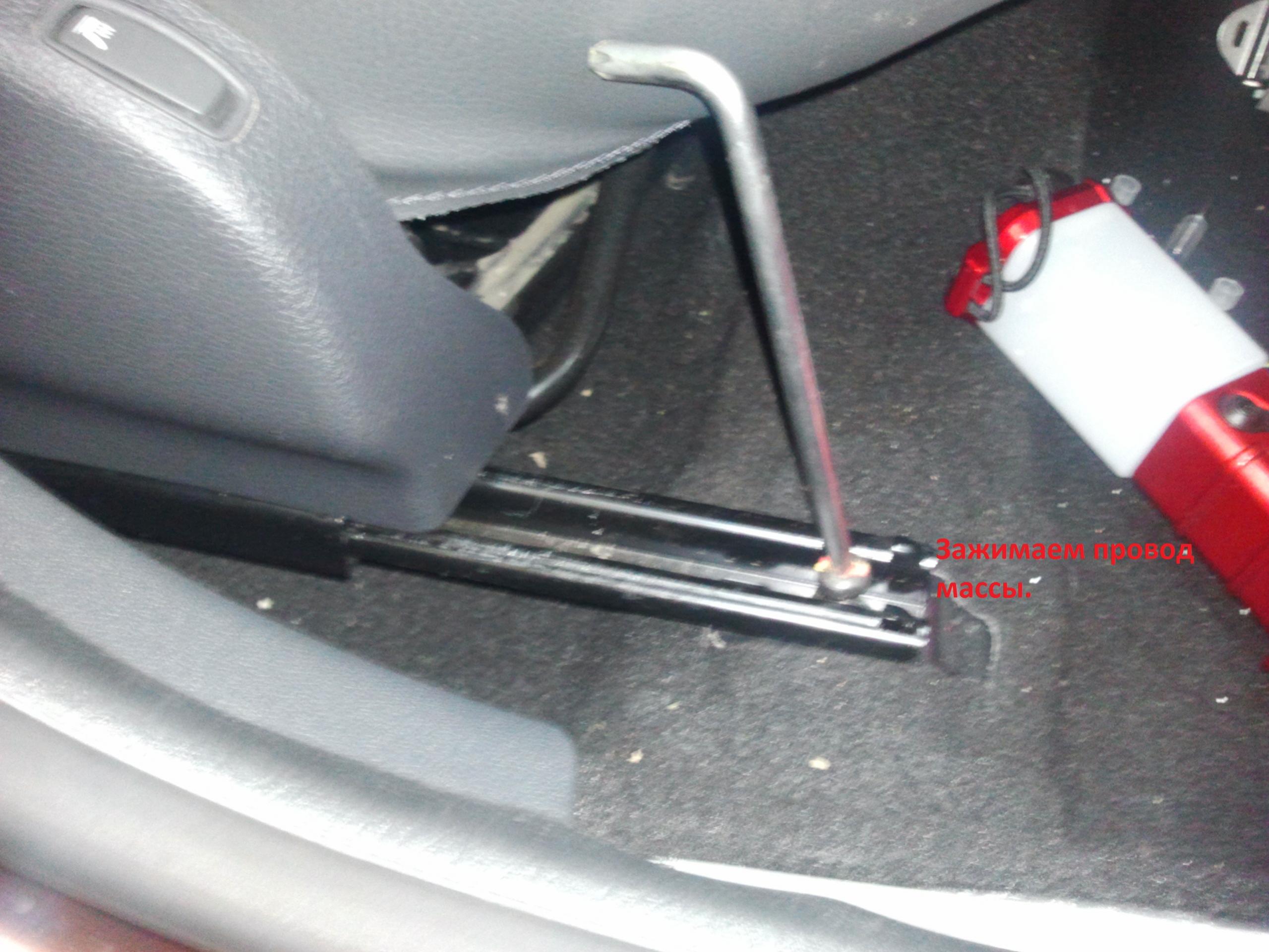

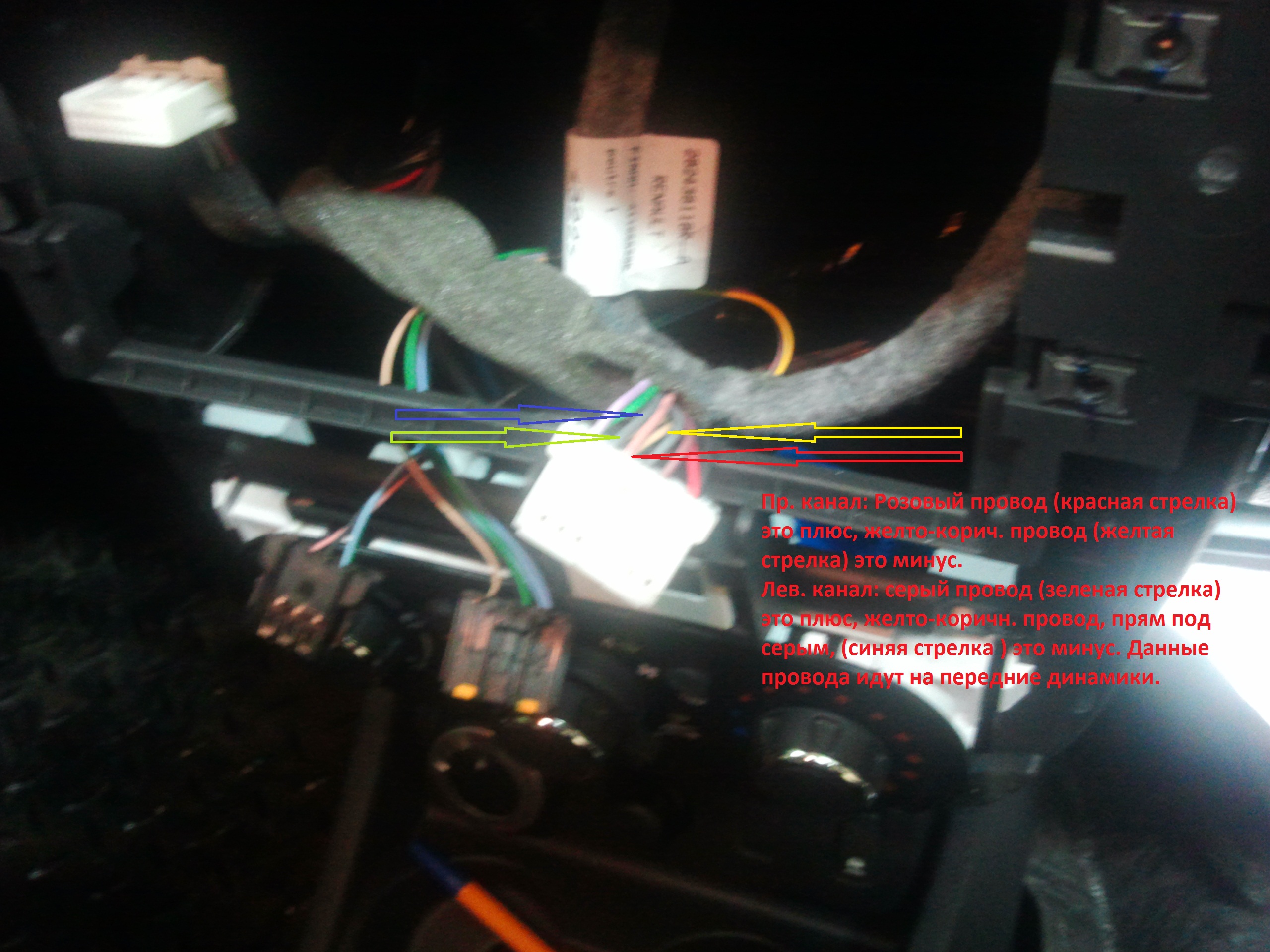

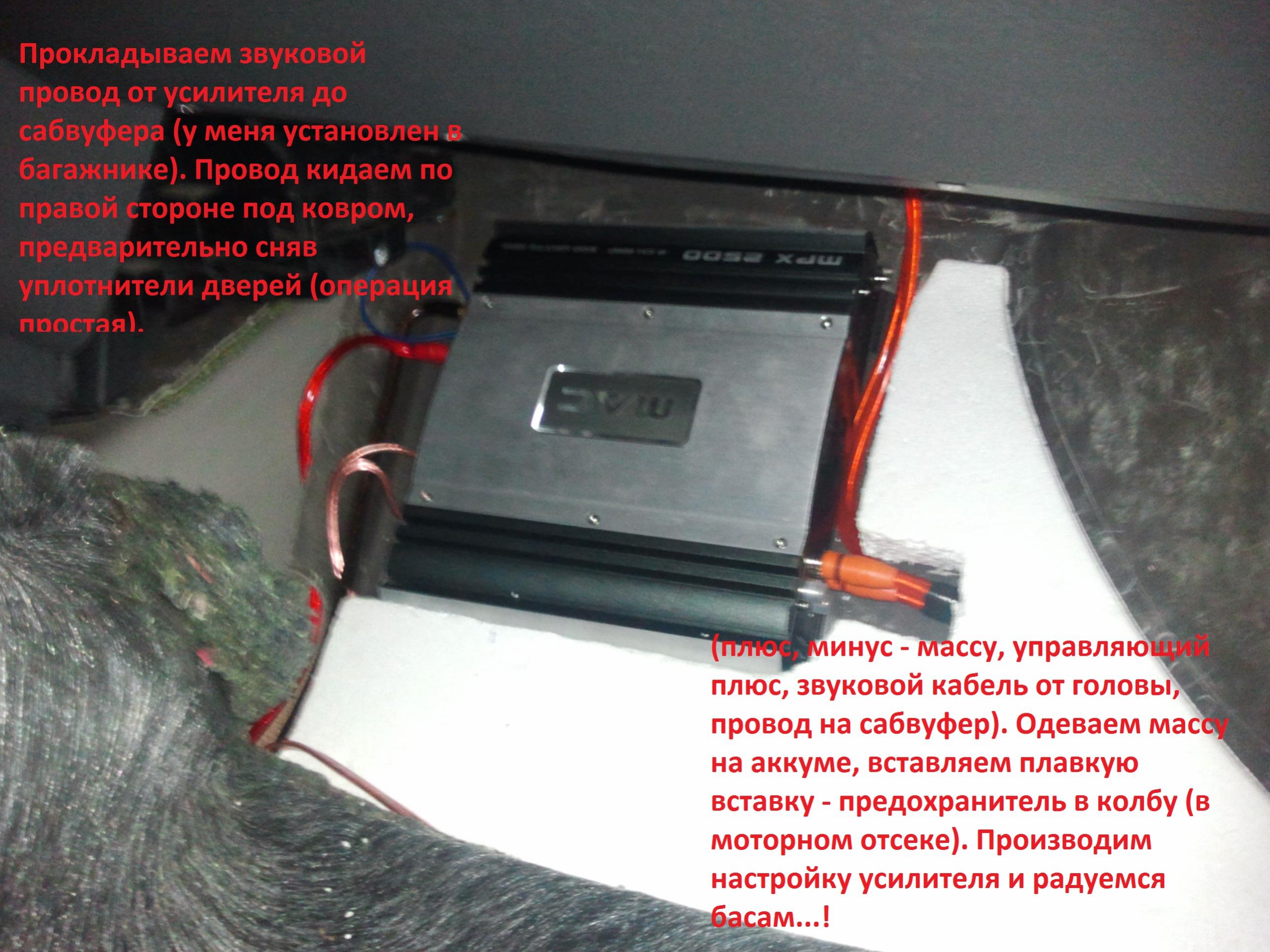

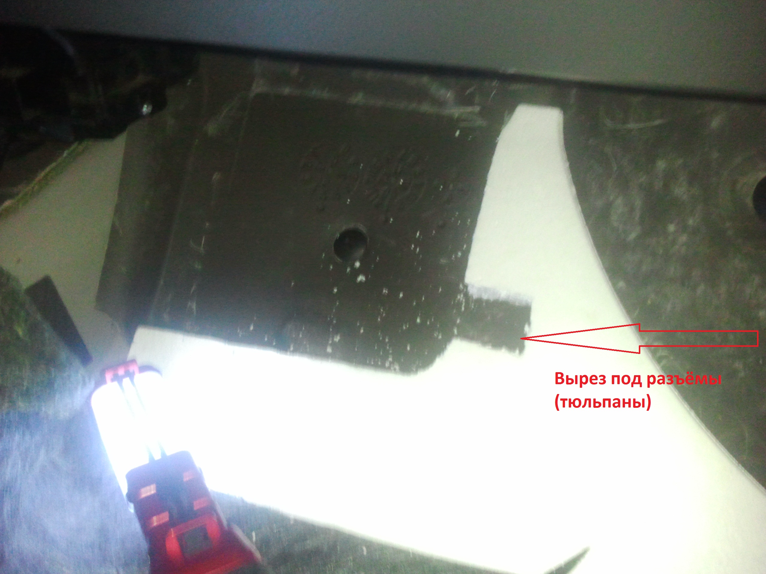

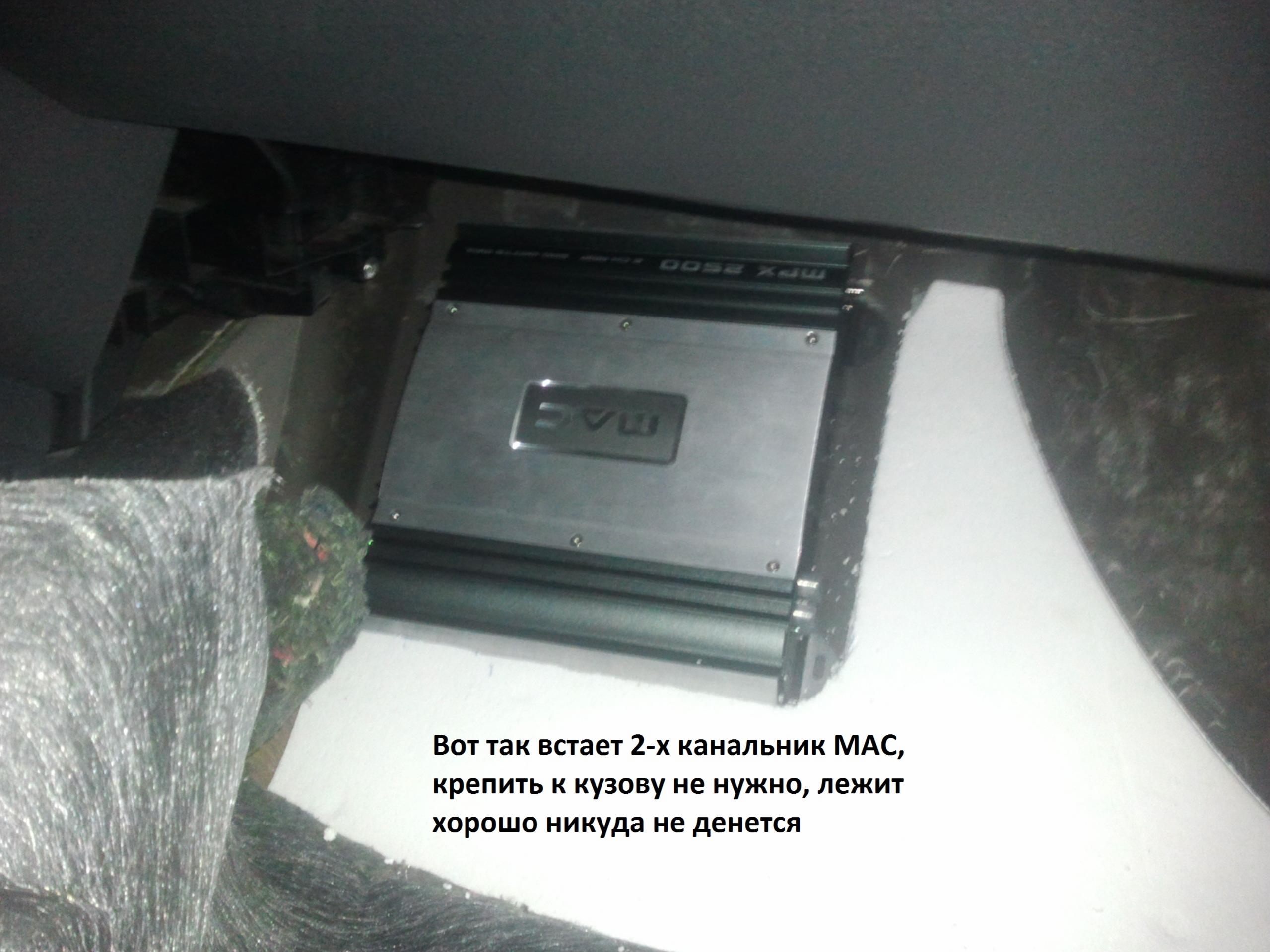

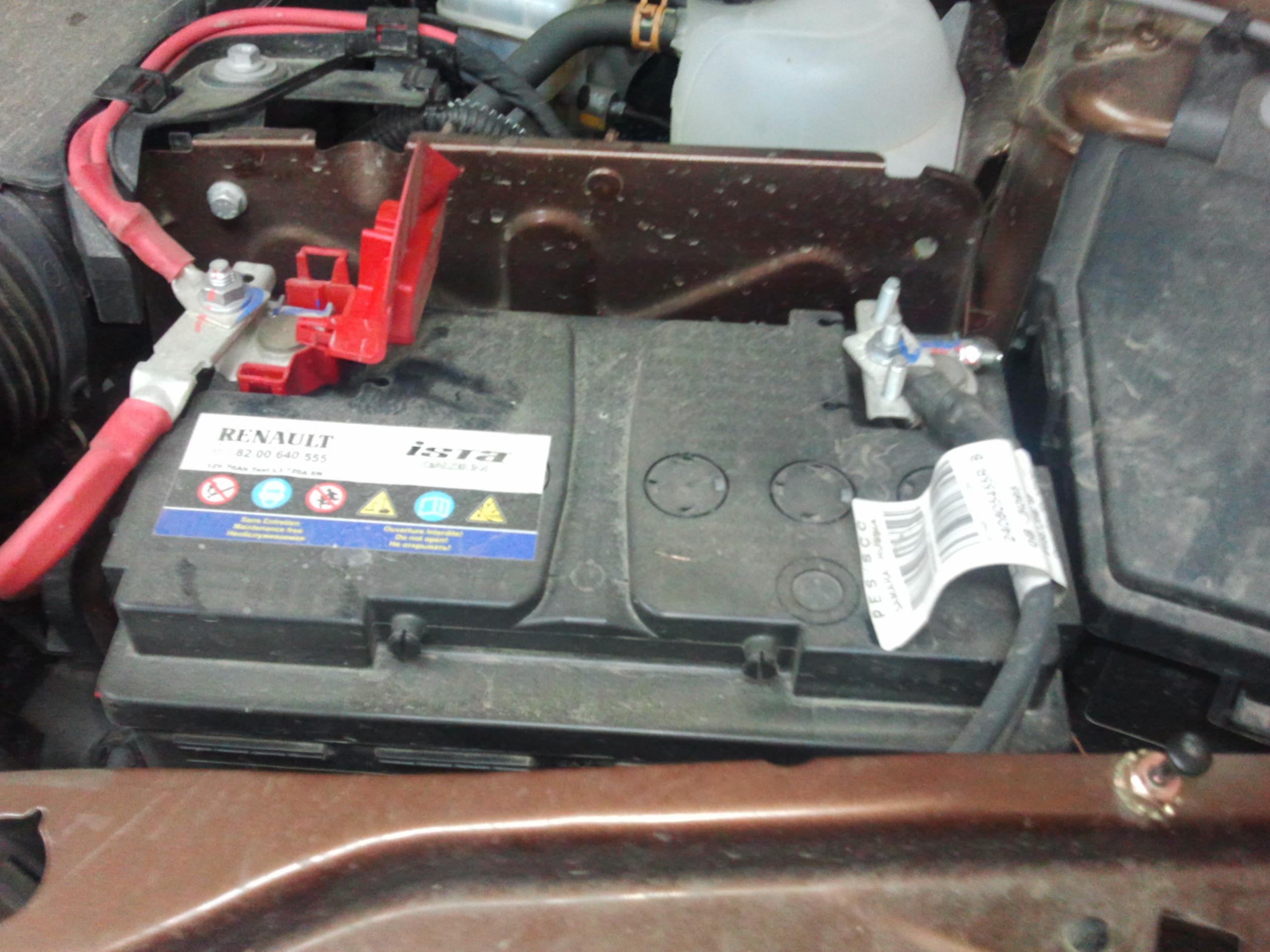

По умолчанию фотоотчет инсталляции 2-х канального усилителя
Задавайте вопроса

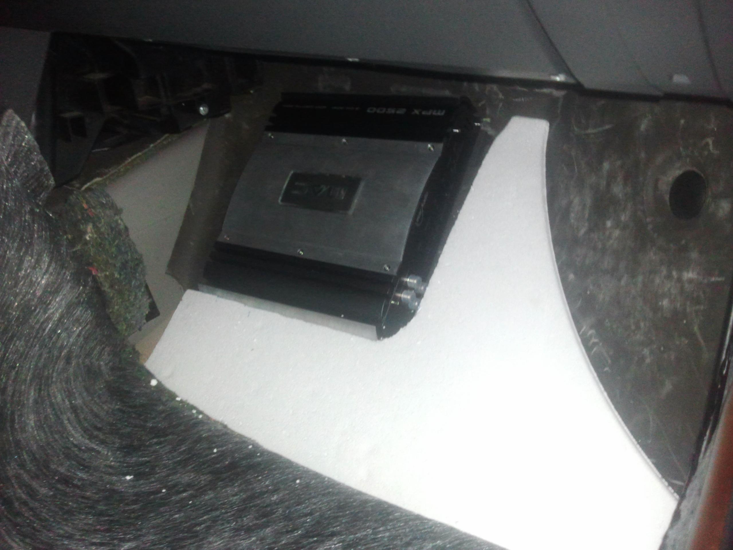

Круто, но 2 вопроса меня посетило:
1. В месте установки усилка вроде бывают косяки с попаданием конденсата от кондея (когда дренаж забивается), не страшно?
2. Стоит ставить усилок в дополнении к штатной голове и штатным динамикам? Мне они кажутся слабоватыми.

у меня вопрос, ReAlex64.
во-первых спасибо за фотоотчет!
вопросы:
1)что это за разъем откуда мы берем управляющий плюс на усилок?
2)какие у вас динамики?
3)какой марки, модели сабвуфер?
4)есть ли конденсатор перед сабвуфером?
5)не было ли желания подключить передние динамики через усилитель?
6) какие впечатления от проделанной работы по эффекту в части звучания?

Сообщение от LORn Посмотреть сообщение

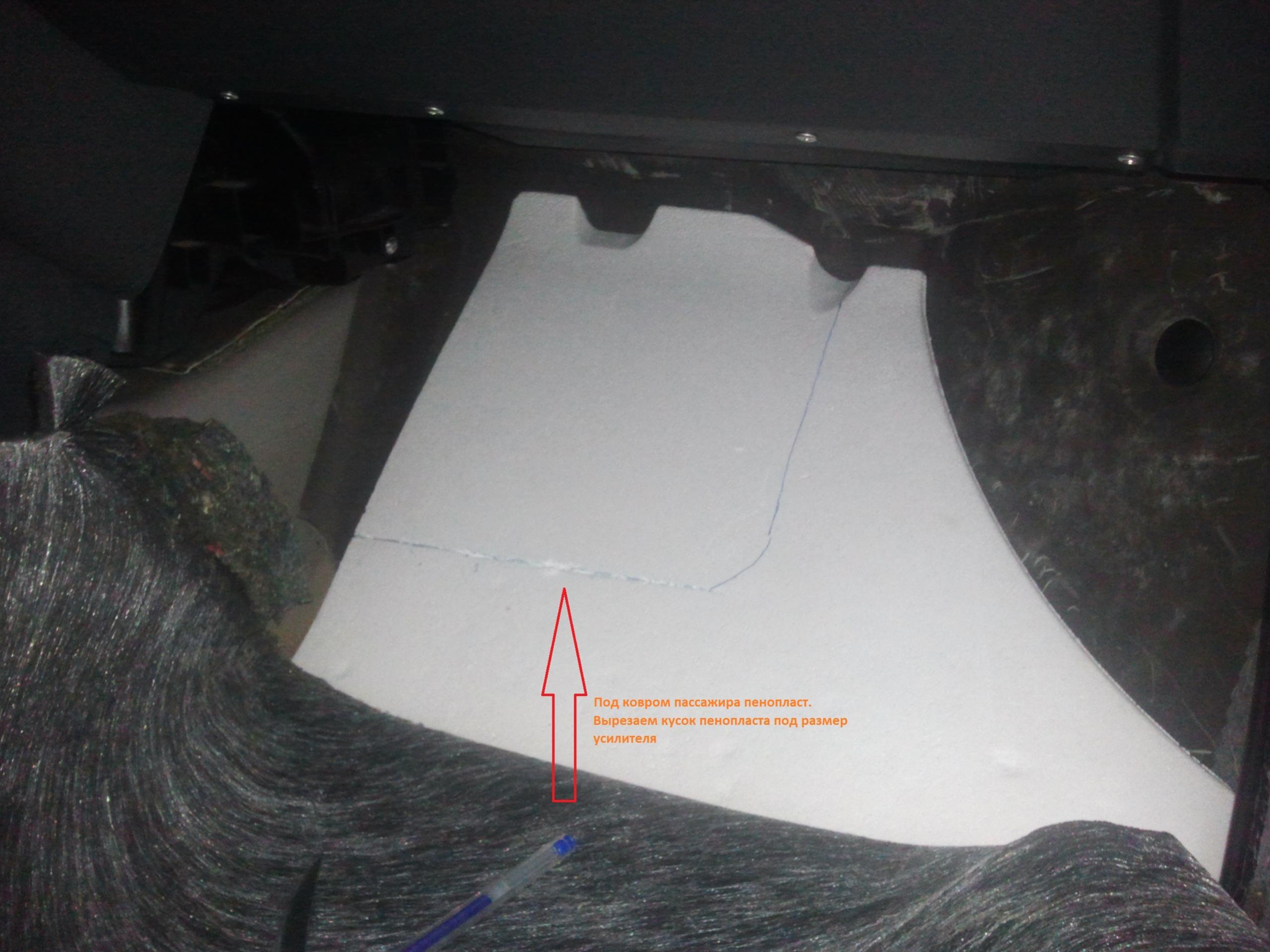

На счет конденсата не знаю, усилитель стоит выше днища на 15-20 см. Усилитель на динамики ставить необходимо с заменой последних на 16-е хорошего качества. Головное устройство пойдет и штатное, если Вы не фанатик автозвука.
---------- Добавлено в 19:48 ---------- Предыдущее написано было в 19:40 ----------
Сообщение от Антонн Посмотреть сообщение
вопросы:
1. Разъем на переднюю правую дверь (стеклоподъемники, штатная звуковая подготовка и т.д.).
2. У меня 13-е Пионеры впереди компонентные , сзади коаксиалы.
3. Сабвуфер Сони 12`, максимальная мощность 300 Вт, номинал 200 Вт.
4. Конденсатора нет.
5. Желание подключить динамики через усилитель есть, в ближайшее время обязательно поставлю (уже приобрел 4-х канальный DLS).
6. После установки саба появились хорошие, плавные низы. Замена штатных динамиков на Пионеры сделала звук гораздо лучше. Общая картина на твердую 4 (с минусом).

обнаружил недостаток! При поднятии стекла правой двери пропадает управляющий плюс на усилитель, усилитель отключается во время поднятия стекла! Так что лучше поискать управляющий плюс в другом месте.

а чего с майфуна не взяли?
---------- Добавлено в 22:55 ---------- Предыдущее написано было в 22:53 ----------
и ваш усилок не перегреется?

Искал самый ближний плюс
---------- Добавлено в 07:53 ---------- Предыдущее написано было в 07:47 ----------
насчет перегрева тоже думал, много советовался, принял решение ставить т.к. даже профессионалы автозвука также делают (у отца в колеосе делали звук профессионально, так усилитель и звуковой процессор засунули под ковры сиденья водителя, дабы места там хоть отбавляй)

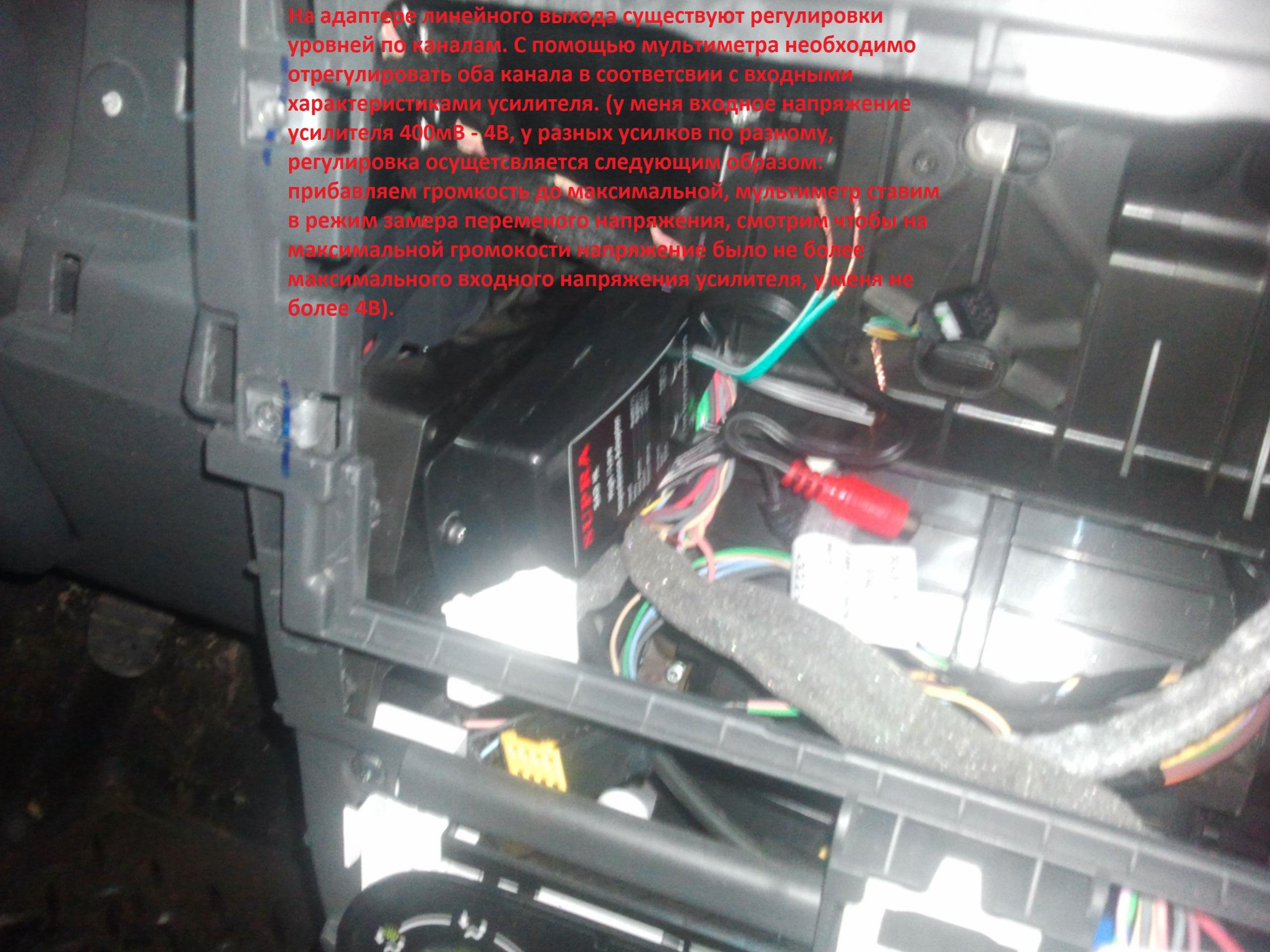

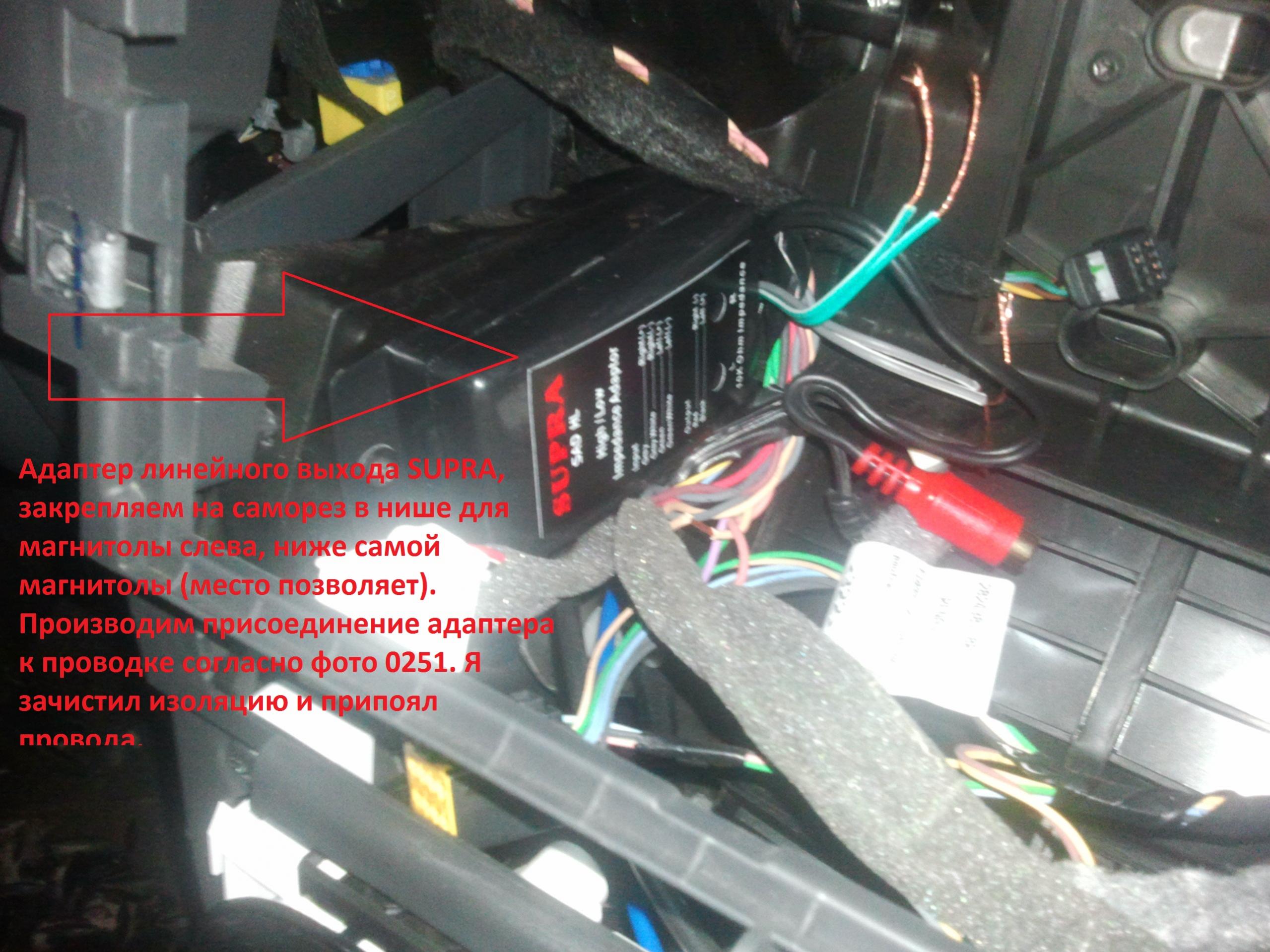

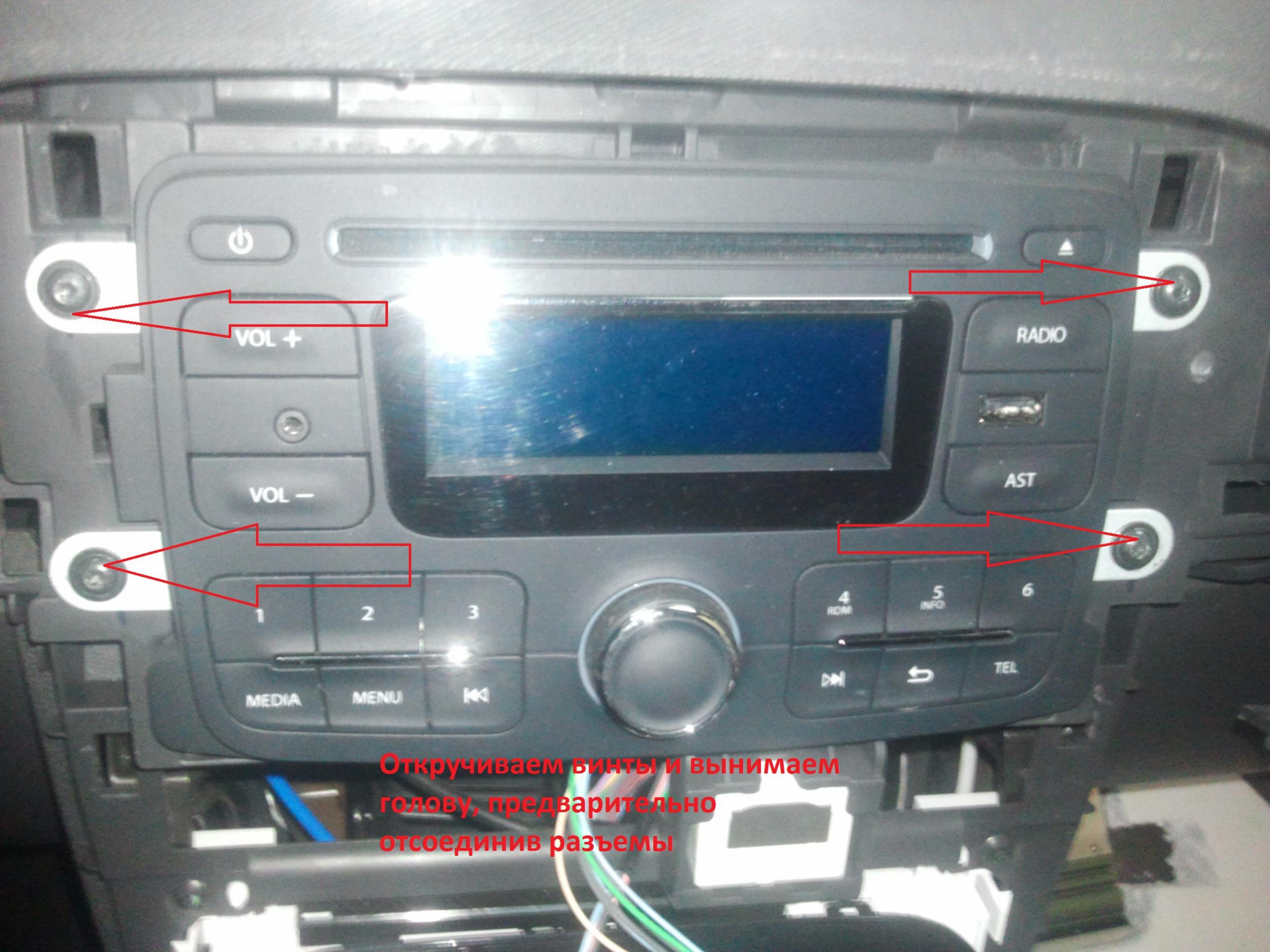

Штатная магнитола не имеет линейных выходов (колокольчиков). Т.е варианта 3:
1. Установка адаптера линейного выхода.
2. Приобрести усилитель с высокоуровневым входом, такой вход имеют далеко не все усилки, тогда можно прямо от динамиков
3. Заменить головное устройство на устройство с линейным выходом

усилитель лежит не на самом полу, влаги там нет никакой, ногами на усилителе не стоят и его не пинают, управляющий плюс нужно взять с магнитолы. В багажник принципиально не стал ставить, т.к. при моем варианте его "не видно и не слышно", с проводкой гораздо меньше проблем

А под сидение пассажира усь влезет? Как у автора, имхо, нет вентиляции для него, например мой Блаупункт греется так, что руку не удержать...
Старый 30.05.2013, 22:32   #14
R.E.A.N.I.M.A.T.O.R.
Аватар для R.E.A.N.I.M.A.T.O.R.
Онлайн: R.E.A.N.I.M.A.T.O.R. вне форума
Был(а): 29 апр 2025 20:10
Адрес: Владимирская губерния
Автомобиль: Рено de dust1.6 (4x4)
По умолчанию Re: фотоотчет инсталляции 2-х канального усилителя
Заглянул сегодня под сидение...места достаточно. Мне пока штатной магнитолы хватает. Усь с сабом в гараже отдыхают. Но если надумаю ставить, то усь однозначно под попу...

если по такой же схеме подключить только фронтальную акустику (саб не хочу), звук нормальный будет?
...слышал , что через адаптер линейного выхода лучше просто саб подключать, а колонки не айс звучать будут.

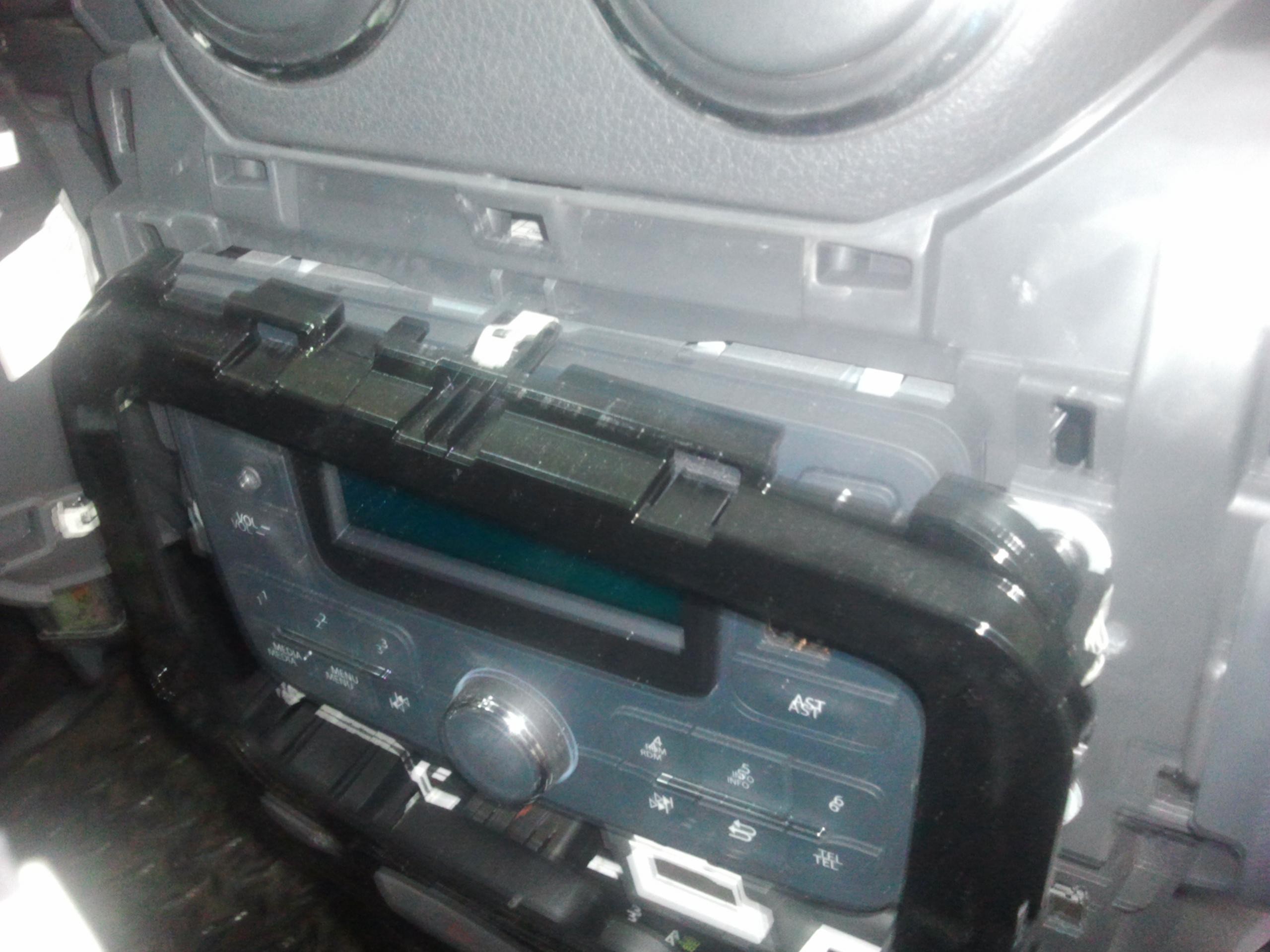

ReAlex64, у вас золотые руки! у меня даже магнитолу поменять не получилось( Снял голову и срезал с основной фишки массу и ACC(красный) и случайно замкнул между собой теперь вся электроника глючит горит чека и магнитола уже не пашет)
Старый 22.12.2013, 00:13   #18
Dan
Аватар для Dan
Онлайн: Dan вне форума
Был(а): 19 мая 2015 20:45
Имя: Дан
Адрес: Казань
Автомобиль: 2.0 4х4 Privilege
Что мне делать, как мне быть?

А зачем срезали?. Получается хотели поставить нештатную голову? КЗ получилось при подключенной магнитоле?
Старый 24.12.2013, 10:02   #20
Dan
Аватар для Dan
Имя: Дан
Адрес: Казань
Совершенно верно, пытался установить китайскую 2din магнитолу, оказался вот в такой ситуации. Еще заметил что БК после каждой заглушки двигателя обнуляется. Что можно сделать?
