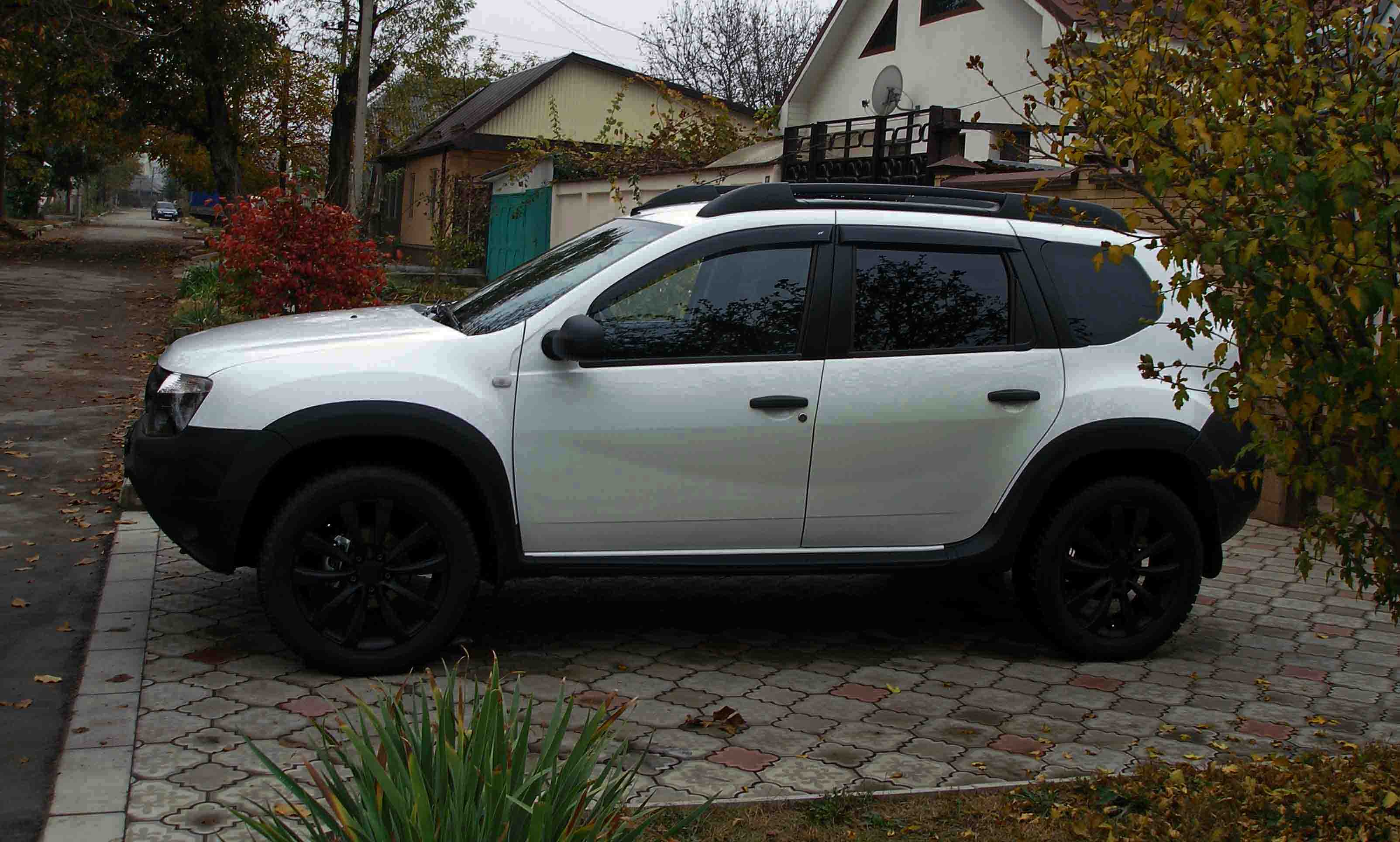

Старый 28.11.2012, 22:27   #449
Байкер
Аватар для Байкер
Онлайн: Байкер вне форума
Был(а): 21 Янв 2013 23:19
Адрес: Нальчик
Автомобиль: Аутентик 4*4
По умолчанию Re: Какой размерности резина нормально встанет в Duster?
Эх, мужики, сколько можно теорию здесь разводить))
кому хочется 18, давно бы уже пошли и сделали...
P.S. 235/55/18 (резал арки)

Старый 29.11.2012, 23:54   #451
Dns163
Аватар для Dns163
Онлайн: Dns163 вне форума
Был(а): 11 мая 2013 23:32
Автомобиль: renault duster
Сообщение от Байкер Посмотреть сообщение
подробнее

Старый 02.12.2012, 11:44   #452
stasekup
Аватар для stasekup
Онлайн: stasekup вне форума
Был(а): 11 фев 2018 09:17
Адрес: г. Ставрополь
Автомобиль: Дастер-Беляш
Снимаеш брызговик,подкрылок и видиш выпирающий стык внизу у брызговика,его срезаеш,ставиш подкрылок на место-подогреваеш феном вапирающее место и притягиваеш саморезом и всё.

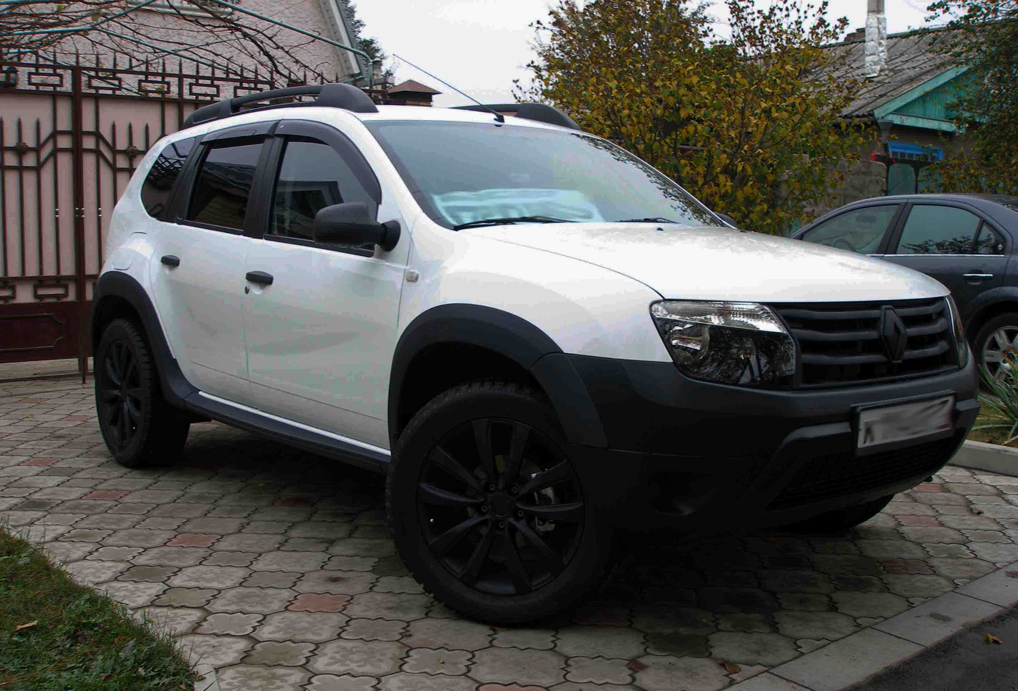

Старый 02.12.2012, 20:25   #453
Dns163
Аватар для Dns163
235/60/R18

Старый 03.12.2012, 17:02   #458
stasekup
Аватар для stasekup
Dns163, А можно фото с левой стороны,и руль до конца в лево,только поближе место где брызговик начинается?!Ну и заодно авто целиком.
Последний раз редактировалось stasekup; 03.12.2012 в 17:14.
Старый 03.12.2012, 22:15   #459
Dns163
Аватар для Dns163
Сообщение от stasekup Посмотреть сообщение
Ребятки, комплект 235/60/r18 это чисто на лето, так что зимой стоит размер стандартный заводской,
как собрал васемнашки, померил сразу только одно колесо, по поводу брызгавика, буду падрезать уголок выступающий, но так как это пластик, поэтому пох... а в целом высату специально взял 60,разницы в кочках незаметишь, вот еслибы стоял 235/45/18, это да - жесткачь, поэтому камплект на лето меня устраивает более чем!!!! удачи всем!!!!
пы:сы брызгавичек подрежем))))
